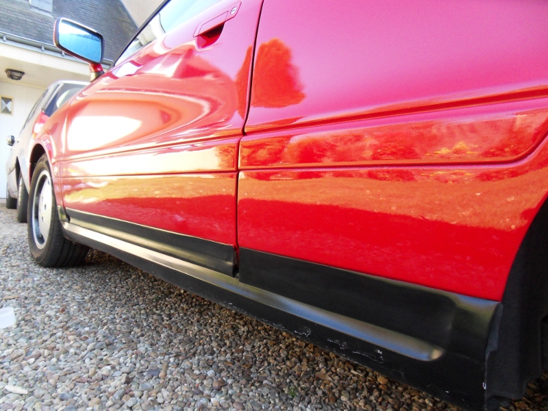

bon ce matin j'ai repare une garniture arriere qui me plaisait moyennement maintenant c'est mieux et pour la poignee de maintient du cote passager elle sera bonne a changer.
Bonsoir tout le monde

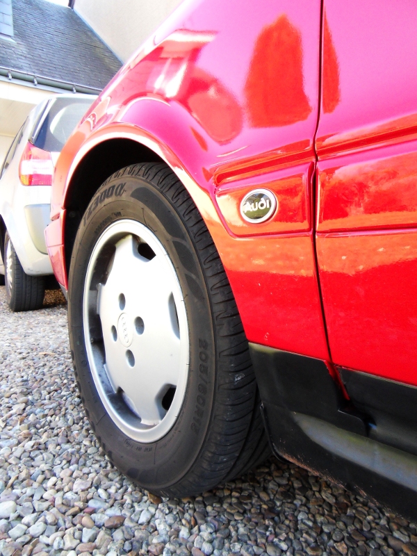

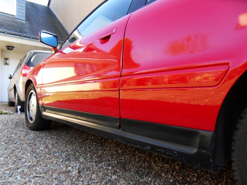

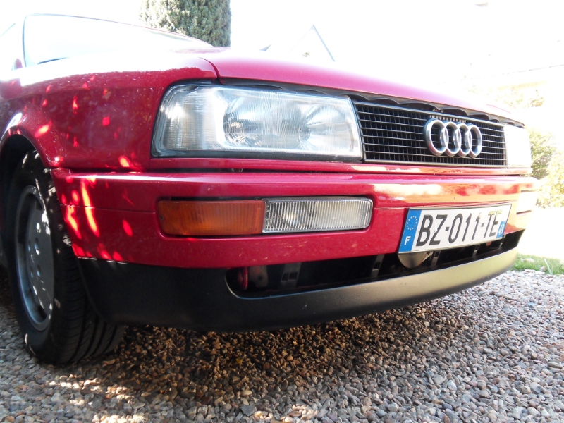

bon apres le boulot j'ai pris mon produit et chiffon et ai commence a astiquer mes plastiques de bas de caisse et pare choc av. verdict c'est mieux mais pas parfait... a vous de juger voici les photos... utilisation d'un produit de marque holtz
donc pare choc avant apres nettoyage
bas de caisse avant nettoyage (les deux cotes ont ete fait)
bas de caisse apres nettoyage
photos prisent vite fait, cadeau...

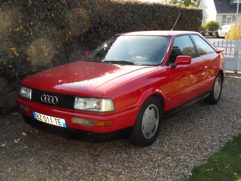

ce matin avant d'aller au boulot j'ai fait des essais photos avec l'audi
la qualite me plait moyennement on verra plus tard donc je vous mets en vrac
de nouvelles vues de l'audi en dehors de l'allee a la maison, je ne sais pas
si cela plaira ou pas....
voila ma petite serie de photos... :malelovies: :bigsmile:

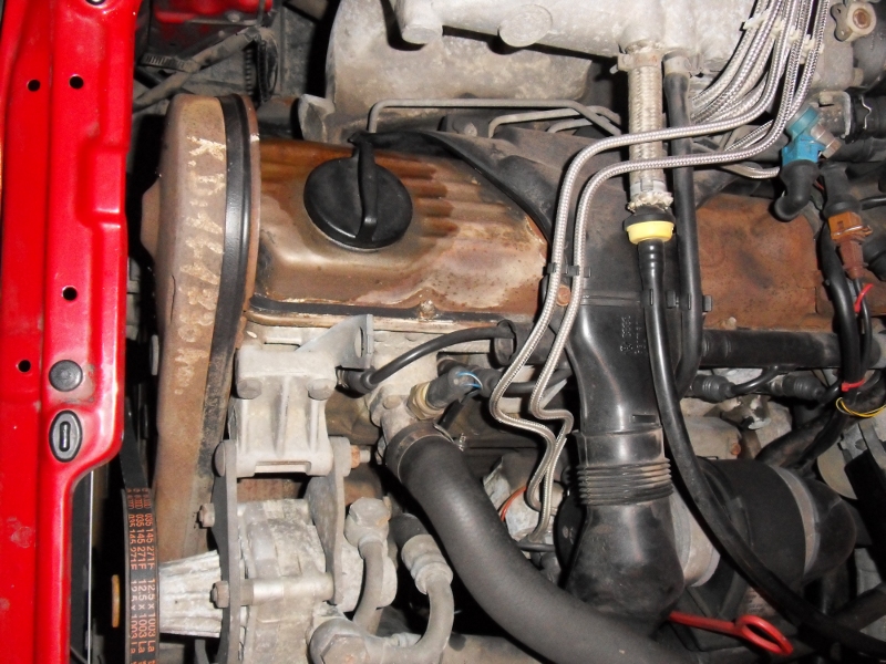

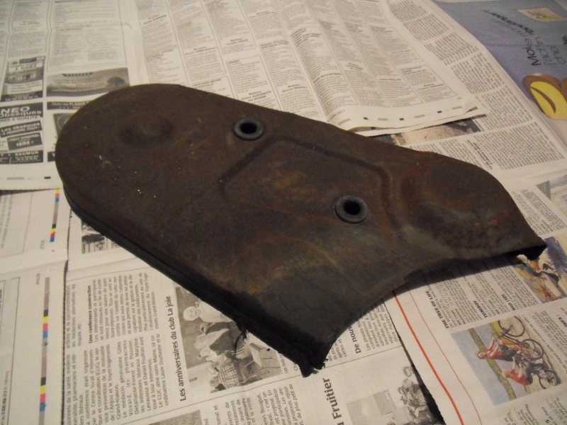

Les photos du boulot de la matinee sur l'audi
donc le cache ou protection distribution haut avant les travaux "pas terrible n'est ce pas, dans son jus depuis 23 ans"

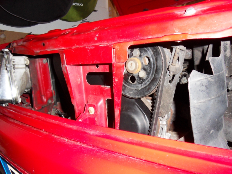

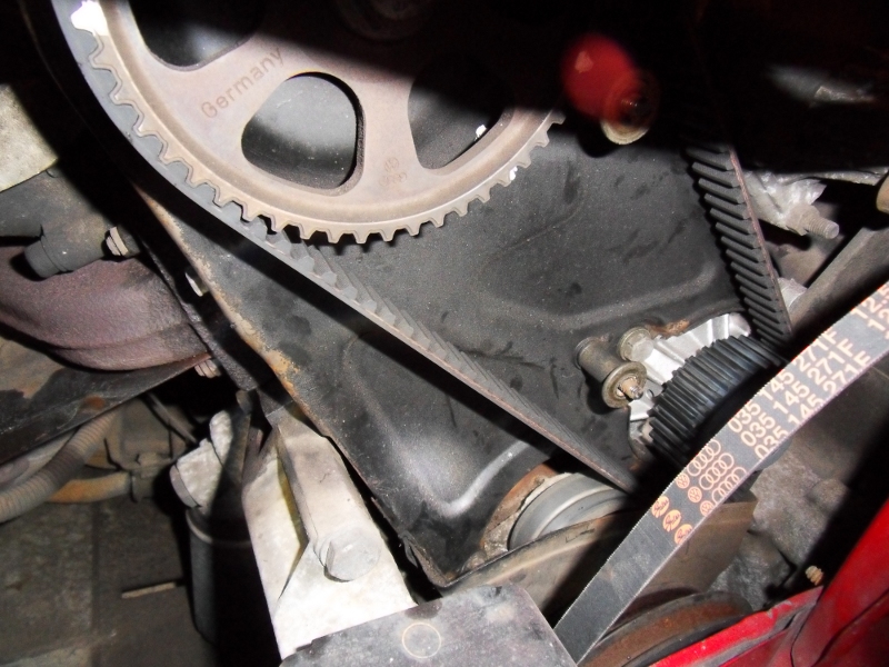

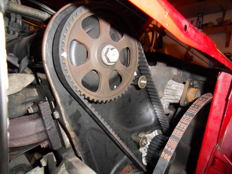

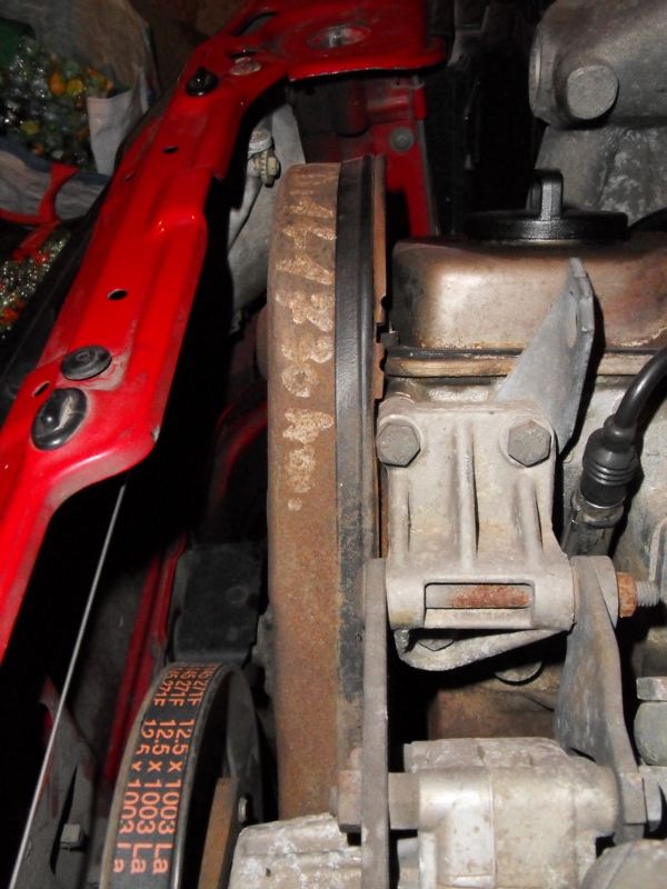

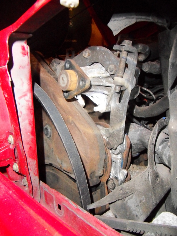

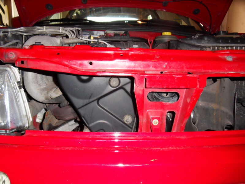

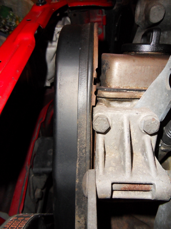

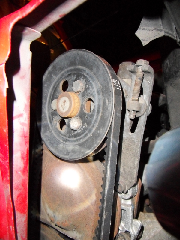

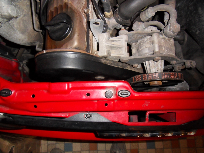

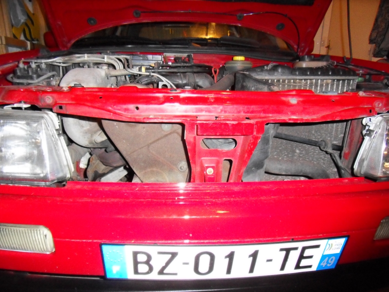

sur l'audi on commence par demonter la calandre c'est plus pratique pour acceder derriere
nous avons une meilleure vue sur le cache distribution que l'on va demonter

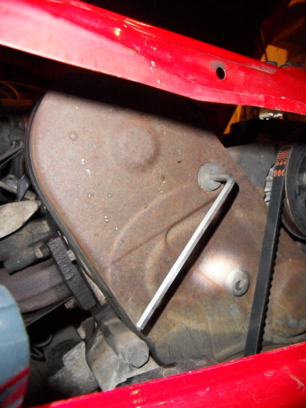

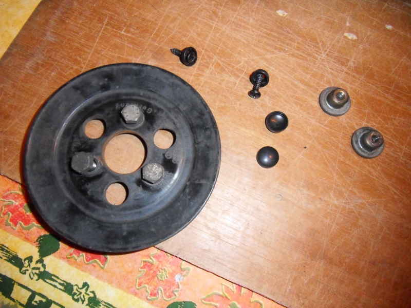

voila les fixations a demonter utilisation cle alen

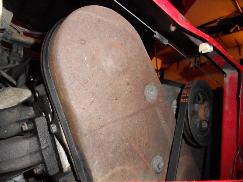

il faut aussi demonter la poulie de la pompe de direction assiste car une bosse a la base du cache empeche sa sortie
utiliser une cle plate ou a oeil de 13 et maintenir la poulie en passant un tournevis plat a traver un trou pour bloquer
la rotation
une fois le tout demonte
maintenant on a un meilleur acces pour enlever proprement le cache

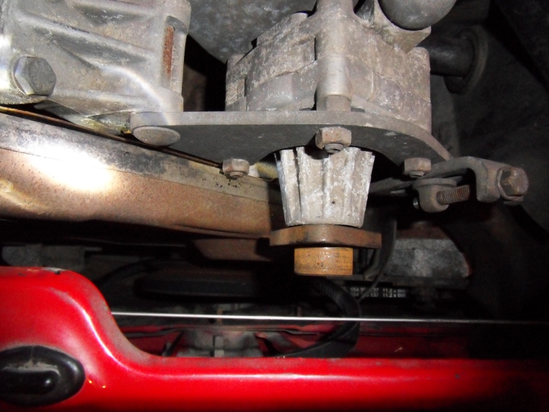

voila une vue sur la courroie de distrisbution et la pompe a eau en bas

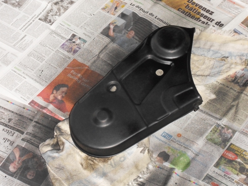

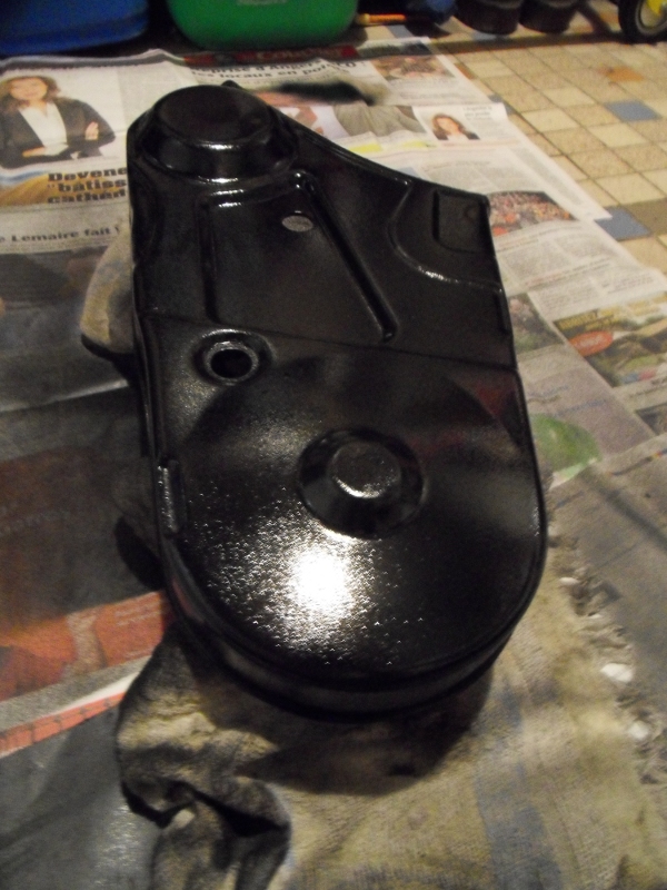

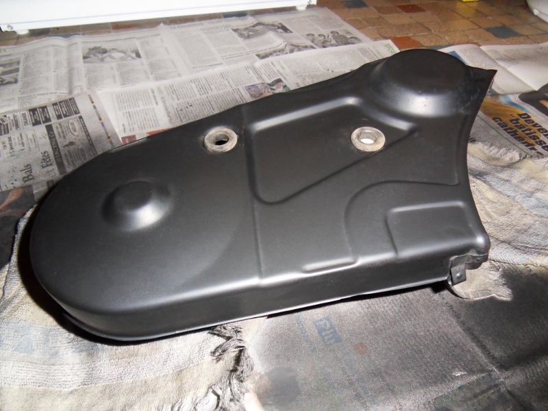

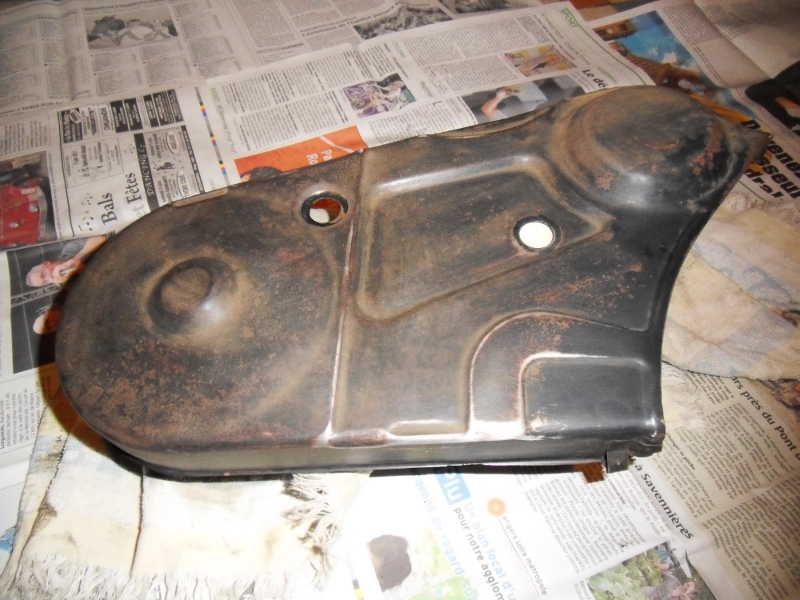

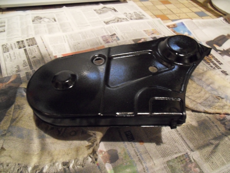

donc voici le cache distribution dans son jus brut de decoffrage

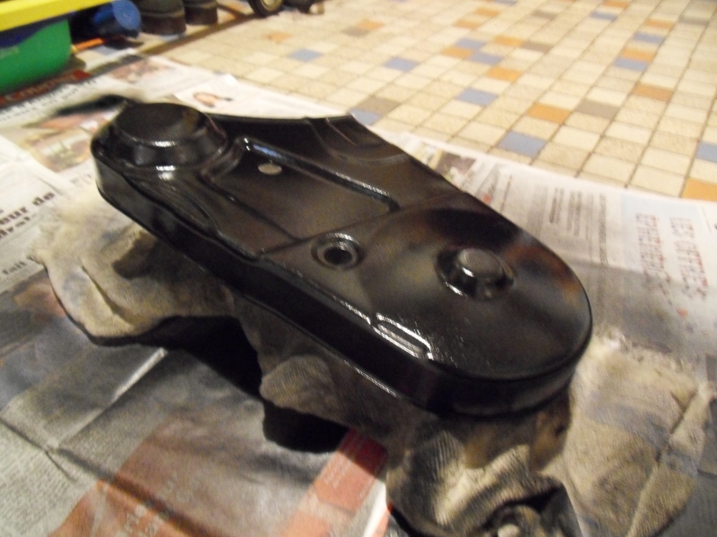

le cache en cours de poncage plusieurs fois et apres il a eu le droit a une seance de degraissage et nettoyage
a l'aide d'un chiffon et de l'acethone avant d'appliquer la peinture
premiere couche de peinture
deuxieme couche de peinture (attende environ une demie heure entre les deux couches de peinture)

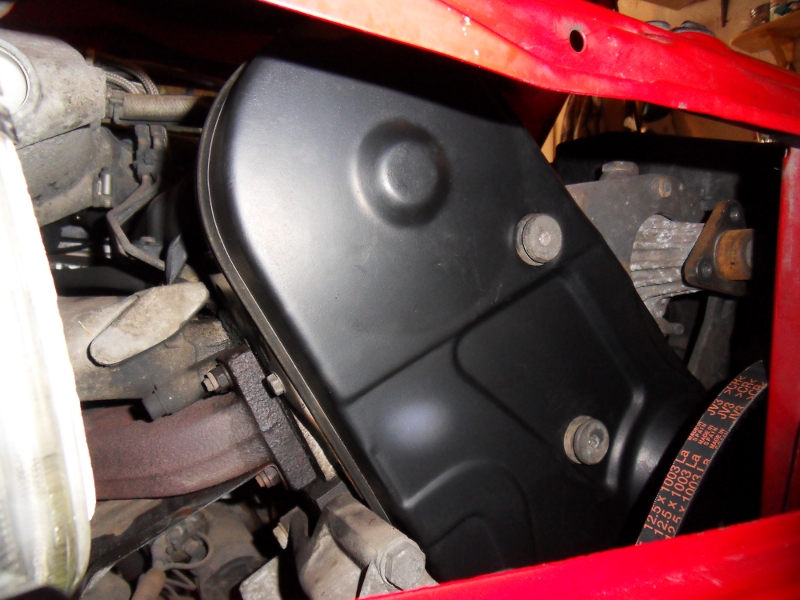

une fois la peinture seche on admire le resultat pour une premiere fois ca va

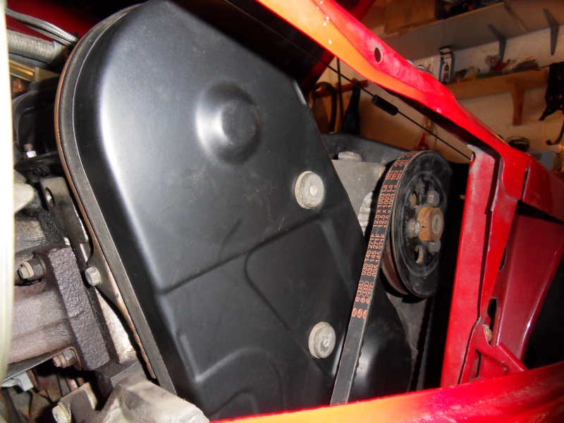

on remonte le tout dans l'audi
donc dans un premier temps on remet le cache en premier et on le fixe bien
ensuite on verifie que la courroie de la pompe de direction assiste est bien dans la gorge de la poulie
avant de tout remettre correctement et on serre les trois vis
une fois remonte c'est chouette n'est ce pas, je pense que dans un avenir proche je ferai certainement la

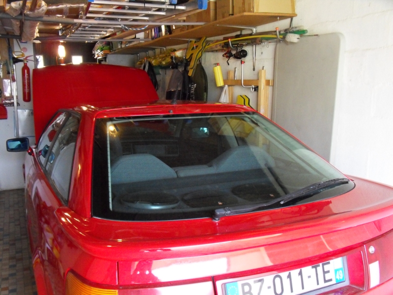

l'audi dans son garage elle a eu un bon nettoyage ce matin
demain matin je m'occuperai de la jupe arriere ainsi que des deux pare chocs et des deux jantes a l'avant
et cela devrait le faire... a vos commentaires...

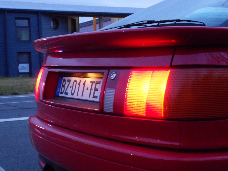

Superbe les photos plus haut , par contre fait attention a ta plaque ;)

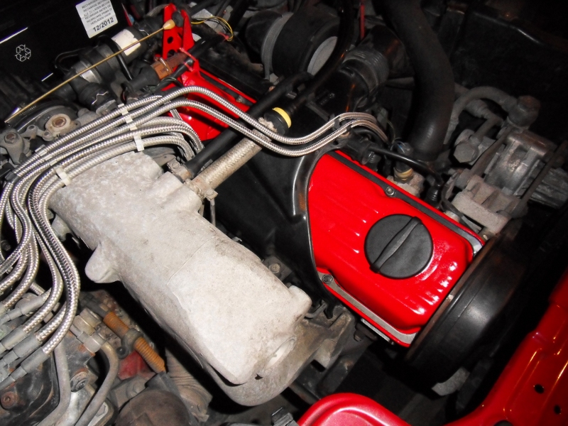

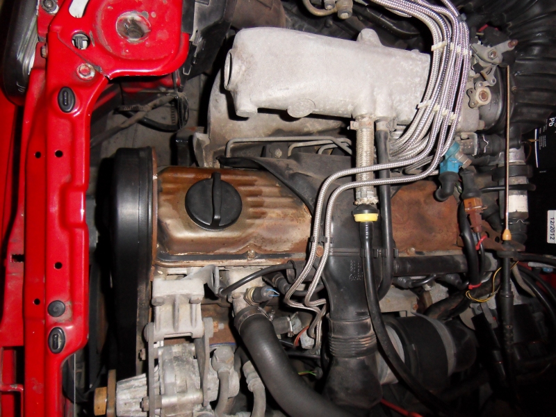

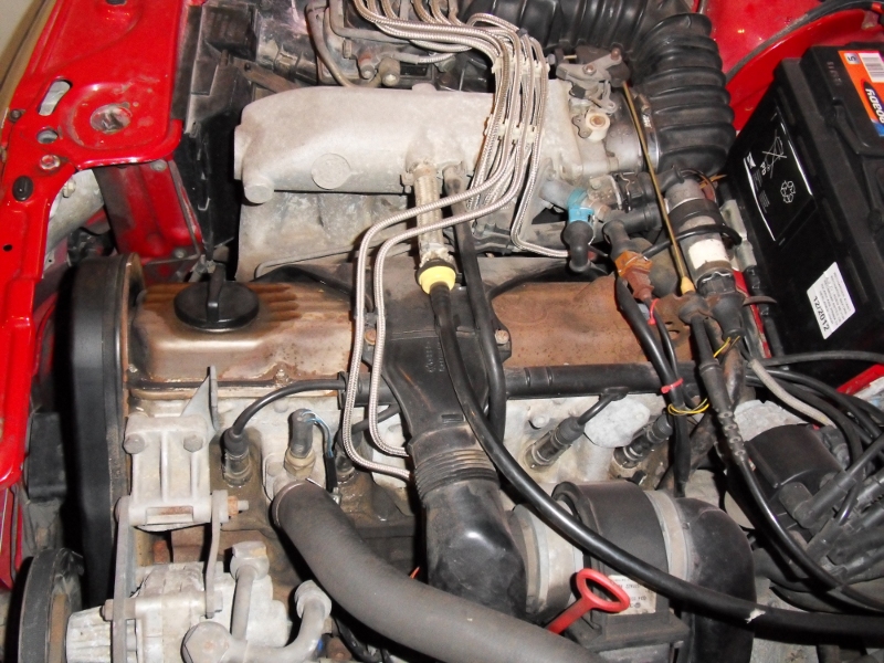

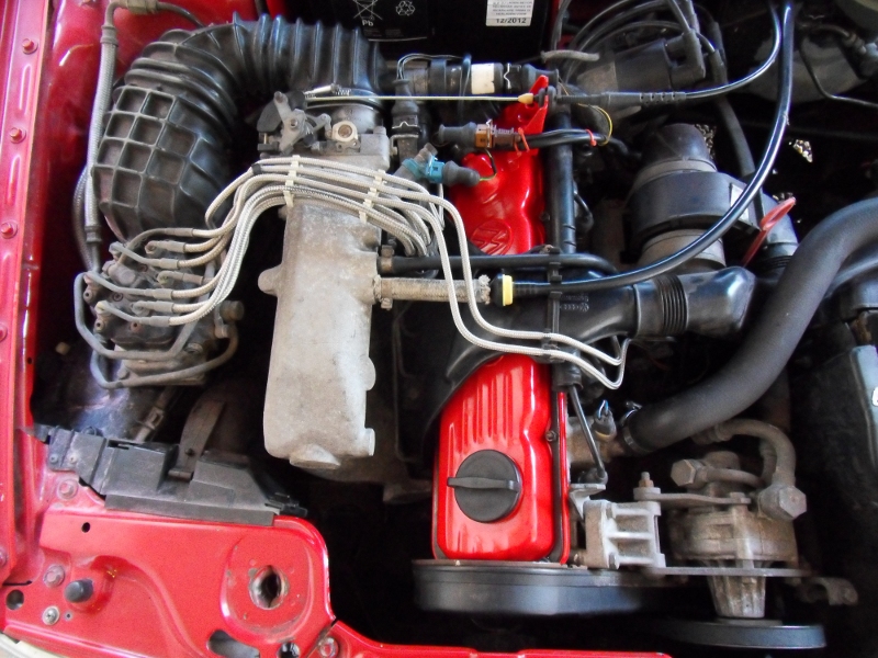

bon alors couvre culasse demonter
j'ai degraisse le couvre culasse
ensuite poncage et apres redegraissage plusieurs fois
apres application de la premiere couche de peinture directe rouge H.T
au premier passage je pense mettre 3 couches rouge et deux couches de vernis...
apres laisser secher au moins deux minimum et apres remontage...
bon bah je viens juste de poser les outils, j'ai tout remonte et apres j'ai demarrre l'audi impeccable tout tourne rond.
couvre culasse avant demontage
pendant le demontage
apres remontage vous me dites ce que vous en pensez. en vrai cela flashe un peu moins et le rendu est sympa.
je mettrai un compte rendu demain de ma journee de boulot...
Modifié par gegefouaudi

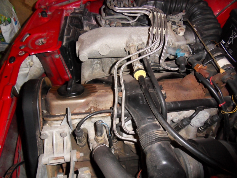

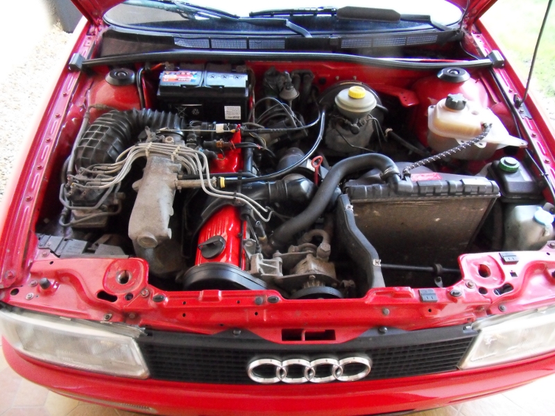

bonjour tout le monde

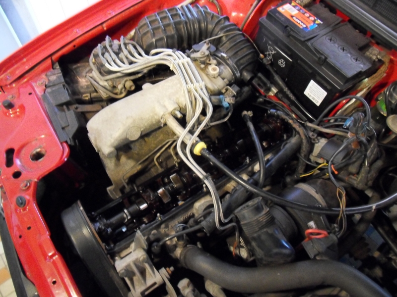

voici des photos du moteur prisent ce matin a la lumiere du jour
prochaine etape le mois prochain nettoyer le collecteur d'admission ou le polir je reflechis...
Très bonne idée que de le nettoyer voir le polir .

bonsoir tout le monde
y a l'audi qui prend l'eau par le toit disons plutot par le trou d'antenne et cela goutte en dessous
le garagiste n'a pas mis de joint silicone avant de remettre l'antenne ce qui fait que mon plafonnier a une superbe
aureole (moi qui etait content de mon pafonnier maintenant je fais une fixation sur l'aureole d'eau sur la toile)
donc demain je vais essayer de resoudre ce probleme "un de plus vous me direz"
c'est a croire que l'audi m'en veut de l'avoir laisse seul pendant 7 semaines....
