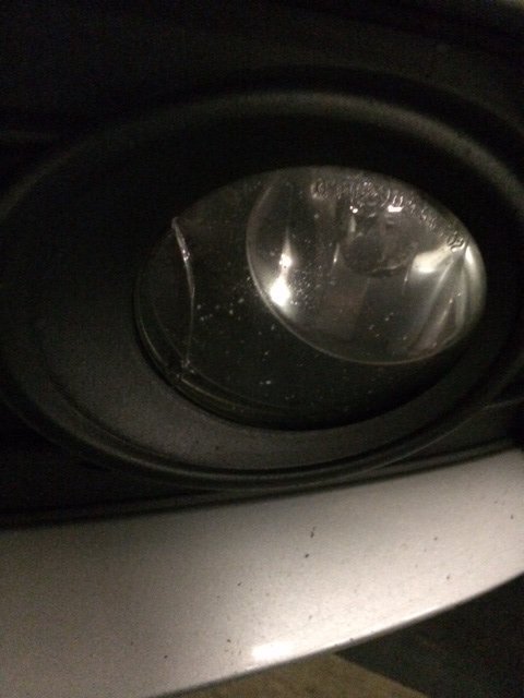

Bonsoir, Je dois passer ma B8 au contrôle technique et j'ai fait le tour de la voiture histoire de vérifier que tout est OK avant de l'emmener. Et voilà que je remarque que la vitre de mon antibrouillard gauche est fêlée... L'ampoule fonctionne, elle. Je me pose donc 2 questions : - est ce un motif de contre visite ? - peut-on changer la petite vitre ? Ou alors faut-il changer l'AB entier ? Une idée du prix ? Photo : Merci
