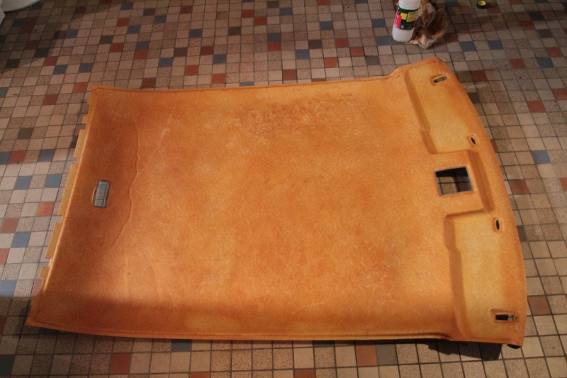

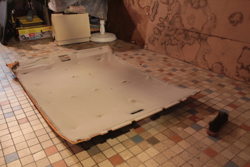

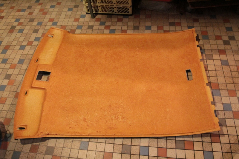

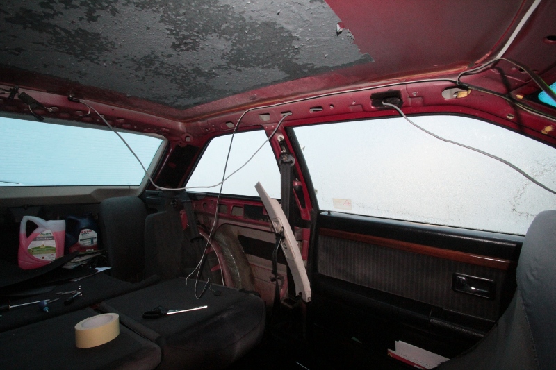

voila les photos du boulot d'hier sur le ciel de toit

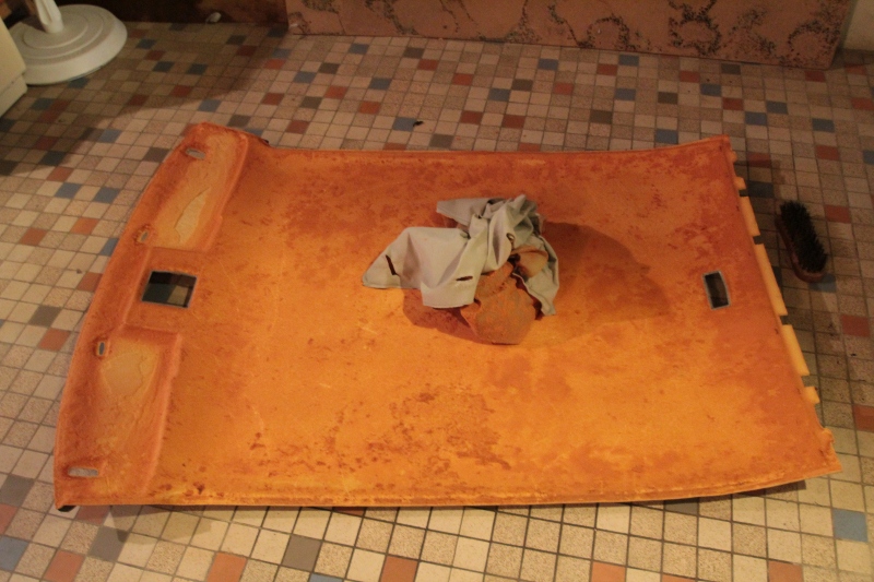

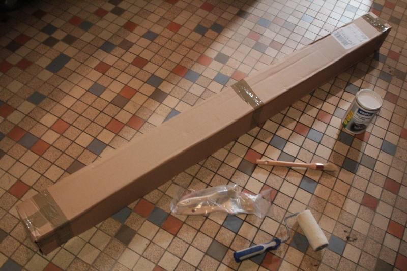

outillage necessaire :
- brosse a poil metalique (pour enlever la mousse qui colle sur le support)
- bidon d'acethone avec chiffons pour enlever un maximum le restant de colle
- bidon colle neoprene
- pinceau
- rouleau pour peinture

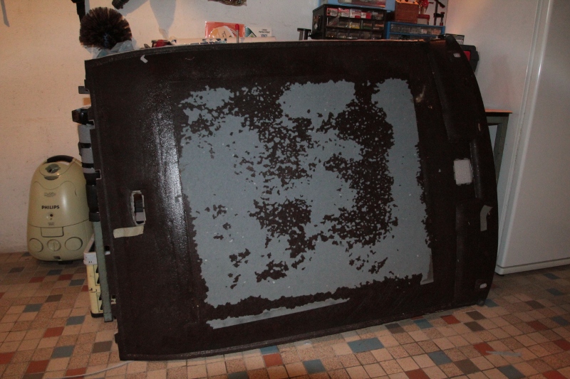

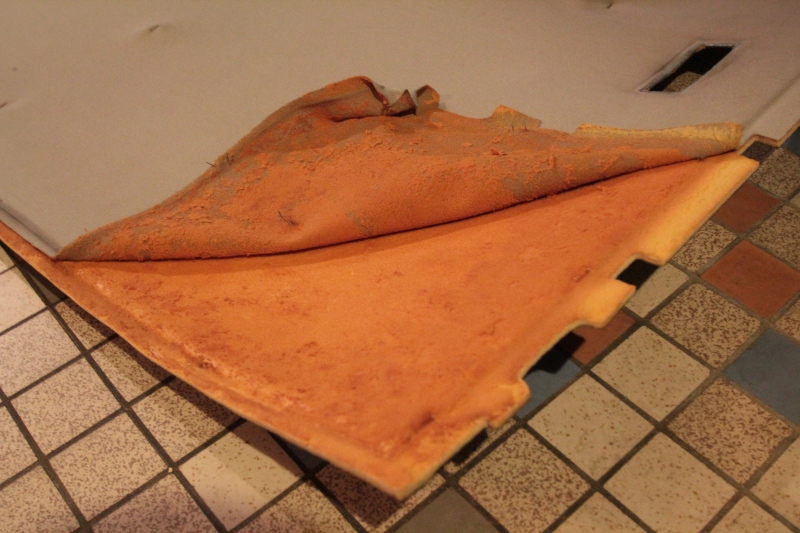

donc on commence par enlever la toile morte
apres on prend la brosse et on gratte un maximum le restant de mousse s'en abimer le support fibré
apres utilisation de l'acethone pour enlever la colle restante
voila le matos necessaire pour refaire son ciel de toit

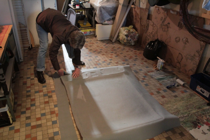

une fois la toile posee et collee attendre que cela prenne bien pour faire la finiton
qui sera faite aujourd'hui dans mon cas je me presse pas pour avoir un travail correct meme
s'il restera des defauts
voila voila pour les news...

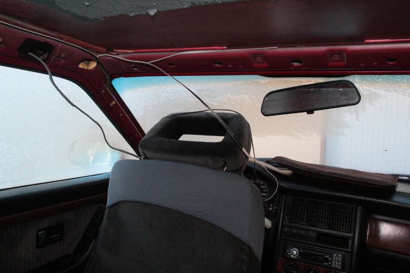

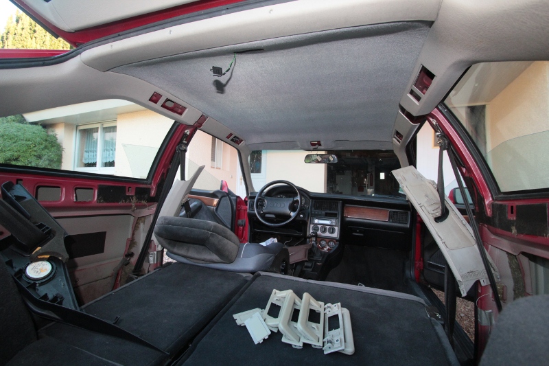

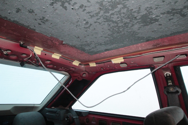

bon apres manger on pose le ciel de toit dans l'audi en esperant que tout se passe bien

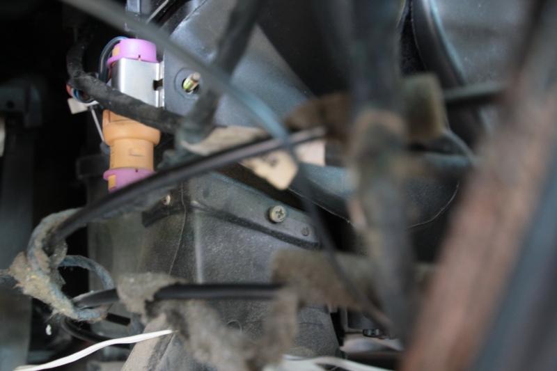

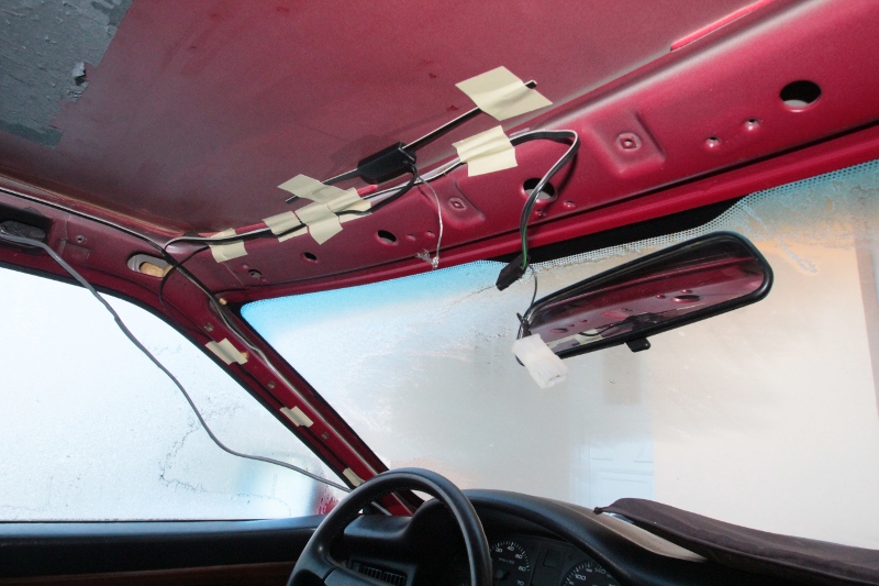

j'ai colle les cables qui pendaient dans l'audi pour ne pas etre embete au moment de fixer le ciel de toit
j'ai aussi nettoye les plastiques d'entourage c'est mieux mais c'est pas encore ca
taches par le temps qui passe.
Bon voici les photos promisent
la chere maman requisitionnee pour la decoupe de la toile "elle est tres motivee pour participer a la restau de l'audi"
voila l'audi, un peu fraiche n'est ce pas
avant de commencer pour pas etre embete avec les cables qui pendent j'ai pris du double face et les ai colle
tout le long cela fait plus propre et c'est moins chiant

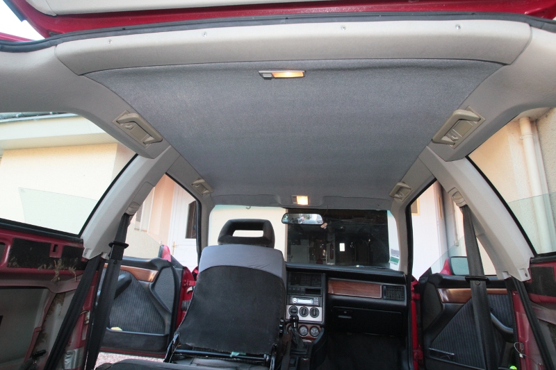

apres on a applique de la colle a l'arriere du support pour etre sure qu'il ne fasse pas bateau

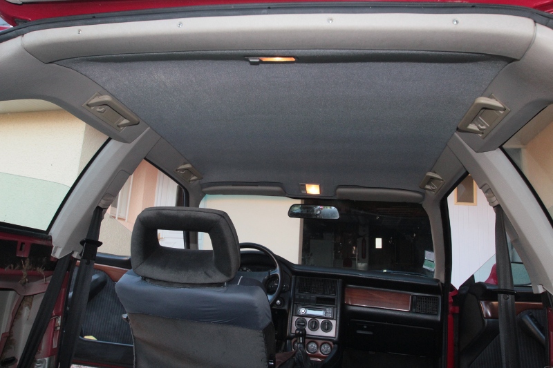

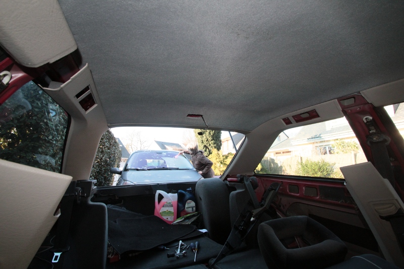

commencement du remontage du ciel de toit
presque fini
voila place au commentaire la seule chose que je n'ai pas remis
est la baguette d'habillage derriere les pare soleils car il va falloir
redemonter les habillage de montant de pare brise pour enlever
le tableau de bord weeck end prochain...

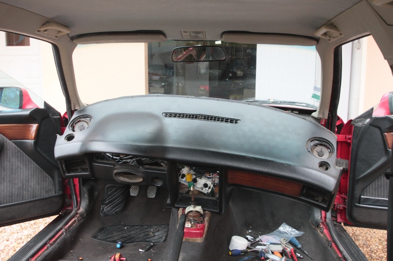

bon je suis sur l'audi depuis 9h30.. on prenant mes photos pour les differents reperes, les pochettes et etiquettes sur les differents faisceaux j'ai fini le tout a 13h00. donc audi vide il me reste plus qu'a passer l'aspirateur, l'eponge avec produits pour nettoyer un maximum avant le remontage... je vous mettrai les photos du demontage une fois triee et redimentionner... par contre les surprises au demontage un chequier a moitie plein!!!! oui oui vous avez bien lu....
bon je vous mets deux photos en attendant avant demontage et apres demontage entre les deux 3h30 de boulot avec le fignolage et les photos
je ferai un compte rendu plus approfondi un peu plus tard... :D
avant demontage vers 9h30
apres demontage vers les 13h00 ou enfin a cause de deux vis cachees....
il restera le nettoyage apirateur et eponge avec produit pour enlever un maximum de merde autant en profiter...

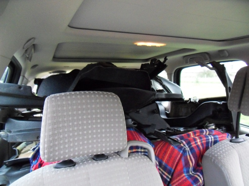

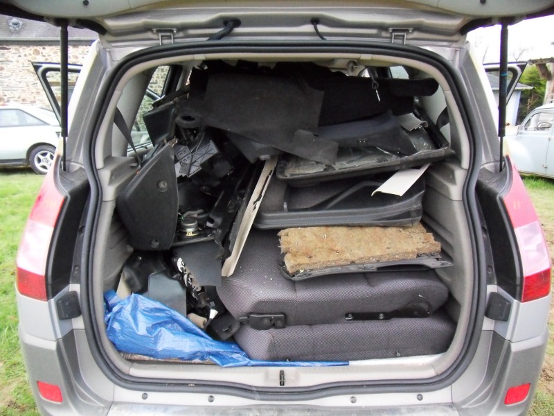

bon je suis arrive y a une heure et demie. la personne qui m'a vendu le matos m'a refile plein de pieces en plus comme je l'ai aide a demonter entierement le tableau de bord et les garnitures de portes. j'ai meme un autre compteur en etat de marche affichant 133.000 kms...

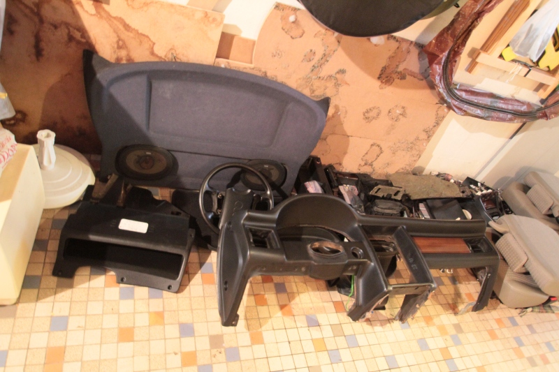

donc recuperation de TOUT l'interieur en gros tableau de bord complet et les montants de pare brise avant et d'autres pieces qui me seront bien utiles... elle provenait d'une audi 90 coupe 4 cylidnres le moteur de la golf gti...
une journee bien fatiguante plus les kilometres dans les pattes 350 bornes...

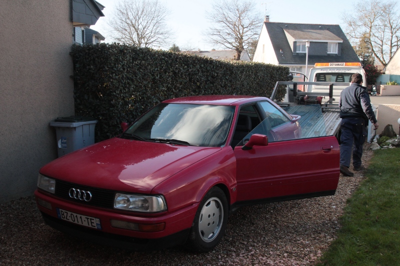

voila le renault scenic des parents charges a bloc!!!
je pense que pour 300 euros je n'ai pas ete vole

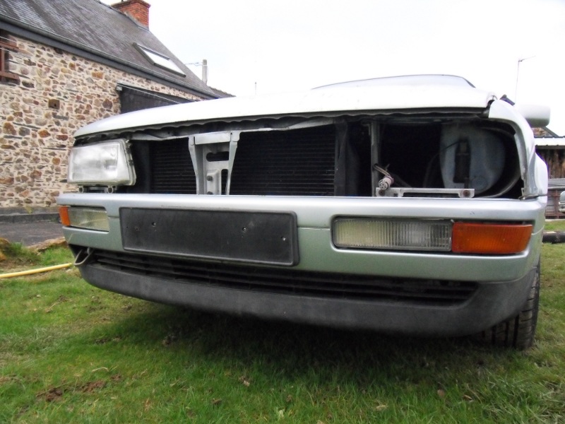

sinon voila la donneuse d'organes qui va partir en petit cube une fois entierement videe
la seule chose que je recuperai il va me le mettre de cote le pare choc avant complet
voila la voiture qu'il va restaurer sympa

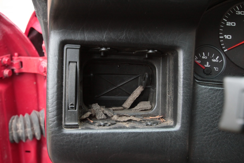

petite question comment on fait pour enlever les haut parleurs arriere des garnitures car je ne vois pas j'ai l'impression qu'ils sont sertis
si vous avez une astuce je suis preneur, merci d'avance.

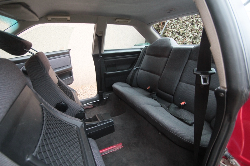

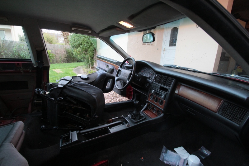

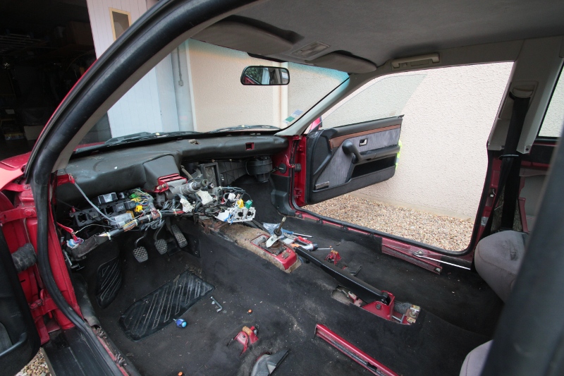

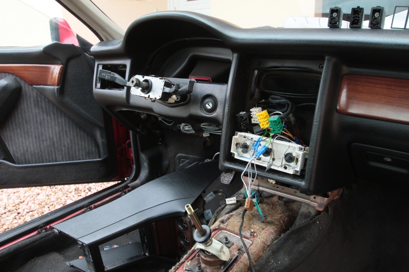

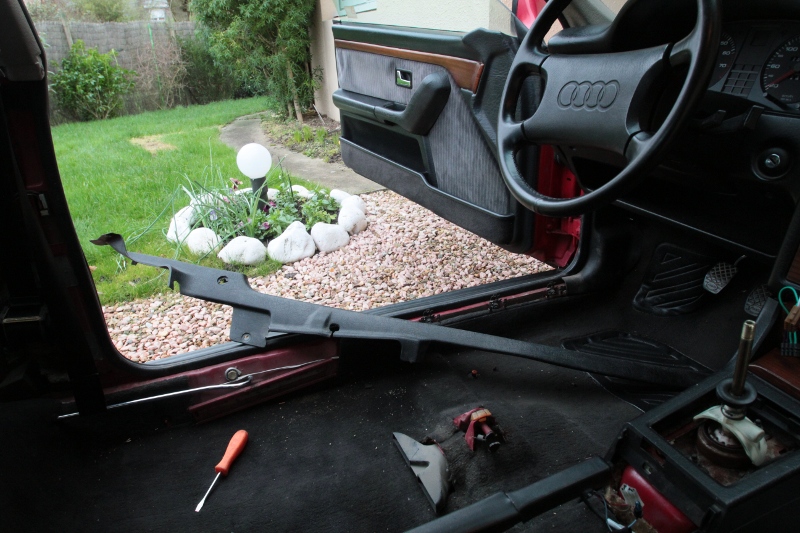

donc voila ma matinee de boulot vendredi sur l'audi

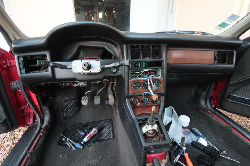

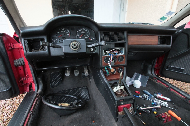

la mission etait de demonter le siege conducteur qui etait mort et le tableau de bord complet
donc place aux photos (outillage necessaire cle plate ou pipe de 8 et 10, tournevis cruciforme, douille de 24 pour le volant) et puis c'est tout... :D
avant demontage
on commence par virer le siege conducteur le moins chiant de la journee
voila comme ca y a plus d'espace pour travailler

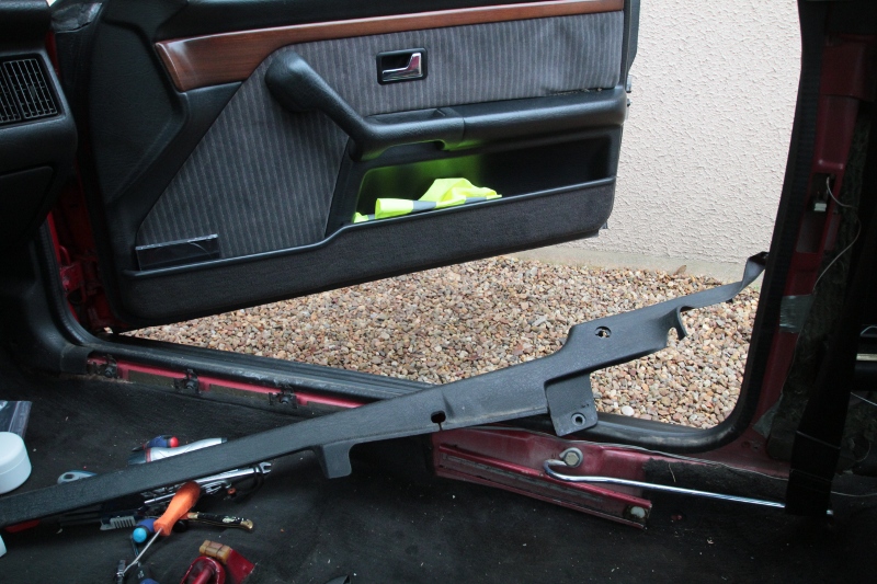

j'en ai profiter pour demonter les habillages interieur des bas de porte pour voir l'etat de la carrosserie (sujet tabou on en parlera pas)
on enleve toutes les grilles d'aeration sur le tableau de bord a l'aide d'un tournevis plat on fait levier
on demonte le prolongement de la console a l'arriere

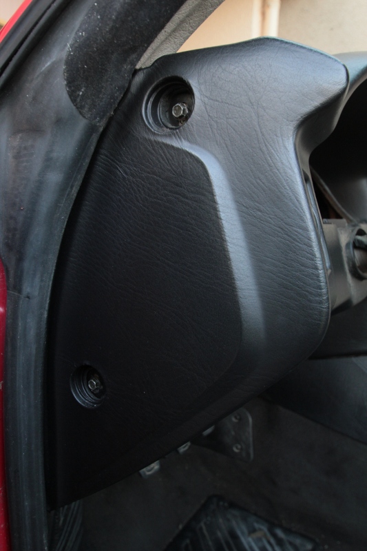

on declipse l'habillage du volant pour acceder a l'ecrou utilisation d'une douille de 24 plus rallonge
on enleve le vide poche sous le volant
on enleve les deux vis de chaque cote (cle a pipe de 8)

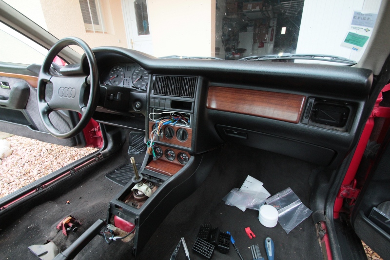

voila l'etat du tableau de bord au bout de quelques heures bientot la fin...
pour enlever la console ou se trouve les manometres enlever l'habillage des manettes de chauffage et on acces a deux vis qui permettent
d'acceder au support plastique qui maintient la console des mano.... je suis complique dans ma phrase tout le monde suit....
oui je sais je parts tout azimut, bon pour enlever les commodos de colonne de direction tout simple la vis jaune en dessous et debrancher les deux prises
et c'est tout bon et on tire dessus hop la...
apres on enleve les vis qui maintiennent la boite a gant (oui vous ne revez pas j'ai bien trouve un chequier lors du demontage
du tableau de bord datant de 1995 donc du premier proprio de l'audi venant du meme departement ou j'ai achete l'audi)...
derriere le tableau de bord y a trois vis a devisser qui maintiennent le tableau de bord elles sont bien cachees
mais cela se trouve juste derriere les mannettes de chauffage sinon vous ne pouvez pas enlever le tableau de bord
voila on y est presque reste plus que quelques fils a debrancher et on peut sortir le beau bebe...
voila l'oiseau qui m'a pose pas mal de probleme et je ne verrai plus le tableau de bord fissure sur le dessus cote
passager... j'aurai que le placage bois a recuperer et de la visserie et tout le reste sera remis avec le nouveau
tableau de bord mais avant grand nettoyage de chaque piece avant remontage...

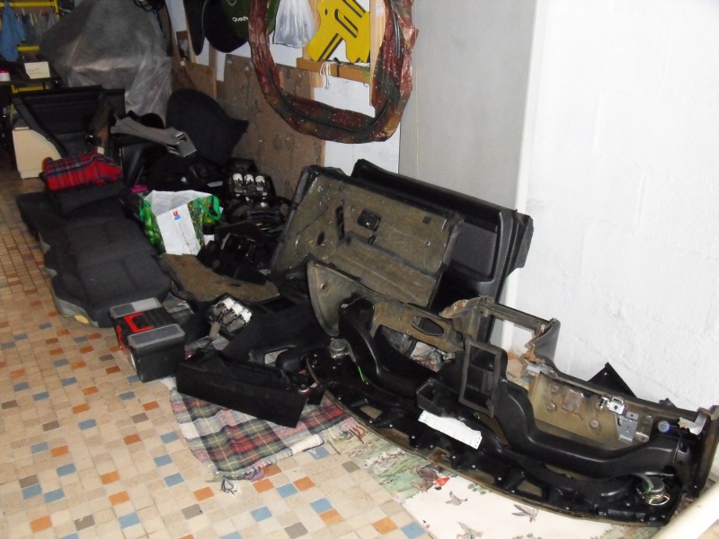

voila l'etat de l'audi il reste un bon nettoyage.
et voila la place que cela prend dans le garage....

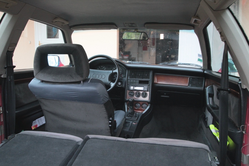

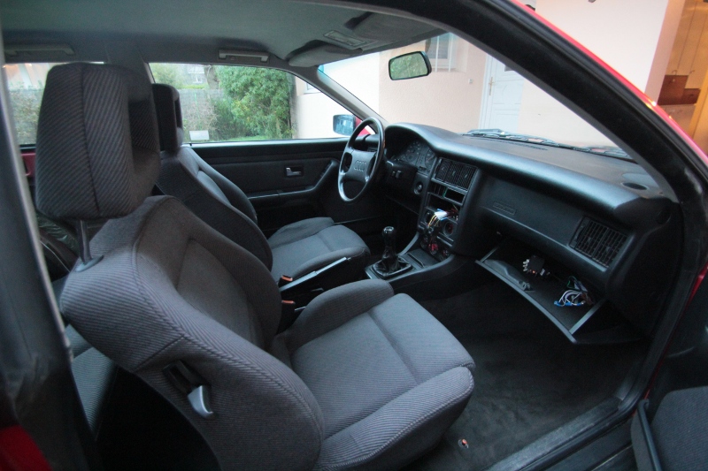

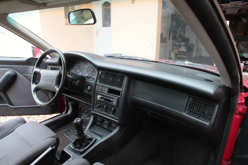

bon bah l'audi a l'interieur est entierment fini ouf je vais pouvoir faire autre chose sous le capot moteur un peu plus tard.
voila l'interieur fini
tableau de bord complet et tout est fonctionnel
l'arriere pareil tout est monte

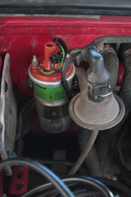

Bonjour

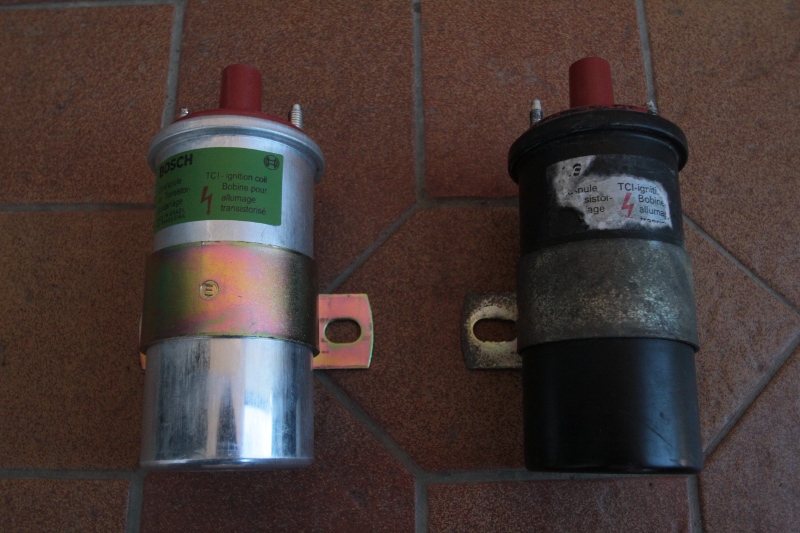

voici ma bobine en question pas terrible le domino!!!
donc ce soir je remts la bobine d'origine celle en photo j'essaie de voir si c'est bien mis le fil noir sur le domino
je referai le test de la bougie avec le fil pour voir si y a une etincelle ou pas... et si pas d'etincelle on peut dire que la panne
viendrait de la. vous me dites si mon raisonnement est coherent ou pas.

sinon j'ai fait un test ce matin avec la bobine :
bobine reliee a la batterie cela donne
+ bobine - batterie = ok tension
- bobine + batterie = ko pas de tension
+ bobine - bobine = pas de tension
et le tout avec le contact mis donc soit la borne de la bobine est hs
ou fil vert relie a la borne - de la boine qui pose probleme....
bonjour

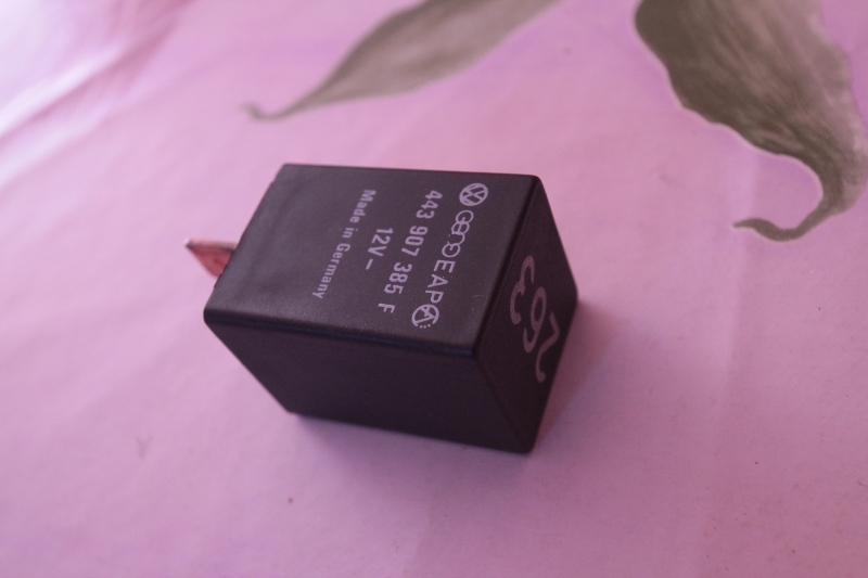

pas de chance bobine changee par une neuve et un nouveau relais que l'on m'a donne dans une casse n'a rien change. meme resultat l'audi ne veut pas demarrer par contre j'ai mesure la tension au borne de l'audi et j'ai 11,4 volts c'est bon ou pas et des que je mets les lumieres cela descend a 10 volts.
bon ne trouvant pas j'ai fait venir le depanneur et la depanneuse via mon assurance
j'ai aide la personne qui me paraissait un peu perdu sur l'audi et apres lui avoir explique
toutes les pieces neuves on a mis le contact et en faite on entendait pas la pompe a essence apres avoir
demonte l'habillage dans le coffre et la plaque en tole et bien toujours pas de bruit de la pompe a essence
verdict pompe a essence h.s
donc audi direction garage a cote de chez moi comme il faut que je recupere absolument
l'audi jeudi cela plus rapide... voici quelques photos de la journee
un deuxieme relais de pompe a essence recupere ce matin (on me l'a offert), quand je pense que
chez audi il le facture 82 euros ils sont tares!!!
ma nouvelle bobine recuperee ce matin chez audi prix raisonnable
mais qui n'a pas ameliore mon soucis
puis l'audi qui part sur la remorqueuse direction le garage proche de chez moi
je me suis arrange avec eux pour le prix de la piece...

bonjour
la panne a ete trouve et l'audi a pris la direction d'un garage proche de chez moi car jai absolument besoin de ma voiture avant jeudi soir donc pour etre sur qu'elle marche je l'ai fait deposer chez le mecano. la panne provenait de la pompe a essence qui etait hors service apparemment en esperant que la panne ne me coute pas un bras... :bigsmile:
en parlant de l'inteterieur pour les garnitures arriere. la personne qui m'a vendu l'interieur complet a voulu recuperer ses haut parleurs et a commence a arracher les grilles de haut parleur autant dire qu'elles etaient mortes. en reflechissant bien au probleme j'ai trouve l'astuce pour recuperer mes grilles de mes anciennes garnitures sans tout abimer chose faite faudra que je mette des photos si cela peut interesser des personnes. pour le tableau de bord j'ai garde ceux du nouveau tableau de bord a la place hp d'origine "un peu de la merde" donc la j'ai opte pour des hp pionneer par la suite ils seront remplaces par des focal et une source alpine mais on va attendre un peu que les caisses se remplissent.
