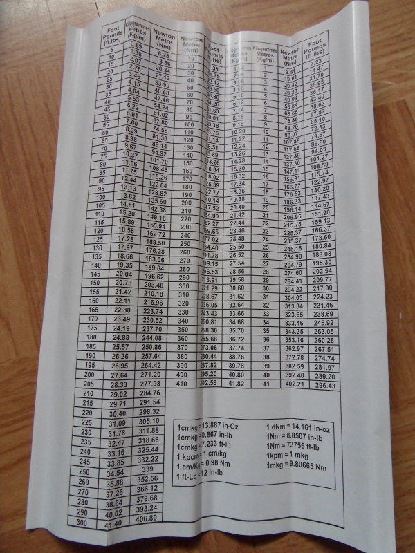

voila j'ai besoin de votre aide j'y comprends rien avec leur doc... ou je suis pas en forme... pouvez vous me traduire ou du moins m'expliquer comment regler la cle dynamometrique. exemple comment la regler a 20 N.m ou 2 da N.m...
Voici les photos de ma cle dynamometrique pouvez vous m'expliquer comment la regler au couple de serrage de 20 N.m ou 2 da N.m merci d'avance
et voici la documentation livree avec la cle...
c'est bon j'ai percuté le fonctionnement du reglage de la cle mais j'ai un soucis la mienne tourne dans le vide!!!!
donc plus de cle pour serrer au couple pas de bol!!!
