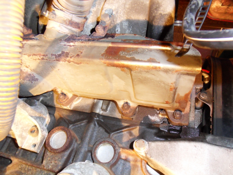

j'en ai profite pour nettoyer mon protege carter et le dessous du moteur et refaire pour une enieme fois le collecteur d'admission.

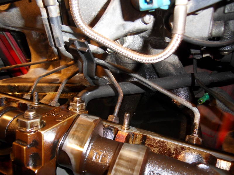

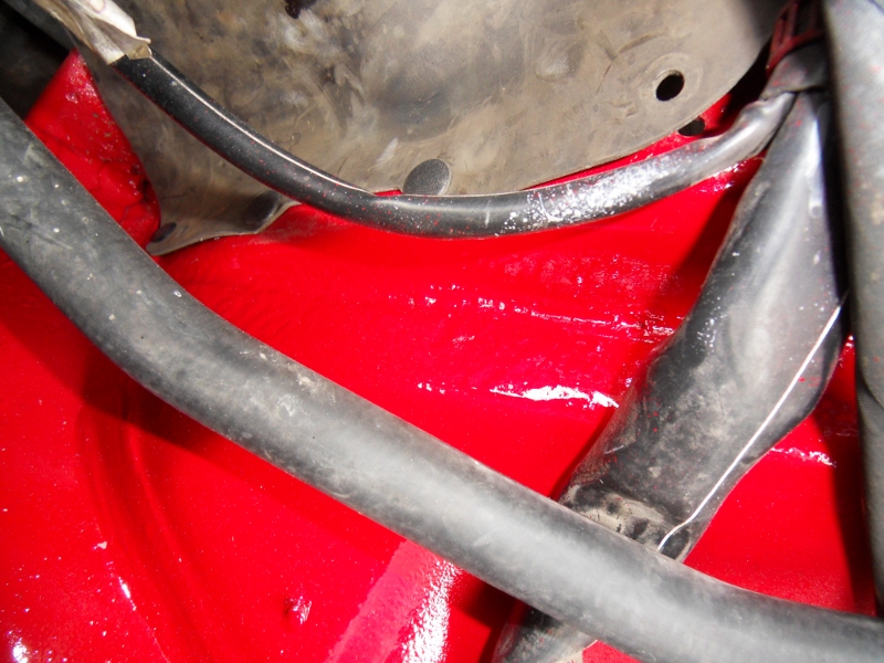

voici les photos de mes travaux depuis vendredi soir apres le boulot

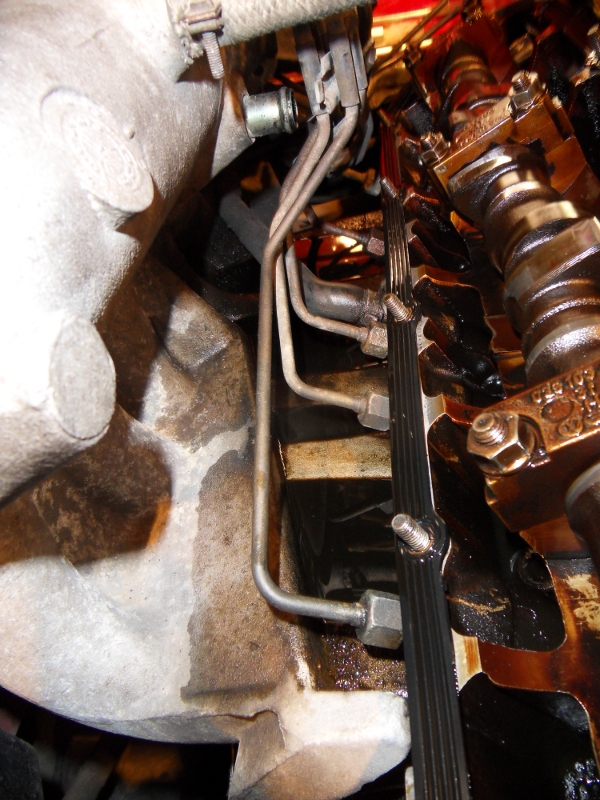

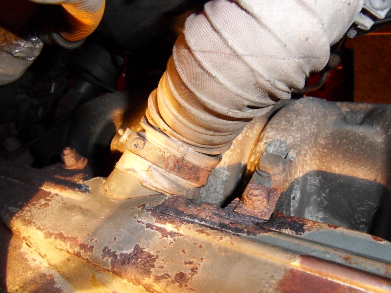

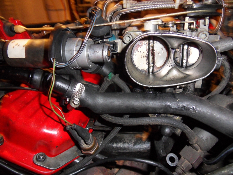

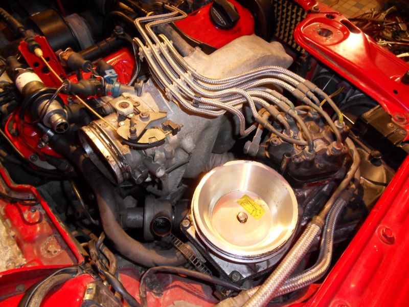

donc vendredi j'ai commence par changer mon joint de couvre culasse et en
ai profite pour nettoyer l'huile qui a coule sur le cote gauche du moteur (une horreur)
pendant le demontage et nettoyage ensuite que j'ai refait le samedi apres midi
apres avoir remonte le joint et le reste j'ai voulu demarre l'audi pour aller faire un petit tour depuis le temps, pas assez de peche au niveau
de la batterie. pas de soucis je demonte la batterie et la remet en charge toute la nuit. le matin je la remonte et la pire que la veille. je mesure
la tension au borne (8,4 Volts). donc pas assez pour lancer l'audi. comme cela commencait a me gonfler je suis alle acheter une autre batterie
au centre auto feu vert (125 euros je l'ai eu a 115 euros). retour maison je remonte la nouvelle batterie et la elle demarre et fume "normal".
je parts faire un petit tour et retourne a feu vert dans l'idee d'acheter le necessaire pour lui faire une bonne vidange moteur et vidange de
la boite a vitesse.

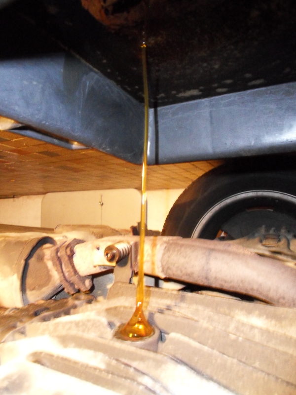

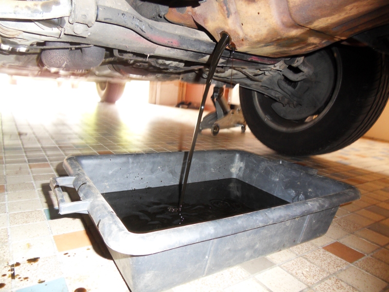

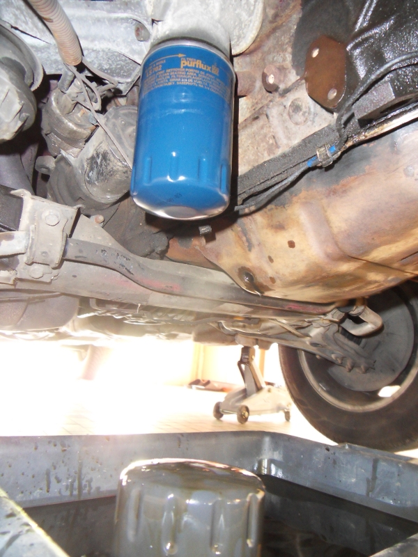

en debut d'apres midi le samedi je m'attele a ma nouvelle mission vidange moteur avec changement du filtre a huile.
donc premiere etape pour gagner du temps au retour je demonte le protege carter et ensuite je mets du produit de la marque
bardahl previdange avant de vidanger le moteur et je parts faire un petit tour de 20 minutes le temps de la faire chauffer.
au retour de ma viree l'audi dans le garage je la leve a l'aide d'un crick hydraulique, le bas de vidange sous le moteur et devisse la vis de
bouchon de carter et bouchon de remplissage.
ensuite on demonte le filtre a huile a l'aide d'une cle a ruban
et j'ai laisse couler l'huile pendant une heure en penchant bien l'audi pour que cela coule mieux.
apres avoir laisse couler l'huile pendant un certain temps on remet le filtre a huile s'en oublier d'appliquer un peu d'huile autour du joint
avant remontage
apres on remet la vis de carter avec son nouveau joint et on peut remettre la nouvelle huile castrol 10w40 dans mon cas. je lui ai mis
l'equivalent de 4,5 L en contenance.

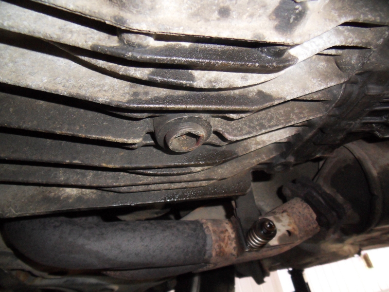

je n'ai pas pu faire la vidange de la boite a vitesse faute d'avoir le bon outil au bon moment on verra weeck end prochain.

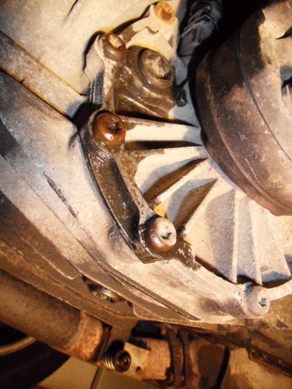

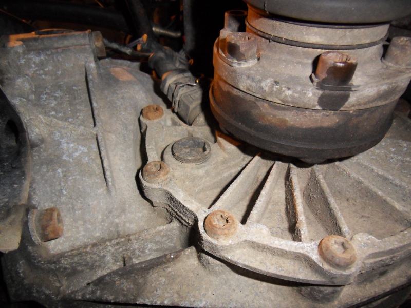

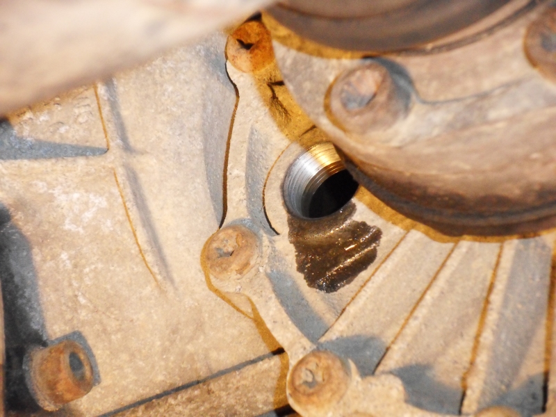

donc des petites photos des endroits de vidange et purge de la boite a vitesse
pour vidanger devisser la vis du haut en premier
pour purger l'huile de boite c'est en dessous.

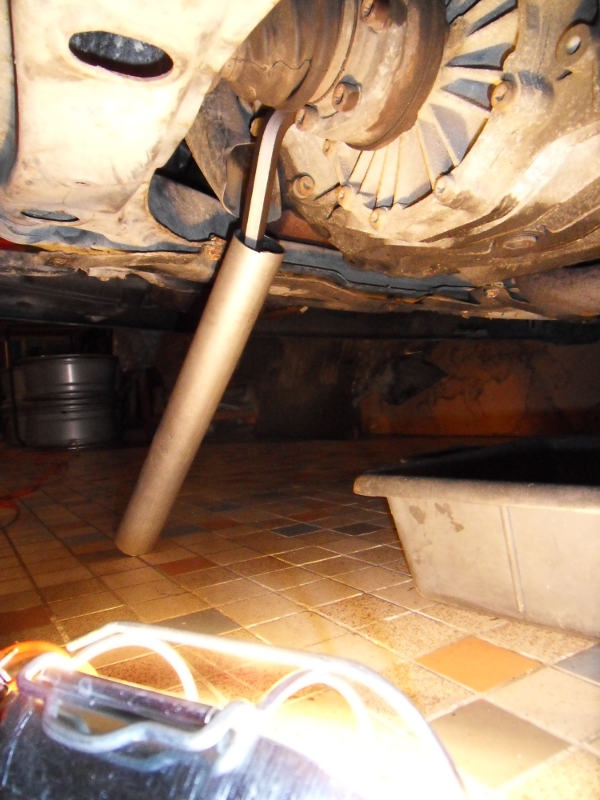

bon comme promis voici les photos de la vidange de la boite a vitesse manuelle ce matin.
voila le necessaire pour bosser :
- 3 bidons d'un litre d'huile boite a vitesse 75w90 marque motul
- une cle btr 17
- une cle a pipde de 10 pour demonter le protege carter du moteur
- une seringue pour remettre l'huile dans la boite
- un bac a huile pour recuperer l'huile de boite usagee
- un entonnoir pour remettre l'huile usagee dans les bidons
et cela me permet en meme temps de connaitre la contenance de la boite a vitesse
a savoir dans mon cas 2,25 Litres.
apres demontage du protege carter en prend la cle btr pour enlever la vis de vidange en premier
on peut se faire aider d'un autre outil moi c'est ma barre je l'ai baptise "cela va faire mal"
ah oui j'allais oublier biensur l'audi est leve sur cric hydraulique.
apres avoir demonte la vis de remplissage on remet l'audi a plat pour controler le niveau avant de vidanger la boite
dans mon cas a ras bord
apres on devisse la vis de purge et on met un bac en dessous avant d'etre arrose.... :mrgreen:
vous remarquerez que l'huile parait belle quand elle coule vous verrez que ce n'est pas forcement cela apres comparaison a cote d'une
huile neuve...
pendant que l'huile de la boite se vide voici une vue rapprochee de la vis de remplissage et purge c'est la meme avec un pas 6 pans male
voici la contenance de l'huile usagee 2,25 Litres meme si on voit pas bien sur la photo avec le flash
pour me facilite la vie lors du remplissage de la nouvelle huile dans la boite utilisation d'un pot de confiture transparent pour voir la couleur
de l'huile et pour faire un petit comparo...
une petite photo de la contenance de l'huile de la boite a vitesse sur la rta audi coupe
une fois que l'huile coule au niveau du remplissage c'est le moment d'arreter et de remettre la vis de remplissage et de bien la serrer
on en profitera pou bien nettoyer l'huile qui a coule
petite photo pour convaincre les derniers sceptiques qu'une huile doit se vidanger au moins tous les 100.000 bornes et que ce n'est pas
du luxe au regard de la couleur de l'huile de boite au bout de 160.000 bornes.
voila voila a vos commentaires... :mrgreen:

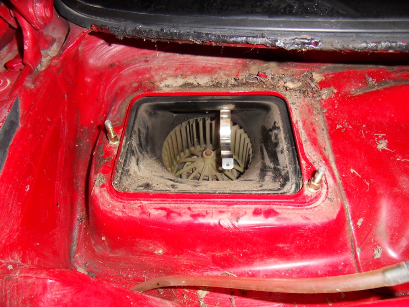

dernierement j'ai pris l'audi sous la flotte et me suis rendu compte que mon essuie glace arriere faisait du bruit et que le bras de l'essuie glace avait du mal a revenir normalement je pense que je vais m'occuper de son cas et essayer de comprendre comment fonctionne le mecanisme. si quelqu'un a des astuces je suis preneur.
note pour moi meme
achat polytrol pour les plastique centre auto ou bricolage achat en bidon si y a fin du mois....
apparemment je pourrai avoir du polytrole par chez moi leroy merlin ou casto pour la dremel a casto aussi.

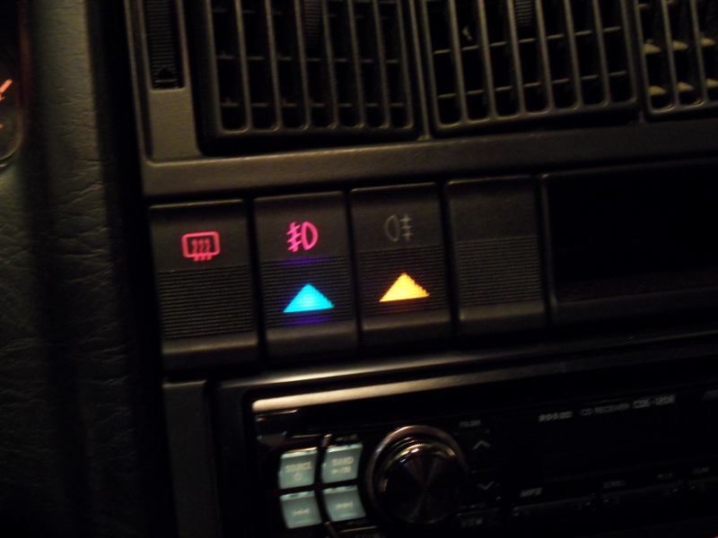

bon ne sachant pas trop quoi faire ce matin avec le temps pourri j'ai repare une parite de ma console vous allez comprendre en voyant les photos.
lors du changement de mon interieur complet comme j'avais tout en double et que j'ai fait assez vite pour le remontage je n'ai pas fait attention lors du
remontage des boutons anti brouillard. j'avais deux fois le meme. donc j'ai change ce matin et resolu ce petit soucis et en appuyant sur les boutons je
me rends compte aussi que j'ai une ampoule de grillee comme j'ai du rab en stock j'ai change la loupiotte h.s par une bonne au bout du deuxieme essai.
donc place aux photos.
avant travaux... :(
changement du bouton anti brouillard... c'est deja mieux esthetiquement
pendant le changement de la loupiotte h.s celle du dessus
une fois les reparations faites cela donne ca.... :mrgreen:

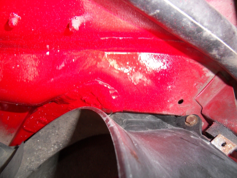

je suis alle recuperer l'audi ce soir sous la flotte. content du boulot effectue ils ont fait un beau cordon de soudure et renforce
ils ont meme fait plus que prevu car ils ont enleve la rouille qui se trouvait sous la peinture de la tete d'amortisseur et refait le cordon
de soudure jusqu'en haut. apres antigravillon plus peinture d'origine au moins quand j'ouvre le capot je vois que c'est beau, propre
et plus securisant pour moi et l'audi. bon bha il me reste plus que le collecteur d'echappement a deposer pour enlever le goujon...
d'ailleurs pour ce fameux goujon a enlever ses un pas inverse ou pas...
je mettrai des photos des travaux de l'audi au niveau de la soudure sur le support moteur quand le temps le permettra...

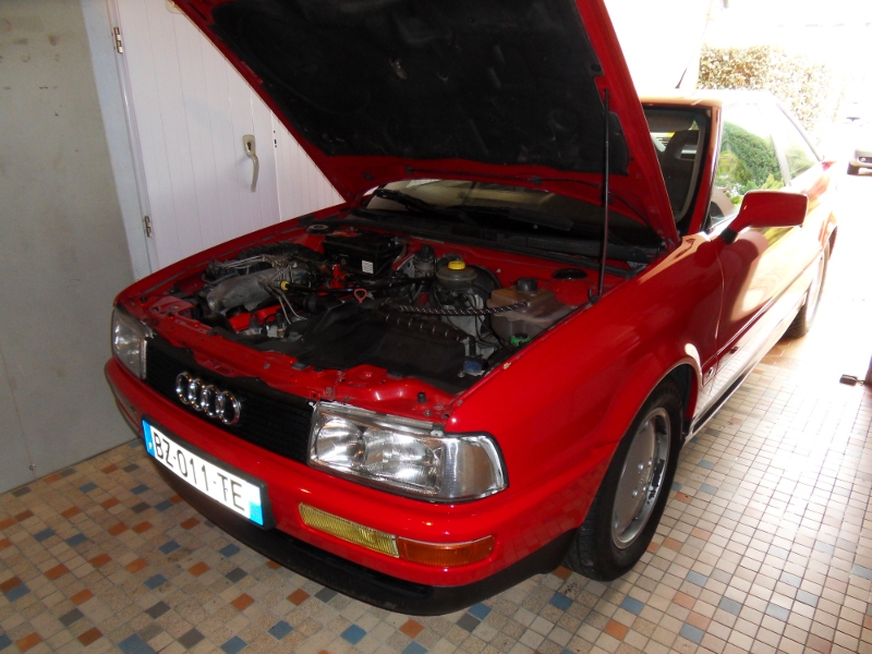

voici comme promis les photos des travaux effectues par mon garagiste et son carrossier sur l'audi.
a savoir refaire un cordon de soudure et renforce en dessous, ponce, antigravillon et peinture rouge tornado
pour finaliser le tout. a savoir qu'il m'a enleve une partie de la rouille de la tete d'amortisseur ce qui m'evitera de
le faire a l'avenir.
c'etait derriere le radiateur en dessous pour situer la partie reparee
voila voila pour les news

bon ce matin de bonne humeur je me suis mis sur l'audi pour voir les degats au niveau du serrage des ecrous de collecteur d'echappement.
verdict deux goujons casse net au ras du collecteur sur le dernier cylindre cote batterie (au dessus et dessous). j'ai voulu demonter pour essayer de reparer.
pas de chance j'ai foire deux ecrous ils se sont arrondis au niveau des angles... :cry:
donc je suis reste sur l'audi quand meme 3 heures et la je suis en phase remontage. j'ai percute la facon de demonter le collecteur d'echappement. pour acceder
au ecrous du collecteur sur la rangee du haut il faut demonter la plaque pare feu qui est bien rouille au niveau des fixations. je verrai quand j'aurai pose des jours de vacances
et avec le pere pour que l'on trouve une solution pour peter les 2 ecrous foires. je mettrai les photos un peu plus tard dans la journee. ah oui pour demonter les ecrous du collecteur et pare feu il faut une cle plate de 12 et une cle plate de 13 pour demonter les deux pattes de maintien qui vont au collecteur d'admission. je mettrai les photos plus tard dans la journee.
c'est marrant parce qu' il a un tuyau qui va sur la tole pare feu pour refroidir le collecteur echappement (air exterieur).

a savoir comment deposer et reperer les fixations du collecteur d'echappement.

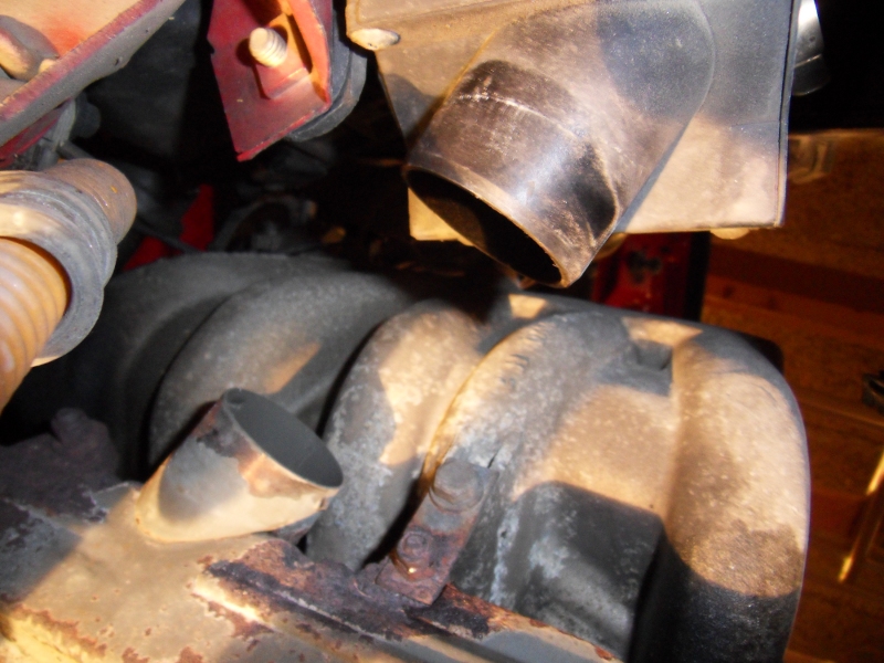

donc vu du moulin avant travaux
reperage des ecrous en moins et goujous casses net au niveau du collecteur aussi bien au dessus qu'en dessous!!!
voici une partie des pieces demontees sur le moteur pour un meilleur acces sans oublier le protege carter pour bosser aussi en dessous.
cela donne ca sur le moulin, pour avoir un meilleur acces on peut aussi carrement enlever le boitier d'air on aurait plus d'espace
je pense que je ferai cette manip la prochaine fois.

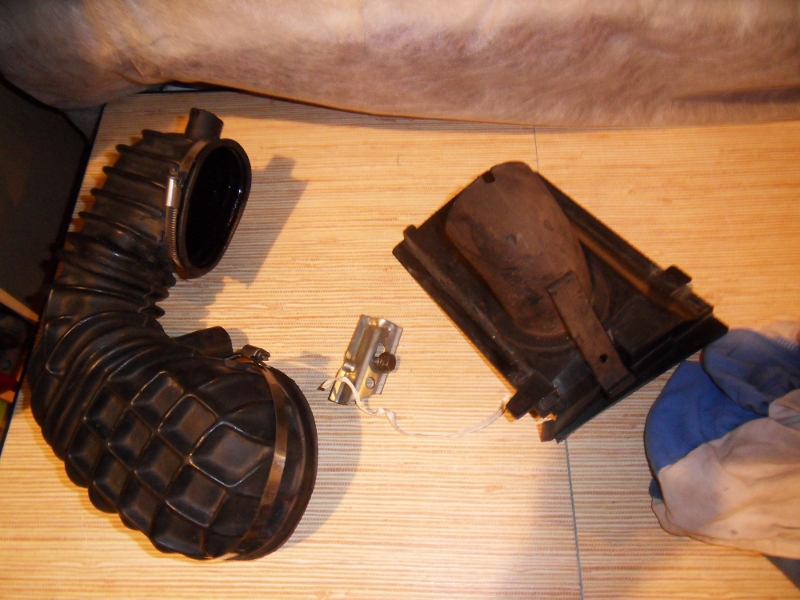

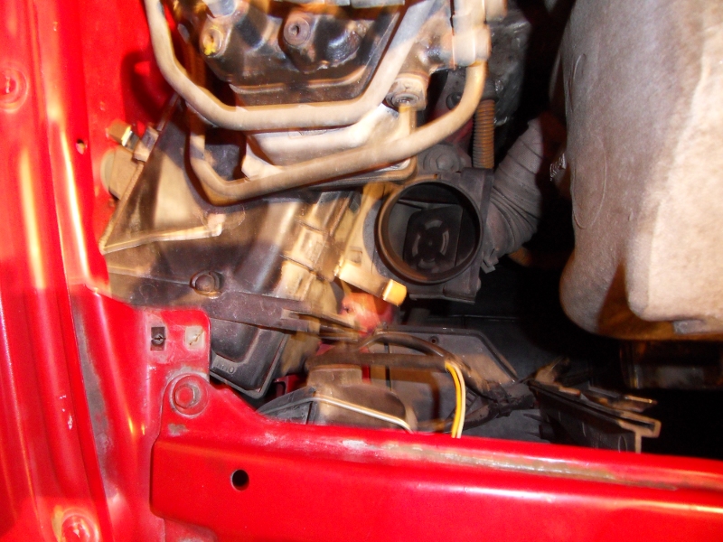

j'ai aussi demonte des durites pour enlever le gros manchon qui va de l'admission au plateau kjet
j'ai deplace le couvercle du filtre a air pour un acces plus pratique et enlever des tuyaux d'air devant l'optique.
voila on est face a la tole pare feu qui cache une partie des vis de fixation du collecteur d'echappement, donc pour bien faire il faudrait
deposer cette tole, mais soucis comme je l'expliquais hier j'ai foire deux ecrous
on peut enlever le manchon qui va de la boite a air a la tole pare feu pour refroidir le collecteur d'echappement

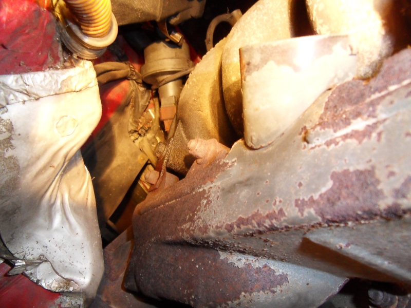

une autre vue de l'etat de ma tole pare feux et des ecrous pas terrible n'est ce pas. au passage c'est quoi le morceau de plastique blanc a gauche!!!
apres avoir compris que je n'arriverai pas a deposer le collecteur d'echappement aujourd'hui j'ai tout remonte

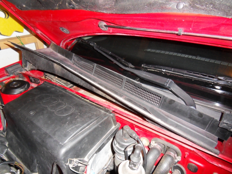

ensuite je me suis mis dans la tete de nettoyer ma baie de pare brise. donc demontage des accessoires genants.
la on a un meilleur acces sur la merde a nettoyer
donc avant nettoyage
apres nettoyage c'est beaucoup mieux

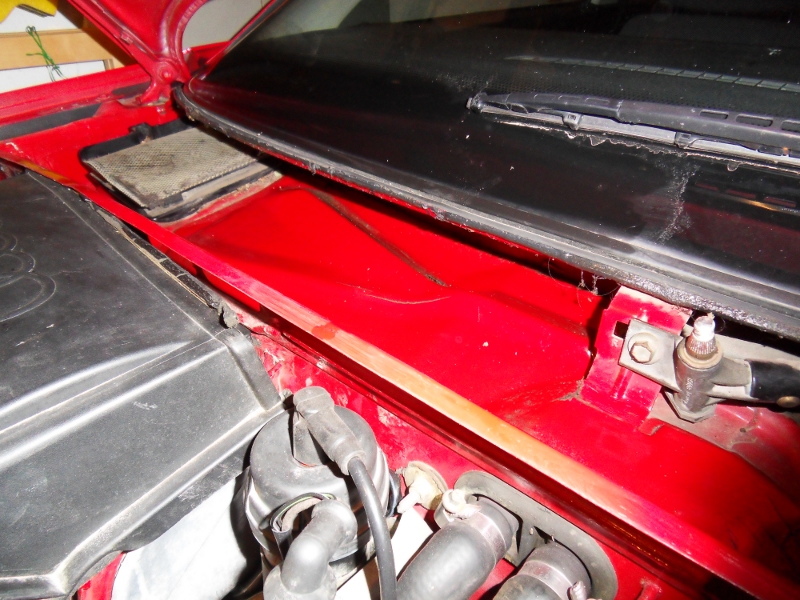

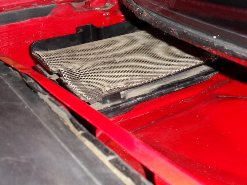

apres je me suis occupe du cas de la grille et de son support tant cas faire autant faire les choses jusqu'au bout et ne pas revenir ensuite.
donc pour demonter cette grille il y a un ecrou de chaque cote a enlever (10) et un clips a l'arriere a faire sauter.
voici les pieces demontees pour un meilleur acces
apres avoir demonte la grille de protection, bah il reste plus cas nettoyer...
apres nettoyage c'est plus chouette meme si une fois les elements remis cela ne se voit pas .
