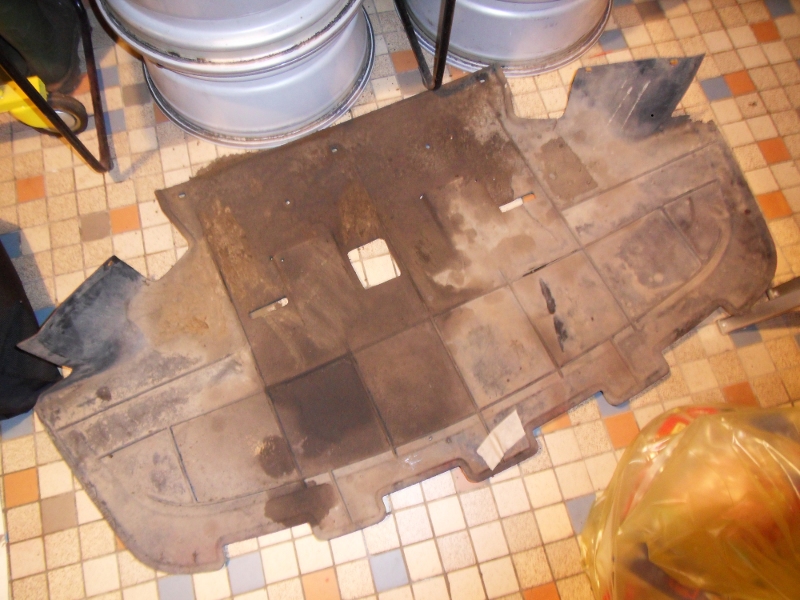

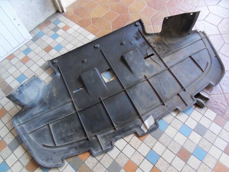

bon ce matin ne sache pas trop quoi faire je me suis amuse a nettoyer mon protege carter et au retour des courses

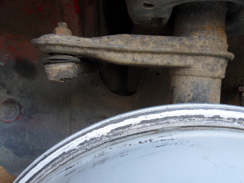

j'ai essaye la jante de 17 pouces sur l'audi pour voir si tout passait (apparemment cela va etre chaud avec la rotule juste au dessus il
ne doit pas rester grand chose une fois le pneu 215-45-17 monte....
donc place au photo (quand j'ai gratte la merde sur le protege carte j'ai du enlever l'equivalent d'au moins deux kilos de terre!!!!!
voila le protege carter pendant le nettoyage
et une partie de la terre enlevee la poubelle etait bien pleine a la fin
voici la reference du protege carter si cela peut aider des personnes
une fois le protege carter nettoye au mieu c'est deja beaucoup mieux

les jantes que je pense mettre l'annee prochaine sur l'audi (ne vous inquietez pas je garde mes aero en 15 sous le coude)
l'ET des nouvelles 35 l'ET des aeros 37 preuve en photo
l'espace restant avec la nouvelle jante
une vue des jantes pour comparer

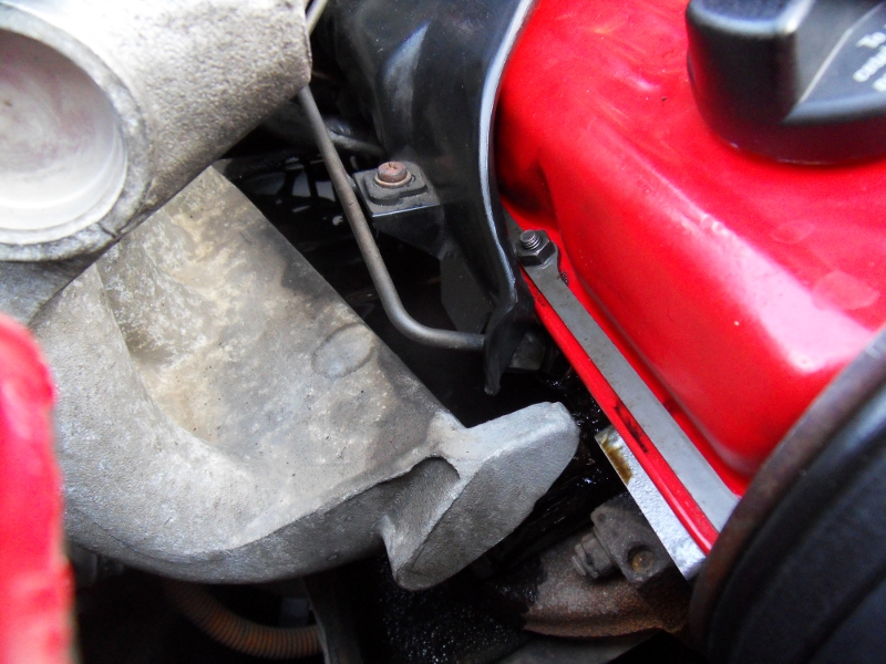

donc ce matin je monte mon joint et en le montant je trouve bizarre que les anneaux metalliques ne soient pas plaques sur il y a comme un jour comme
les rondelles du joint etaient plus petites que l'espace de ma vis. enfin bref je me dis quand montant le tout cela devrait le faire. donc je sorts la premiere voiture pendant que la mienne chauffe. je sorts l'audi et je la mets ensuite dans l'allee et par acquis de conscience je verifie si y a pas de fuite et la GRAND STUPEUR CELA FAIT PISCINE et pisse l'huile cote gauche normal moteur penche. donc soucis soit qu'ils ne m'ont pas livre le bon joint ou alors j'ai pas le bon moteur au choix. donc cette semaine j'irai chez audi commander le bon joint et qu'il verifie si le moteur correspond a ma voiture en meme temps. donc la je ne touche plus a l'audi en esperant ne pas avoir abime le moteur avec l'huile moteur (s'en exagerer j'ai du perdre au moins un litre d'huile). pas de bol pour moi sur ce coup la....

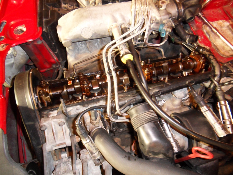

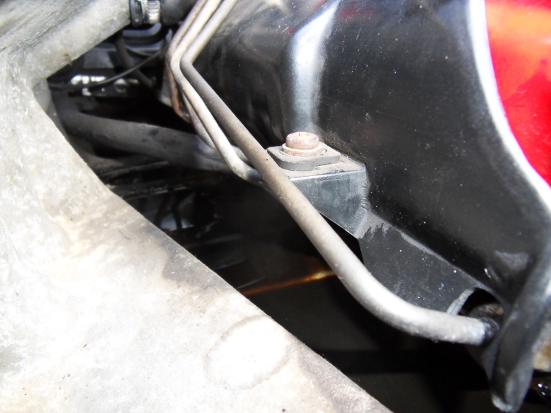

donc je m'etais mis dans la tete de mon joint de couvre culbuteur
didi avant travaux
cote tenebre du couvre culbuteur... :mrgreen:
le haut du moteur... a poil... :roll:
l'aspect de mon joint avant demontage de celui ci

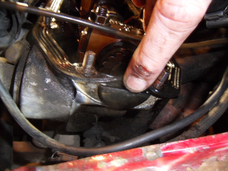

lors du demontage bien reperer l'odre du remontage pour le nouveau joint et l'autre joint
on met la nouvelle piece (demi lune) avant de poser le nouveau joint par dessus
regarder bien la bas des goujons (ou vis) il y a une collerette.
la ou le bas blesse c'est que sur mon nouveau joint les anneaux metalliques vont par dessus et que le diametre est inferieur
ce qui fait le joint n'est pas plaque sur le plan plat du rebord du moteur.... :cry:
dans le doute je remonte tout en serrant correctement s'en y aller comme un sauvage non plus.
donc le temps de sortir le scenic je mets l'audi en route je la sorts et avant de la remettre dans le garage j'ouvre le capot moteur
et la stupeur... :shock: :o cela fait piscine et l'huile pisse a meme sur le cote du moteur... donc je coupe tout et verifie
et malheureusement mes doutes se confirment ils ne m'ont pas livre le bon joint... donc je suis quitte pour tout redemonter
et une grosse seance de nettoyage car j'ai pas envie que l'huile aille bruler sur le collecteur d'echappement...

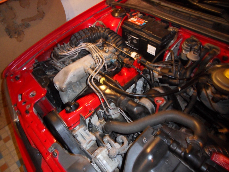

Bonsoir tout le monde
bon bah je viens de poser mes outils et mes chiffons
j'ai remonte le joint et enleve un maximum d'huile qui avait coule sur le collecteur d'admission
et le bloc moteur. je remonte le tout et veux demarrer, la pas de bol moi qui me faisait une joie de faire un
petit tour "batterie a plat". bon bah j'ai plus cas prendre mon mal en patience et recharger la batterie toute la
nuit on verra demain matin...
