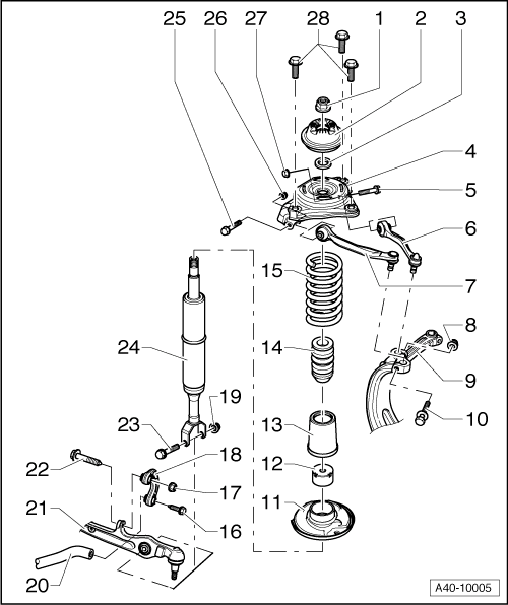

1 - Subframe
2 - Bonded rubber bush
3 - Nut
4 - Nut
5 - Bolt 60 Nm +90°
6 - Cross piece for subframe
7 - Bolt 70 Nm +180°
8 - Subframe support
9 - Bolt 55 Nm
10 - Bolt 5 Nm
11 - Bolt 40 Nm +90°
12 - Bolt 115 Nm +90°
13 - Bolt 10 Nm
14 - Retaining bracket
15 - Front left vehicle level sender -G78-; front right vehicle level sender -G289-
16 - Bolt 115 Nm +90°
17 - Guide link
18 - Nut
19 - Bolt 40 Nm +90°
20 - Coupling rod
21 - Track control link
22 - Nut 8 Nm
23 - Anti-roll bar
24 - Clamp
25 - Nut 25 Nm
26 - Nut 40 Nm, vehicles with 10-cylinder FSI engine / 55 Nm, vehicles with 10-cylinder TFSI engine
27 - Bolt 40 Nm
28 - Cross member
29 - Bolt 75 Nm
30 - Console for engine mounting
31 - Engine mounting
32 - Bonded rubber bush
33 - Aluminium bush
34 - Bolt 70 Nm +180°
35 - Nut
1 – Nut 50 Nm
2 - Shock absorber mounting
3 - Washer
4 - Mounting bracket
5 – Bolt 50 Nm +90°
6 - Upper link (rear)
7 - Upper link (front)
8 - Nut
9 - Wheel bearing housing
10 – Bolt 45 Nm / 50 Nm for RS 6 vehicles
11 - Spring plate
12 - Protective cap
13 - Protective sleeve
14 - Auxiliary spring
15 - Spring
16 – Bolt 40 Nm +90°
17 - Nut
18 - Coupling rod
19 - Nut
20 - Anti-roll bar
22 – Bolt 40 Nm +90°
23 – Bolt 90 Nm +90°
24 - Shock absorber
25 – Bolt 50 Nm +90°
26 - Nut
27 - Nut
28 – Bolt 50 Nm +90°

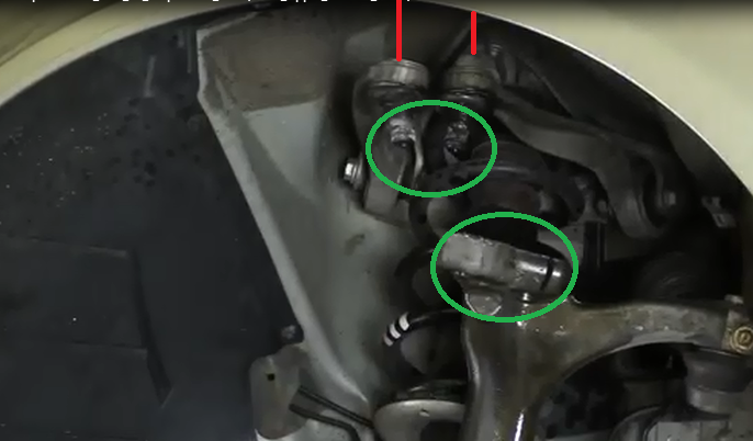

Sinon, j'avais changer que les silentblocs, commander sur oscaro et il faut une presse pour les enlever et les remettre. Ça se fait bien si tu as la presse. La plus grosse galère c'est d'enlever la vis supérieur qui tiens les deux rotules des bras supérieur sinon ça se fait bien.

Non c'est très simple, mais quelque fois les vis qui font 110 mm de long sont complètement gripper dans le pivot en alu et bonjour la galère pour les sortir mais si tu les as déjà enlever, pas de soucis :bien:

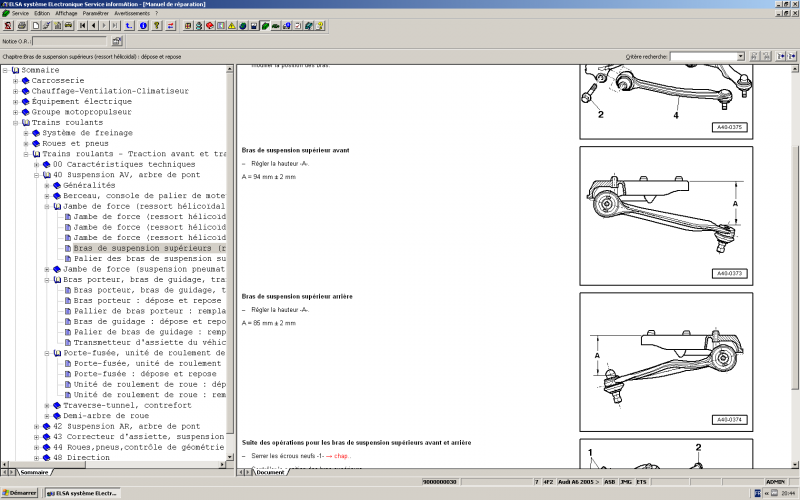

quelle procédure as-tu utilisé pour marquer les angles des bras supérieurs lors du démontage ou du montage ?

Il y a une côte à respecter, il faut que je retrouve ça.
Voila, j'ai retrouver les côtes de serrage des bras supérieurs.
Merci pour l'information,
tu me confirmer les valeurs pour le bras supérieur avant 94mm à +/- 2mm
et pour le bras supérieur arrière 85mm à +/- 2mm :agenoux:

La cote "A" pour les bras supérieurs dépend t'elle du type de châssis ?
salut, je ne pense pas vu que ce n'est pas préciser ??
il me semble pourtant avoir vu sur un post concernant ELSA une cote à respecter mais celle ci partait du centre de roue au bord de l'aile pour l'allroad mais je ne retrouve plus l'info :mur: :mur:
Apres avoir devissé les rotules des bras superieurs, tu peux certainement prendre des repères entre le haut des rotules et l'intérieur du passage de roue au pied à coulisse.
Non pas du tout c'est justement les silentblocs de ces bras qui sont usés et du coup la position du bras bouge.

Tu peux au passage jeter un œil sur les coupelles des tes amortisseurs en fonction de ton kilométrage ( 2 - Shock absorber mounting sur l'image ci-dessus )

:mur: :mur: :mur: bonjour grosse galère pour extraire les vis de 110mm qui sont restées soudées dans l'alesage des deux fusées qui sont en alu => du coup les tetes ont cassées =>obligé de couper à la meule les vieux bras sup et de tout sortir avec les cardans et bras inferieur pour pouvoir percer et extraire ces put.. de vis chez un atelier pro...
