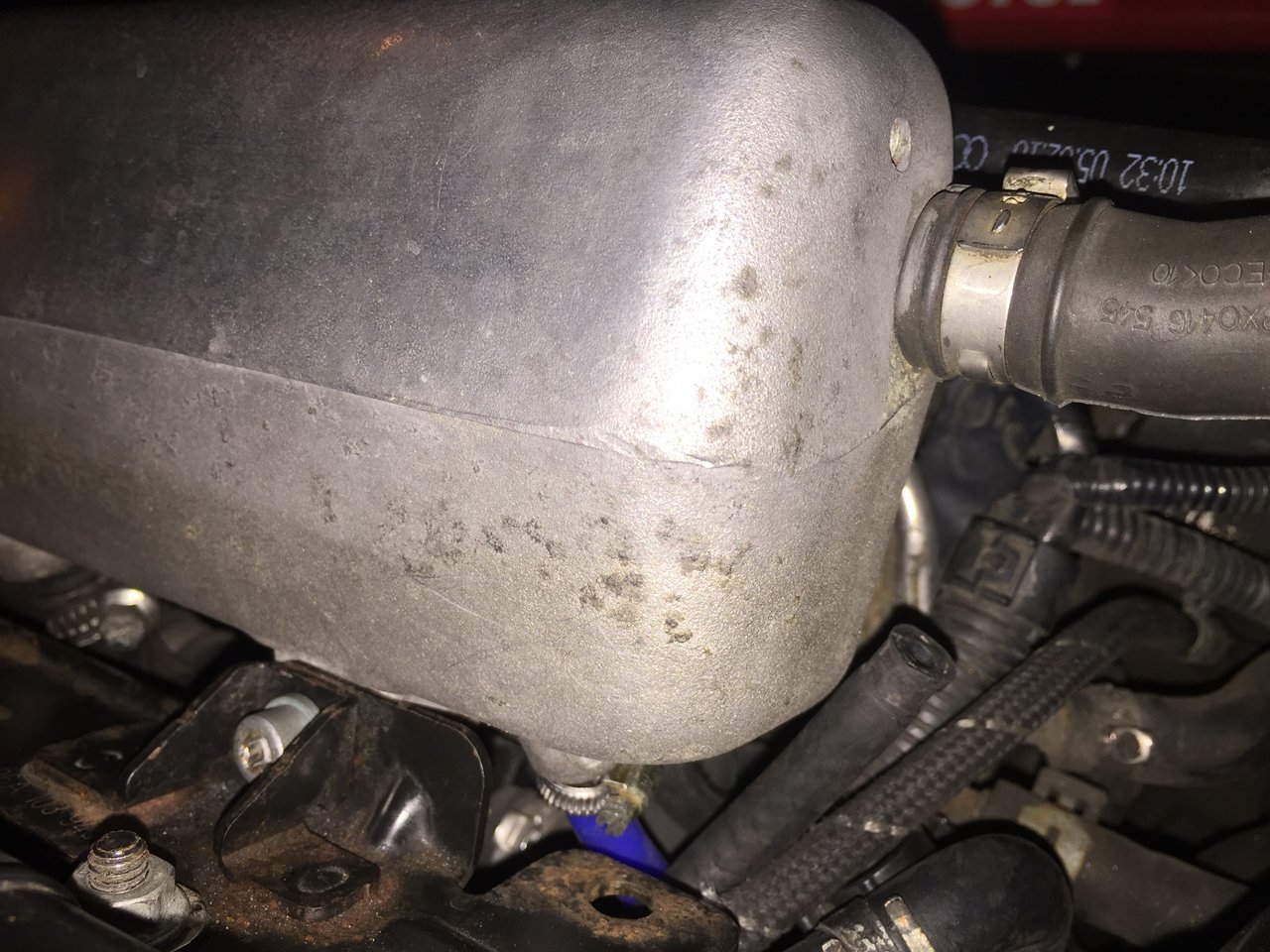

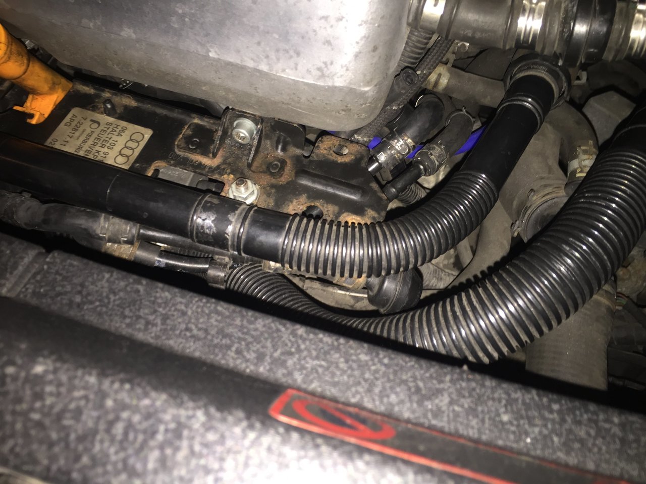

Voilà ce que j ai fait
(il n y a qu une seule durite bleue sur le moteur ca permet de bien voir)
Il y a 2 durites sur la pipe d admission je pense avoir prix la bonne
le canister c est la boîte avec l autocollant?
Oui c’est ça, très bien maintenant tu vas pouvoir virer tout le merdier sous la plaque noire devant le collecteur, au pire tu laisse juste l’electrovane branchée.
Attention à ta dump, tu dois monter un modèle à recyclage, sinon ralenti instable et tout le bordele.
