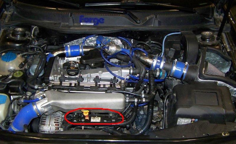

Quelqu'un pourrait faire une photo de la N249 (sur AJQ) afin de voir exactement où elle se situe merci? (car avec le schéma c'est dure de bien se repérer :unsure:)
1) Tu retires le cache de devant avec les 3 tourillons
2) Tu devisses la plaque acier sur laquelle est maintenu la tirette d'huile (sans la peter !)
3) La N249 est sous la plaque ! avec plein de durites :bigsmile:
