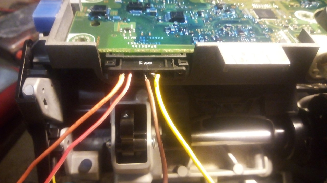

  1. Bonjour, J'ai un petit soucis sur un MMI qui ne fonctionne plus. Il clignotait de temps en temps puis plus rien. Au démontage, j'ai constaté les fils coupés derrière l'écran. Malheureusement, je pense que l'ancien proprio a dû inversé les fils car le rouge/blanc était branché sur un orange. Je cherche donc les branchements d'origine sur la prise qui se situe derrière l'écran MMI. Il y a 2 fils orange (Orange/gris et orange/noir) et un fil rouge/blanc et un marron. Les 2 oranges vont sur le calculateur MIB et les 2 autres vers la commande centrale. Si quelqu'un pouvait m'aider avec une photo ou ça serait vraiment top! J'ai essayé plusieurs branchement mais aucune réaction dé l'écran... Merci d'avance et bonne journée! NB: Les fils sur mes photos n'ont pas les bonne couleurs car j'en ai soudé des nouveaux.
