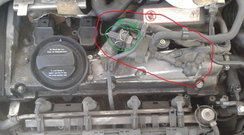

C'est celle là alors de vanne (entourée en rouge). Mais quand j'ai ouvert le carter, la prise (entourée en verte) n'étais pas enclenchée jusqu'au bout.... je l'ai ré-agraffée et j'ai croisé les doigts pour que le défaut disparaisse.... mais moi et la chance ça fait 4 ... :MdrDevil: Donc là, j'ai plus qu'à mettre un coup de Ohm-mètre sur les cosses et voir si j'ai quelque chose. . -

C'est mon temoin d'air bag qui est allumé constamment au tableau de bord :unhappy: Je vais y faire quand je vais avoir le temps... par contre j'ai un doute sur l'électrovanne.. c'est bien celle ci sur la photo? (ici référencé "Valve magnétique") :reflexion: -

Voici le dernier DIAG' fait il y a 30min........ Version VCDS: FRM 11.11.1 Version données: 20120106 Mardi,06,Mai,2014,18:37:29:36870 Type chassis: 8N - Audi TT Scanner: 01 02 03 08 15 17 22 35 37 45 55 56 76 77 VIN: TRUZZZ8NZ11034293 Kilometrage: 120390km ------------------------------------------------------------------------------- Adresse 01: Moteur Labels: 06A-906-032-BAM.lbl No. pièce: 8N0 906 018 H Pièce: 1.8L R4/5VT 0004 Codage: 10710 No. Atelier: WSC 66565 VCID: 3668C82B125C5D8 TRUZZZ8NZ11034293 AUZ5Z0A1160105 1 Code défaut trouvé 17695 - Vanne de recyclage d´air pour turbocompresseur (N249) Coupure (soupape N249 OK) :reflexion: P1287 - 35-00 - Tests passés: 0000 0000 ------------------------------------------------------------------------------- Adresse 03: Freins ABS Labels: 8N0-907-379-MK20-E.lbl No. pièce: 8N0 907 379 E Pièce: ESP 20 CAN V005 Codage: 18446 No. Atelier: WSC 01236 VCID: 3E78D00B3A6C958 Aucun code défaut trouvé. ------------------------------------------------------------------------------- Adresse 08: Climatronic Labels: 8N0-820-043.lbl No. pièce: 8N0 820 043 A Pièce: TT-KLIMAVOLLAUTOMAT D03 Codage: 00040 No. Atelier: WSC 01236 VCID: 28541653C8E83B8 Aucun code défaut trouvé. ------------------------------------------------------------------------------- Adresse 15: Airbags Labels: 8N8-909-601.lbl No. pièce: 8N8 909 601 Pièce: Airbag Front+Seite 1008 Codage: 10102 No. Atelier: WSC 01236 VCID: F7F6852FD5D6E40 1 Code défaut trouvé 65535 - Calculateur défectueux 00-10 - - - Intermittent (DÉFAUT DU CERVEAU CENTRAL DU SYSTÈME AIRBAG situé sous la console centrale????) :mur: ------------------------------------------------------------------------------- Adresse 17: Instruments Labels: 8Nx-920-xxx-17.lbl No. pièce: 8N1 920 880 H Pièce: KOMBI+WEGFAHRS. M73 D54 Codage: 01144 No. Atelier: WSC 04250 VCID: 3A70DC1B2644B98 TRUZZZ8NZ11034293 AUZ5Z0A1160105 1 Code défaut trouvé 01314 - calculateur moteur 49-10 - Absence de communication - Intermittent (SEQUENCE TEST ACTIONNEUR FONCTIONNE BIEN...tous réponde au test...) A mon avis mon Porte Instrument est bon à être réparé ou remplacé :meanie: ------------------------------------------------------------------------------- Adresse 22: Transm. intégrale Labels: 02D-900-554.lbl No. pièce: 02D 900 554 B Pièce: HALDEX LSC ECC 0006 VCID: 1F460D8F9DA6FC0 1 Code défaut trouvé 65535 - Calculateur défectueux 00-00 - - (coupe après le TESTE ACTIONNEUR : PONT ARRIÈRE HALDEX 4 ROUES MOTRICE je crois ) :reflexion: ------------------------------------------------------------------------------- Adresse 35: Verr. centralisé Labels: 8Nx-962-267.lbl No. pièce: 8N8 962 267 Pièce: Zentralverrieg.,DWA D04 Codage: 06730 No. Atelier: WSC 01236 VCID: FEF8900BFAECD58 6 Codes défaut trouvés 01366 - Ouverture par signal de collision 35-00 - - 01374 - Alarme déclenchée par la borne 15 35-00 - - 01370 - Alarme déclenchée par la surveillance de l´habitacle 35-00 - - 01616 - Câble de signal vers surveillance d´habitacle 36-10 - Coupure - Intermittent 00955 - Clé 1 09-10 - Limite d'adaptation dépassée - Intermittent 00956 - Clé 2 09-10 - Limite d'adaptation dépassée – Intermittent /// DÉFAUTS EFFACE VIA VAG-COM /// ------------------------------------------------------------------------------- Adresse 45: Surveill. habitacle Labels: 8E0-951-177.lbl No. pièce: 8N8 951 177 Pièce: Innenraumueberw. D09 Codage: 00001 No. Atelier: WSC 00000 VCID: FCFC9A03ECF0C78 1 Code défaut trouvé 01463 - Alarme déclenchée par le capteur d´alarme antivol 35-00 - - /// DÉFAUTS EFFACE VIA VAG-COM /// ------------------------------------------------------------------------------- Adresse 55: Portée des feux Labels: 4B0-907-357-AUT.lbl No. pièce: 4B0 907 357 Pièce: LEUCHTWEITEREGLER D004 Codage: 00010 No. Atelier: WSC 01236 VCID: E5CADF677F7A660 Aucun code défaut trouvé. Fin --------------------------------------------------------------------- Résultat : L'électrovanne N249 toujours en défaut, j'attends de voir vos réponse si je la chinte du système ou si je la remplace...... :icon41: -
