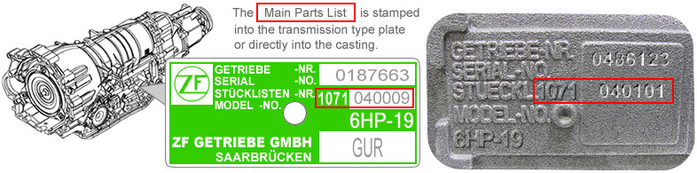

- IDENTIFIEZ BIEN VOTRE BOITE
dans mon cas c'est une 6HP19 avec le N°1071040020 ce qui signifie que c'est une 6HP19A
J'insiste sur le A car ça change la donne
en effet cette boite a 2 particularité :
- un filtre séparé et non pas intégré au carter
- suivant les véhicules dans lequels elle était montée, elle n'était pas remplie avec la meme huile (LIFEGUARD 6 ou LIFEGUARD 6+ ou LIFEGUARD 8)
dans mon cas c'est de la LIFEGUARD 6, la jaune.
