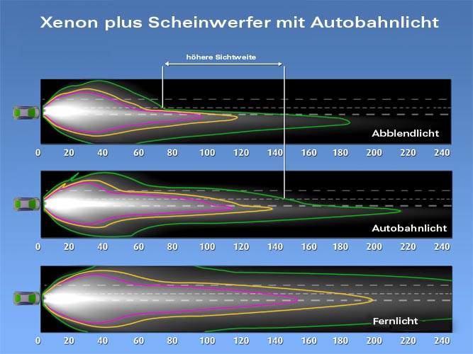

Hello,
Je pensais tout connaître des modif vagcom sur nos châssis b8 mais vient de découvrir la fonction "autobahnlicht".
Quelqu'un l'a-t-il activé? Je suppose que ça agrandi le faisceau des phares à partir d'une certaine vitesse ?
Je vais l'activer et vous ferait un retour ;)
bonjour
, oui mais il faut les phares adapter pour ça :reflexion:
comme les nouveaux phares MATRIX ( TRI XENON )
des régages existe içi :
http://www.stemei.de/pages/coding/vw-golf-vi/autobahnlicht.php
mais je ne vois rien pour nos Q5 ( mais disponible sur le nouveaux Q5 2017/2018 )
http://www.stemei.de/pages/coding/audi-q5-8r.php
Je n'ai pas de Q5 mais une S4, les calculateurs sont les même ;)
J'ai les xénons directionnels je pensait que ça fonctionnait car j'ai trouver une vidéo de l'activation sur A5 B8 qui ne peut pas être équipée de feux matrix
De toute façon je verrai bien si j'ai le calculateurs présent quand je branche le vcds.

Hello,
Je l' ai activé sur mon A6 C6 mais pas facile de voir le "avant/après" sur autoroute par contre le faisceau d' éclairage sur autoroute semble éclairer plus le côté droit
comme expliquer plus haut. ;)
Bonsoir,
j'ai également activé cette fonction sur Q5 2011, depuis un certain temps. Difficile de voir la différence.
Par contre les xénons s'allument depuis cette modification de jour après à peu pres 10 minutes de conduite à vtesse supérieure à 110km/h
De même les xénons s'éteignent de jour 10 minutes aprés être redescendu en dessous des 110km/h

J'ai donc rouler un peu de nuit sur autoroute depuis l'activation du mode highway. Je constate donc bien que l'éclairage est différent, ça éclaire plus et plus loin côté passager .
J'ai bien vu la différence car j'ai roulé une soixantaine de kms à 100km/h à cause du trafic avant de pouvoir accélérer ; )
