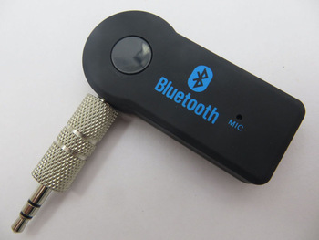

Johnny petite question. Quelles solutions je peux envisager pour écouter la musique de mon iPhone 5c dans la voiture sachant qu'elle n'a pas l'AMI mais j'ai le BT et une prise jack et un support non adapté dans l'accoudoir ? J'ai vu qu'il était possible d'installer l'ami mais y a t'il d'autres solutions même s'il faut piloter la musique à partir du téléphone ?
Merci
Bonjour a tous
si tu a une une prise jack tu peut mètre ça
http://www.banggood.com/Eachine-3_5mm-BluetoothV3_0EDR-Music-Streaming-Stereo-Audio-Receiver-Adapter-Mic-p-952089.html
mon épouse la dans sont A3 et ça fonctionne NICKEL :marcelpoire:
3-5mm-Wireless-Bluetooth-Car-Home-Music-
C'est tellement TOP , que j'en est mis partout :secret: :secret: :secret:
(Exemple ) ma fille a ça sur sa chaîne HIFI , ( qui n'est pas bluetooth ) , et comme cela elle doit pas bouger de sont lit :secret: :secret: :secret: et pour le prix :marcelpoire:
