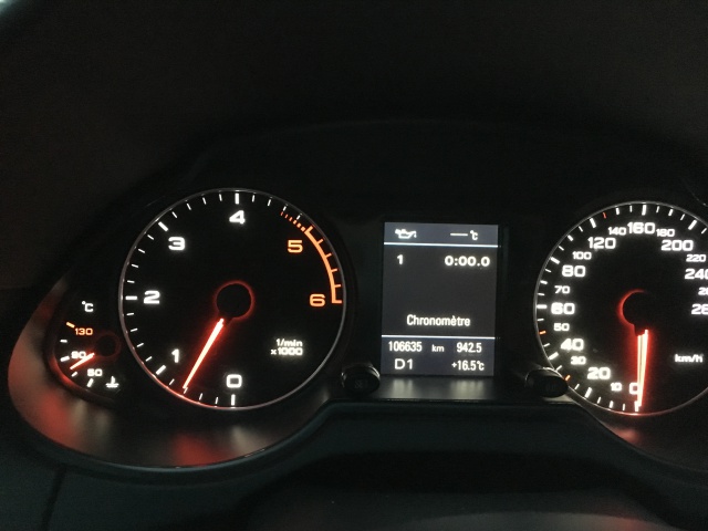

- Lap timer - activation ok mais ne fonctionne pas !

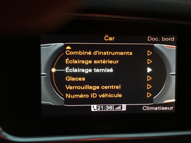

- Activation éclairage d'ambiance ( apparait mais je n'ai pas vu de différence entre sombre et clair !!)
*** Ca marche chez moi, avec l'ajout aussi de la température d'huile sur l'odb. Tu as pensé à cycler en cliquant sous le comodo des essuie-glaces ?
*** Ta photo montre un 3G High, peut-être que ça ne marche que sur 3G+ ?
*** C'est mentionné, ça ne s'éclaire à fond qu'en ouvrant les portières, le réglage est présent mais inopérant

- Chek des aiguilles - mise en route nickel
*** Ca marche chez moi, avec l'ajout aussi de la température d'huile sur l'odb. Tu as pensé à cycler en cliquant sous le comodo des essuie-glaces ? ( euhhh ba non !! je vais essayer tout a l heure )
