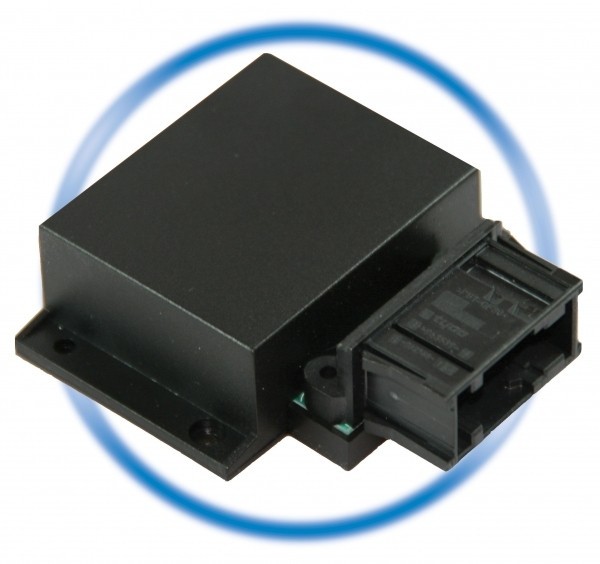

Quelqu'un sait-il, sur un Q5, s'il est possible d'activer la fermeture du hayon électrique par la télécommande ou le bouton intérieur ?? :reflexion:

oui c'est possible il te faut un module en plus
j'en est un dans le garage jamais monte
Adios,
Johnny a acheté un module à 100€ environ qui permet d'avoir déjà la fermeture par la télécommande, mais pas par l'intérieur par contre.

Donc d'après vous, pas de codage possible au vagcom comme sur l'A6 :reflexion:
Il faut obligatoirement passer par l'installation d'un module supplémentaire ?

j'ai toute les pièces mais comme je ne trouve pas de cc pour me reprogrammer mon module confort
je vais les mettre en vente :nixweiss:
Par contre la fermeture ne peut ce faire qu'avec la télécommande, et pas avec le bouton de la portière :reflexion:
C'est quand même con ça :mur:
tu met simplement un interrupteur qui va du coffre a la console et l'affaire est dans le sac :secret:
et si d'appuis sur ta télécommande de l'intérieur de la voiture le coffre ce ferme aussi :marcelpoire:
donc c'est quoi le problème :reflexion: :reflexion: :reflexion:

Petite question concernant ce module : Avec ce module, peux tu aussi fermer le coffre avec le bouton d'ouverture du coffre qui se trouve dans la portiere passager ?...
réponse de Johnny
oui rien ne change
,juste quand appuyant 2X sur la fermeture de la télécommande ,le coffre se referme automatiquement ,un seul mot Génial ,
Pour moi perso,ceux qui on l'option ouverture coffre électrique ,devrait rajouter ce module pour le prix et facile a installer ,la aux
moins l'option est complète :roi:

ha quant même :secret: :marcelpoire: donc si tu met un bouton en plus vers l'avant ,tu le raccorde aux même endroit sur le bouton coffre ,j'ai un gars qu'il la fait sur son A6 et ça marche nickel :marcelpoire:

j'ai acheter le même que Manu :bien:
car ATTENTION aux copie :mur: on copie même les SQ5 :mur: :reflexion: :reflexion: :secret: :secret: :secret:
https://www.kufatec.de/shop/de/heckklappen-module/volkswagen/comfort-heckklappenmodul-audi-vw
