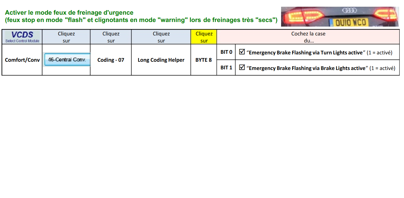

[46-Centrale Electrique]->[Codage-07]->[Assistant Codage Long]
Octet 8:
Bit 0 cocher [Emergency Brake flashing Via Turn Light Active] ( Pour Activer Les clignotants)
Bit 1 cocher [Emergency Brake flashing Via Break Light Active] (pour activer Les Feux Stop)

Une fois fait la manip pour faire sortir les warnings il faut freiner super fort(je dirai faire entrer en action l'ABS anti blocage des roues)
je t'en parle parce que perso j'ai fait la manip et mes premiers freinages n'étaient pas assez appuyé et j'ai cru que ma manip n'était pas bonne!!! :mur:

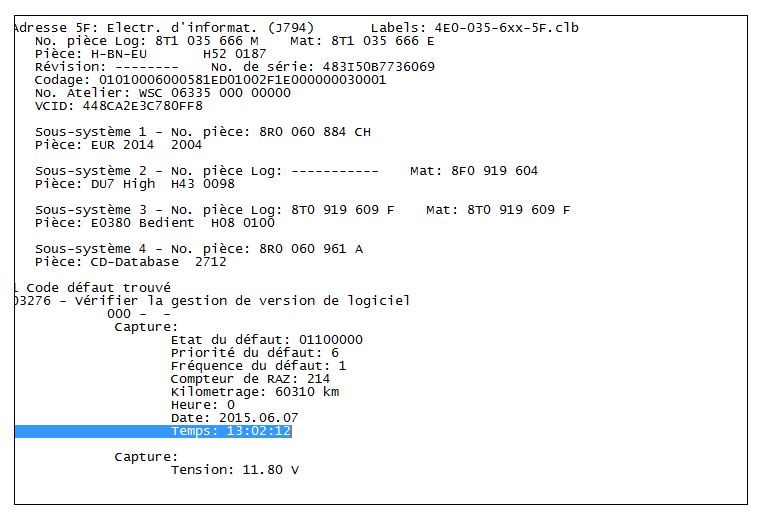

Salut les rois du vag-com depuis longtemps j'ai un défaut qui ne me gêne pas mais si une bonne âmes peut me renseigner ce que c'est d'où cela provient je lui serai reconnaissant
