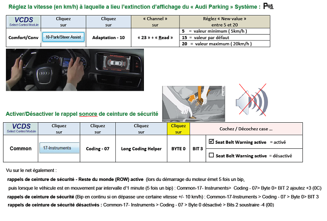

Bonjour a tous quelqu un aurait la manip pour enlever le beep de la ceinture ainsi que le voyant ?
Je dois avoir un faux contact car boucle enclenché par moment y a le voyant et ca sonne ?
Quelqu un a eu le cas?
Merci a tous
