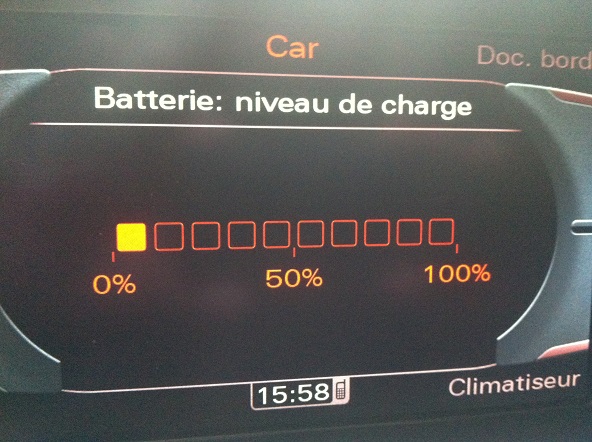

Par contre ,est ce que quelqu'un a réussi a mètre l'affichage du niveaux de batterie sur son MMI 3G+
je l'avais sur mon MMI 3G et ça me manque :(
Surtout ,pour les mises a jour :secret: :secret: :secret:

Salut à tous un peu en dehors de votre conversation mais peut-être utile!!!!J avais il y a plus d'un an activé l'indicateur de charge batterie mais il étais resté toujours à 100/100..Hier j'ai débranché ma batterie 1/2heure et ho surprise aujourd'hui mon indicateur de charge à fonctionné(je signal cela vu que beaucoup d'entre nous je crois avez cette anomalie)

@Johnny
J'ai essayer le code pour activer le niveau de batterie sur le mmi du sq5 je suis passer par le menu caché et vagcom.
Impossible de le voir afficher sur le mmi, meme après un redémarrage.
