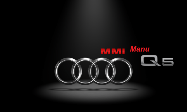

Salut Manu une fois décomprssé on trouve l'image dans un dossier elle est en" PNG" j'arrive pas à la modifier peut être quelq un va savoir????et le Hayon toujours à main? :reflexion: :race:
slt
pour le hayon toujours pas trouve de solution pour la reprogrammation du module de confort :nixweiss:
pour les images en PNG
je viens de convertir une photo en PNG et sa fonctionne avec http://image.online-convert.com/fr/convertir-en-png
maintenant il faut faire les essais avec le MMI
mais pas trop le temps trop de boulot :meanie:

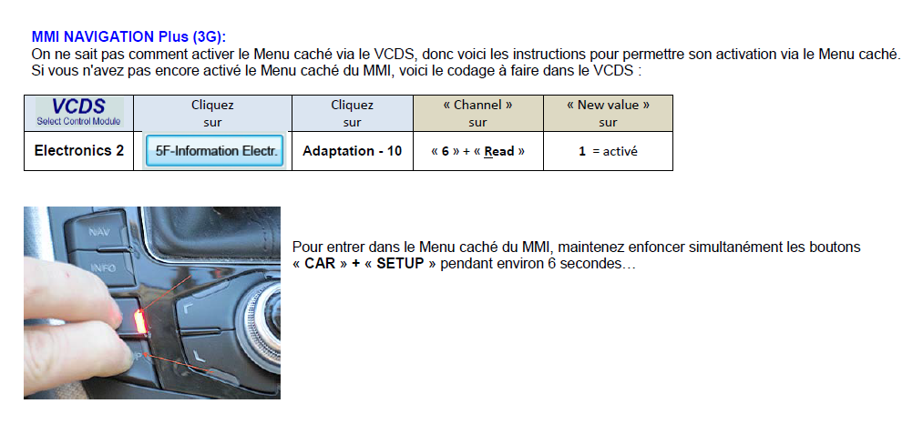

Comment on a le menu vert ? il faut activer le menu caché?
Bonjour Peterpower
Oui c'est ça ,il faut activer le menu cacher ( vert ) AVEC LE VAG-COM
A+ JOHNNY
Modifié par JOHNNY5377
oui le menu caché, il faut l'activer quand ce n'est pas fait: car/carcodingvehicule et tu as le choix dans la cinquième ligne, merci johnny pour la procédure

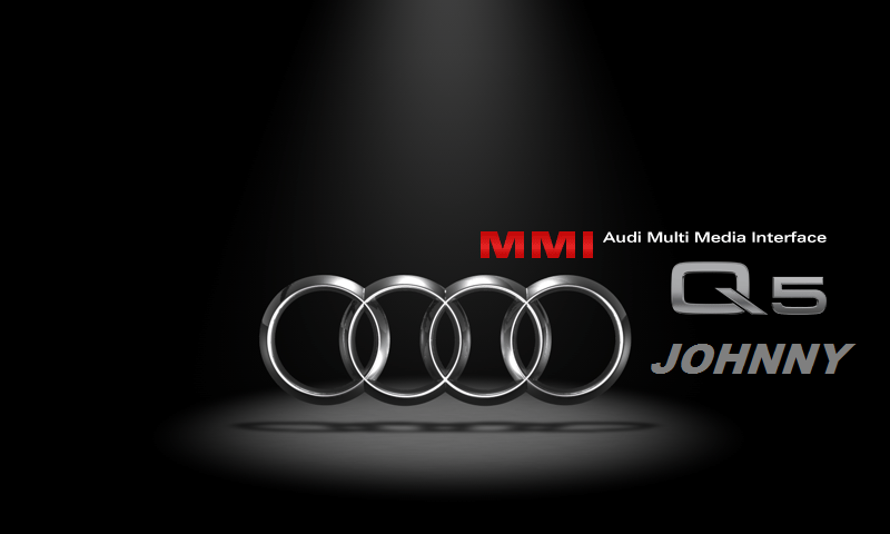

Manu merci j'ai converti une foto en PNG passée celle du script dans Paint et collé ma foto dessus résultat 245Ko au lieu de 116Ko puis passée cette nouvelle foto à la place de celle du script ......rechargé ma SD et essai sur MMI !!!!
Résultat nul rien n'a changé.....MOI pas informaticien :reflexion: :ripeer: :reflexion: :reflexion: :reflexion: :reflexion: :nixweiss: :nixweiss:

pour moi :roi:
je ne suis pas informaticien mais je me débrouille
il faudra convertir en PGN et avoir le même MO que celui d'origine :nixweiss: :reflexion: :reflexion: :reflexion: :reflexion: :marcelpoire:
j ai poster un script pour aller dans le green menu sans passer par le vag fin de page 25 tu devrais trouver ton bonheur..

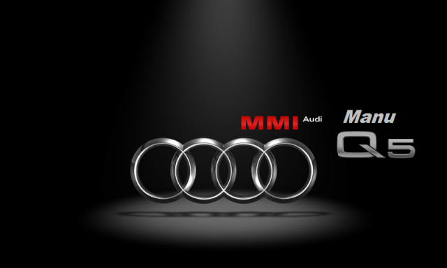

Bonjour a tous
Comme celui la :reflexion: :secret: :secret: :secret:
:marcelpoire: :marcelpoire: :marcelpoire: :moto:
Bonjour Johnny
j'ai fait celui là maintenant il faudrait que je face un essai :roi:
SALUT manu moi c'est celle_ci qui faisait 248Ko qui passait pas maintenant à 156Ko à essayer demain !!!!!
tu peut faire mieux là ta photo ne suis pas celle du MMI il existe des programmes pour réaliser cette configuration mais c long mais le résulta sera là
la mienne fait 148 KO pour 117 KO d'origine
Pas mal Johnny mais maintenant faut la rentrer dans le MMI !!!!!!! :ripeer: :mur: :reflexion:
Slt Johnny
merci :secret: si tu peut faire un essai et mettre la marche a suivre ....................................... là boulot tu sais :nixweiss:
j'ai essayé avec mon image PNG à 156KO Résultat nul tout à refaire !!!!! A+ :meanie: :meanie:

Moi aussi ça a marché avec le logo à playas mais maintenant c'est un essai avec ce logo modifié qu'on essaye de rentrer dans le MMI !!!!! :mur: :secret: :reflexion: :race:
je viens de faire un essai celui d'origine va très bien
520534IMG0726.jpg :nixweiss:
par contre celui avec ma modif pas moyen de l'installer mais il fait 148 KO et celui d 'origine fait 117 ko

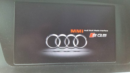

Voici un ptit script qui permet de changer l ecran d acceuil:
en gros on passe de sa:
a sa :
voici le script a deziper a la racine d une SD,inserer dans le port SD1 le script se lance auto,appuyer sur une touche le script se lance,le script reviens (JOB IS DONE) appuyer sur une touche et rebooter le MMI
voila bonne journee a tous :)
liens pour le script : http://dl.free.fr/mo8PP8nlK

perso j'ai pris la sd qui dans le port sd1 avec toutes les musiques dessus !!!
j'ai copié à la racine tous les fichiers une fois que j'ai dézippé.
ensuite j'ai mis le contact, une fois que le DD a bien chargé la carte du GPS j'ai inséré la carte, le fichier a tout de suite été reconnu, puis suivi les demandes du mmi et le tour été joué...
même pas besoin de rebooter, l'image apparaissait.
