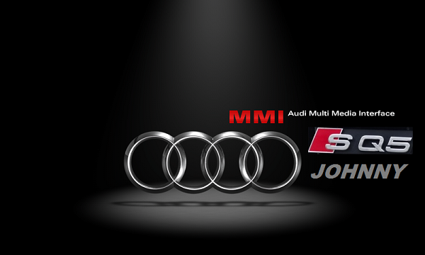

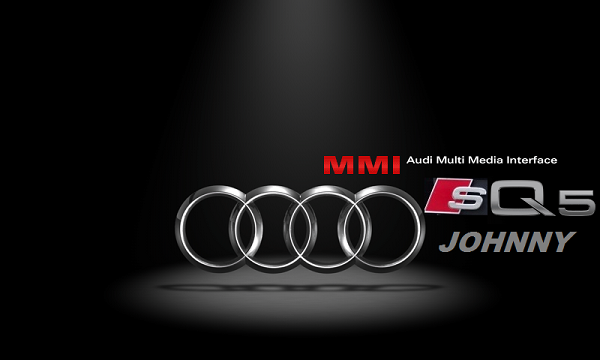

Bonjour a tous
je me suis déjà amuser un peu :secret: Mais ça me plais pas encore :mur:
et oui je ne suis pas info graphiste moi :secret: :secret: :secret: :marcelpoire: :marcelpoire: :marcelpoire:
Tout ça est pour s'amuser un peut , :secret: car mon écran est très bien comme il est :marcelpoire: :moto:

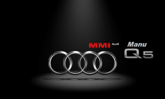

Bizarre Manu!
parce que si je prends la tienne j'arrive a la mettre sur le mien puis après j'ai remis le mien parce que manu pour moi ça le faisait pas trop...

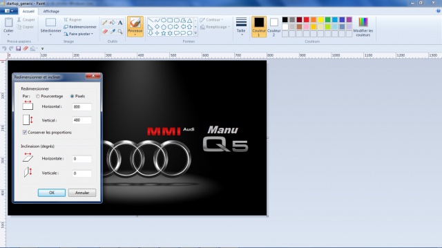

par contre je ne sais pas mais ton image que j'ai téléchargé faisait 640X384 j'ai du la remettre en 800X480...

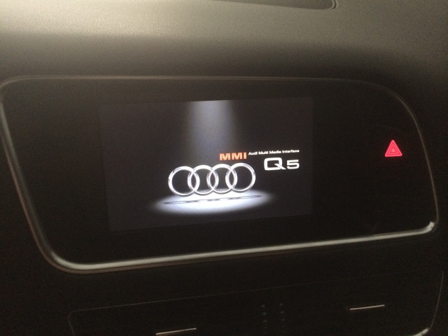

Je n'ai jamais eu cet écran à l'utilisation de mon MMI sauf une ou deux fois !
Cet écran est apparu à l'allumage du Q5 mais depuis plus jamais revu !!!

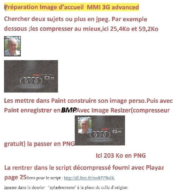

OUI thierry BMP, mon cerveau à fourché :nixweiss:.....tu as vu on fait 4Pages rien que pour un petit dessin !!!!!!!! A+
AU fait aujourd'hui je viens de rentrer un écran d'accueil de 230 Ko donc iil n'est pas nécessaire de rechercher 116Ko
