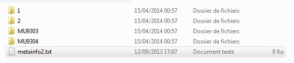

Salut thierry je profite que tu soit sur le site pour te demander( j'ai decompressé le firmware Hav-EU K0257-6-D1) je me retrouve avec Valise1+valise2+valise3+valise MU9307+valise MU9308 +un machin (metainfo2) Est-ce tout ce touinti qu'il faut mettre sur la carte SD ,??, :mur:
Bonjour zoro.x
oui tout a fait sur une SD formater en FAT32 :marcelpoire:
Comme cela :
:bien: :kimouss:
tu est sur que tu a la bonne variante ??????????? MU9307 MU9308 ????????? Sur ton MMI
car moi sur mon EX MMI 3G c'était celle la en K0257 : en MU9303 MU9304
release = "BNav_EU_K0257_2_D1"
vendor = "HBAS"
variant = "9303"
variant2 = "9304"
region = "Europe"
Salut Johnny toujours rapide à la détente je me posait des questions parce que l'autre jour j'ai décompressé avec win zip et je me suis trouvé avec quelques centaine de lignes!!! Je ne me suis pas mis à jour depuis 2013 donc 2ans je vais changer la carto je l'ai commandé sur NavGrade...Bonne soirée à toi je vois que tu joue maintenant dans la cours des grands au niveau MMI
BON Merci tu me rassures au point de vue de ma décompresse. :kimouss: :sortir1:

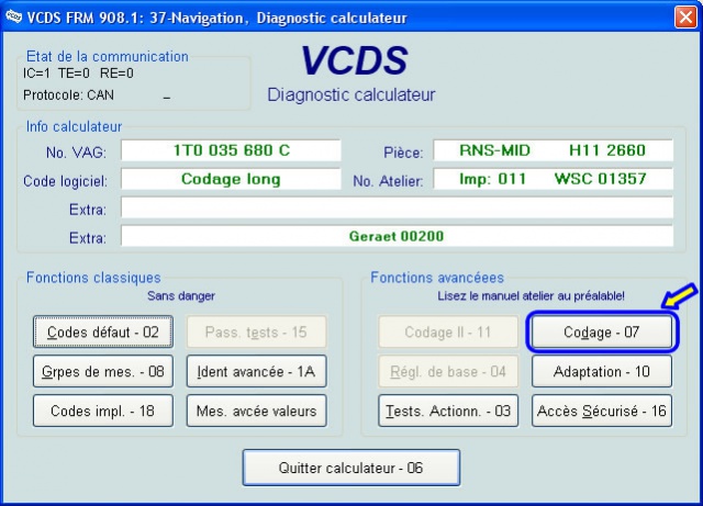

Quand tu es sur le calculateur qui possède un défaut, tu as un onglet pour tester les codes défaut, exemple en bas à gauche sur la photo ci-dessous.Tu cliques sur "codes défaut", une fenêtre va s'ouvrir de mémoire et tu auras un onglet pour effacer les codes défaut.
