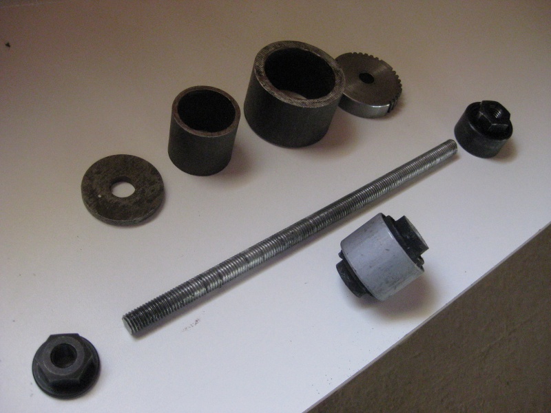

Merci pour le résumé.
Aurais-tu moyen de nous mettre une photo de l'outil que tu as fabriqué ?
Effectivement pour les cales c'est pour ça que j'ai mis de la graisse ^^
De rien.
Une tige filetée de 12
Un écrou
Un écrou avec roulement intégré (vient d'une malette pour remplacer le gros silent bloc d'essieu ar)
Des "grosses rondelles" bien épaisses et bien solides
Un cylindre d'appui sur l'essieu diamètre interne environ 50-55mm et assez épais pour résister à l'effort
Un cylindre d'appui sur le silent bloc diamètre externe un poil moins que celui du silent bloc et suffisement épais pour resister à l'effort

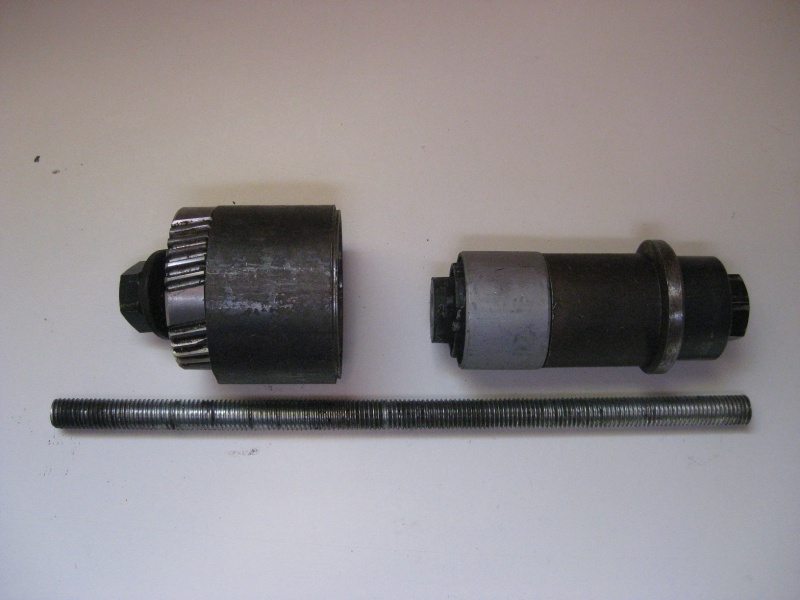

Voici une autre photo du montage avec le silent bloc et le petit cylindre l'un contre l'autre
Ne pas oublier de bien graisser la tige filetée car ça va serrer fort.

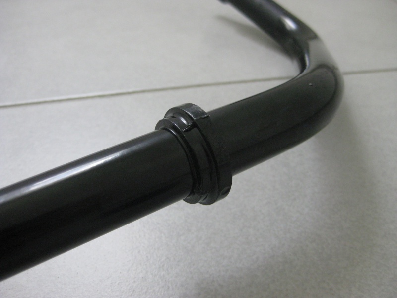

En 2011, suite au fameux bruit de sommier du au silent-bloc de barre stab av hs, j'ai comme beaucoup supprimé la pièce en plastique présente entre la barre stab et le silent-bloc. Puis installé des silent-bloc de barre stab Powerflex.
Après cela plus de problème de bruit de sommier mais parfois en braquant et en reculant un gros KLONG se fesait entendre (genre un ressort de suspension qui bougeait...)
Et bien je pense que se gros KLONG est en fait la barre stab qui bouge latéralement dans ces 2 supports.. (les 2 pièces en plastique faisaient aussi office de butée latérales..).

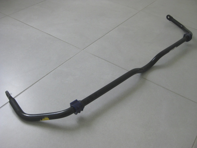

Du coup je viens de recevoir 2 biellettes de barre stab neuves, une nouvelle barre stab, non pas de TT mais de Golf 4 R32 de 23mm, et des silent-bloc Superpro en polyuréthane.
La barre avec ses silent-bloc
Sur cette barre, les butées pour les silent-bloc sont des pièces en métal directement soudées sur la barre ;) (pas des trucs en plastique comme sur celle d'origine de TT)
