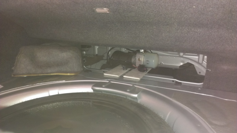

Depuis mon "accident de capote" l'année dernière, celle-ci présentait des signes de grosse fatigue pour la refermer (genre si tu l'aide pas avec la poignée ben c'est mort ça se referme pas).
Ayant déja eu ces symptomes il y a 4ans je me suis décidé ce matin à me plonger dans les entrailles de la pompe électro-hydraulique :icon_cry:
C'est parti :

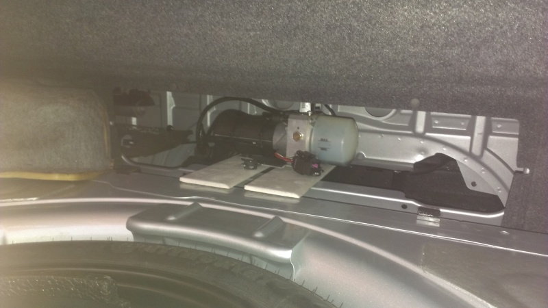

Alors la dernière fois j'avais sorti la pompe par l'intérieur, mais en regardant de plus près Elsa j'ai décidé d'attaquer par le coffre (en plus je crois l'avoir lu sur ce forum il y a qq temps).
Donc tout les caches en moquette rigide du coffre enlevé, l'isolant de la pompe enlevé :icon_eek: et les 2 vis qui maintiennent la pompe retirées (et 45mn plus tard) résultat :

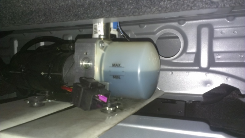

d'un peu plus près (la pompe est posée à peu près à l'horizontale sur 2 plinthes de carrelage) :

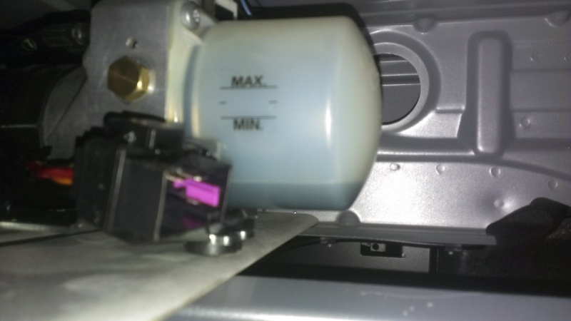

Il manque bien de l'huile dans le réservoire :petard: et c'est pour ça que le systeme a du mal à refermer la capote ;)
On enlève le boulon de purge/remplissage, on fait l'appoint avec l'huile pour système hydraulique/direction assistée qui va bien :
Et ya plus qu'a tout remonter avec cerise sur le gateau le "super isolant" de la pompe qui à lui tout seul fait perdre la moitié du temps de l'opération et ses nerfs :ninja:
Et voila capote qui s'ouvre et se ferme comme au premier jour :applaudit:

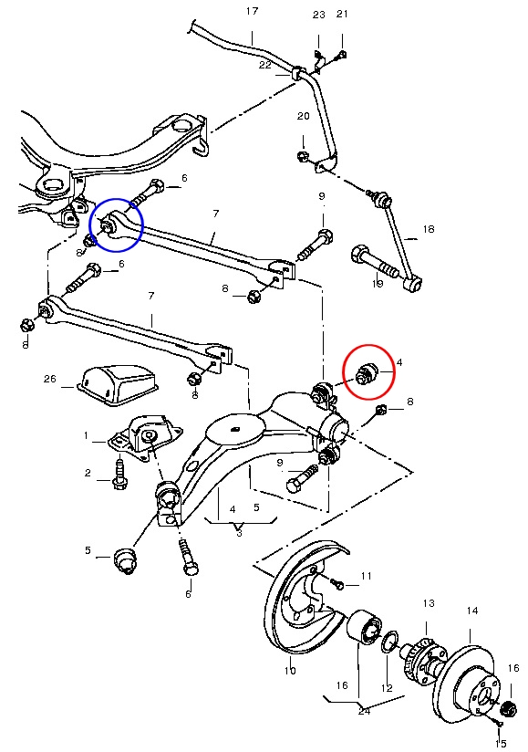

Depuis quelques mois le fameux "grincement de vieux sommier" était de retour, bizarre j'ai tous les silent bloc des barres stab en polyuréthane powerflex :reflexion: .
De plus le bruit semblait venir de l'arrière.. Je mets l'ar sur cales, démonte la barre stab et regraisse les silent bloc powerflex, remonte le tout et vais faire un tour.....nada toujours le sommier qui n'en peut plus :mur: .
Je laisse trainer quelques temps jusqu'au jour ou ça grince tellement que j'en ai limite honte tellement ça fait "taco" :sic: .
En me renseignement sur TTOC, certains ont eu le symptôme et décide donc de me lancer dans le remplacement des 4 silent bloc extérieurs des bras ar (avec le schéma c'est plus parlant entouré en rouge)
Première phase j'appelle VAG pour des renseignements et pour eux c'est démontage complet des 2 essieux ar pour remplacement des silent bloc à la presse... Je vous laisse imaginer la note en main d'oeuvre pour 4 malheureux silent bloc à 10 balles pièce..
Donc retroussage de manche et fabrication de l'outil qui va me permettre d'extraire les vieux et mettre en place les neufs (tige filletée, ecrou sur roulement et 2 cylindres en acier aux diamètres adaptés :sol:)
8 heures plus tard, en bossant trankil dans le garage et en ayant perdu 2 heures pour décoller les élargisseurs ar des disques de frein, les 4 silent bloc sont remplacés et j'ai graisser également les silent bloc de ma tiebar Forge (en bleu).
Bilan : le vieux sommier est parti avec les vieux silent bloc :applaudit:
Donc 2 conseils:
1 - si ça commence à grincer à l'ar vous savez quoi faire ;)
2 - si vous montez des élargisseurs de voies en aluminium, étalez de la graisse entre le disque de frein et la cale d'élargissement, ça vous évitera, le jour ou vous démontez, de péter un cable d'énervement et de voire débarquer votre femme dans le garage en demandant " ça va tu t'es pas fait mal.." :ninja: " non non bb je vais juste défoncer cette bagnole"...
See You :race:
