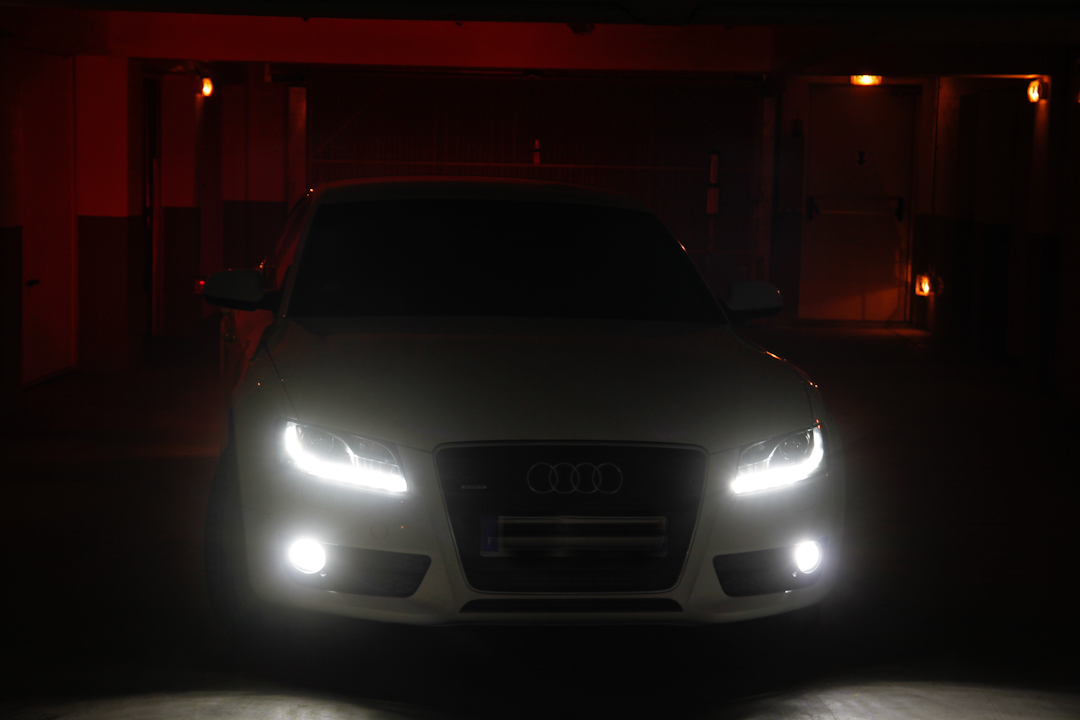

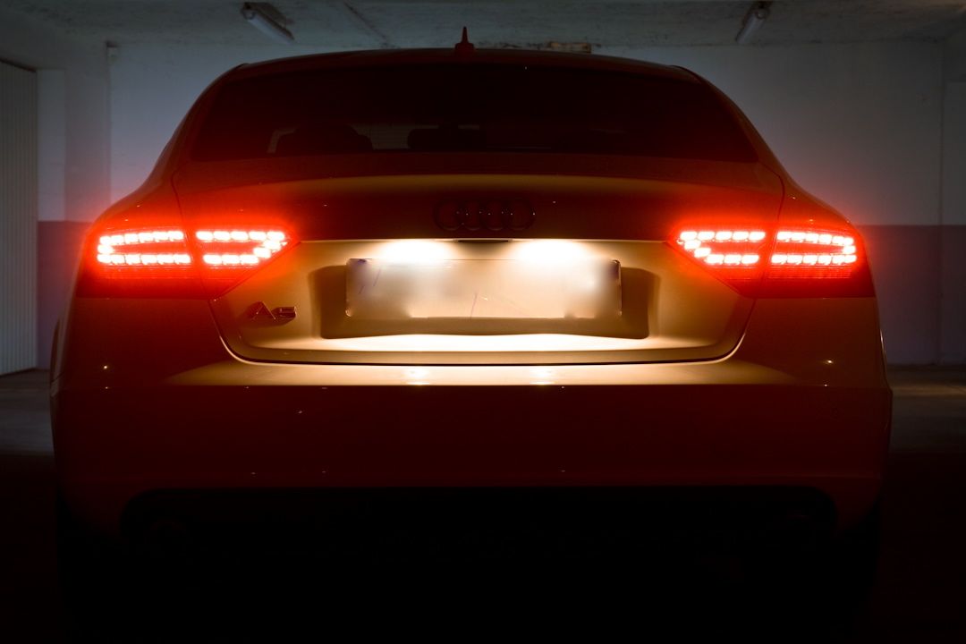

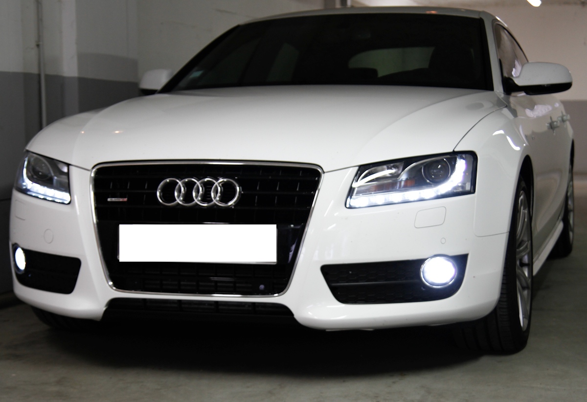

Les ampoules sont montées depuis début 2012 alors j'en profite pour vous montrer le rendu de ces ampoules Anti-brouillard et quelques clichés en bonus (Flymann m'ayant donné envie de jouer avec les longues expositions de nuit et les photos en RAW :jap: ). Comme vous pouvez le voir, si l'on se trouve à la bonne hauteur, il n'y a pas de différence de couleur entre les LED de jour et les AB (en tout cas c'est ce que je crois ...)
Enjoy ;)
Modifié par marco_777
super Marc :bien: Plus qu'à mettre un éclairage un éclairage blanc à la plaque arrière, ça me semble bienjaune non ?
PS: tu as une de tes 2 photos avant avec plaque d'immatriculation maquillée et l'autre pas
Merci ;)

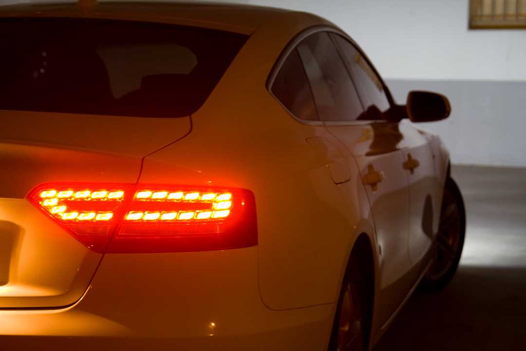

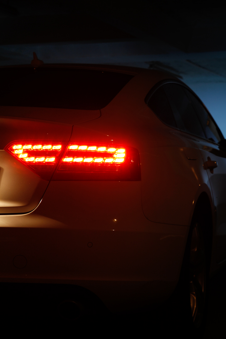

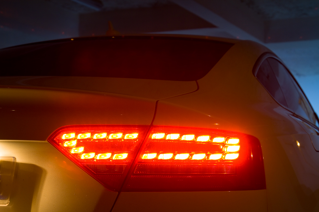

toute photo prise longtemps (ici 6 seconde dans le noir total sauf les LED av/ar qui sont allumées) accumule les couleurs chaudes ... les feux diffusent autour d'eux du rouge ... les ampoules de plaque aussi mais c'est négligeable je pense ici ;)
Oui a la limite il faudrait que je change ces 2 ampoules (si elles se vendent à l'unité pk pas) ;)
J'ai ajouté une autre photo avec les feux arrières (et on pourrait croire que les LED sont blanches :P) car comme je trouve aussi que le nouvel arrière est un poil fade, c'était une sorte d'hommage ... mais bon : nos A5 sont maintenant 'collector' :bien:

Pour les AB, effectivement si l'on les allume en additionnant les xénons on ne voit aucun apport ... mais comme je ne m'en sers pratiquement jamais (grâce aux xénons...) ;)

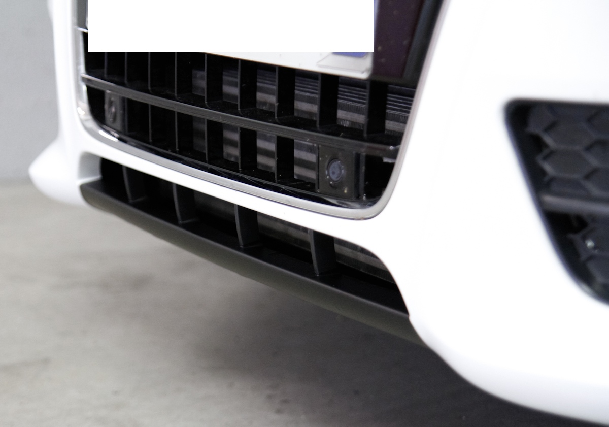

Pour les baguettes anti-gravillons je pense aller les poser chez le carrossier du garage car j'ai peur qu'on ne me les pose pas à l'identique monté de série ... je réduit les risques donc...
je me suis renseigné , un carrossier fera la peinture , d'après la référence officielle Audi et surtout les collera avec de la colle à pare-brise , ou similaire ( aucun soucis dans le temps )
si on le fait faire chez Audi , ils vont percer afin de les fixer comme à l'origine , seulement , le perçage sera fait manuellement et non par un robot ( d'ou une approximation ) , sans parler du prix de la main d'oeuvre !!!
et surtout , qui dit trou , dit forçément , point de rouille à la longue ... donc pour ceux qui connaissent un bon carrossier , le choix est vite fait ...
Je confirme; je les ai montés sur mon A4 et c'est un carrossier qui a fait le travail: peinture et pose avec de la colle de pare-brise. ça tient super bien et aucun problème.

Donc rendez-vous pris dans ma concession pour monter les baguettes anti-gravillons (pas voulu prendre de risque)
Peinture gratos, par contre 70€ TTC la baguette anti-gravillon + la main d'oeuvre de mise en place + peinture (prix qui vient d'augmenter en début d'année <_< ) soit moins de 500€ TTC grosso modo ...
Voiture immobilisée 2j et demi pour que le sechage/collage soit optimum (le chef carrossier m'a dit qu'après impossible que celà se décolle - colle commandée aussi : 15€ selon devis) ... j'espère que le jeu en vaudra la chandelle :blink:

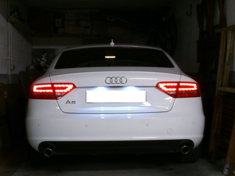

PS : J'attends toujours mes ampoules LED de plaque ... pas de frais de port ... mais longue attente ...

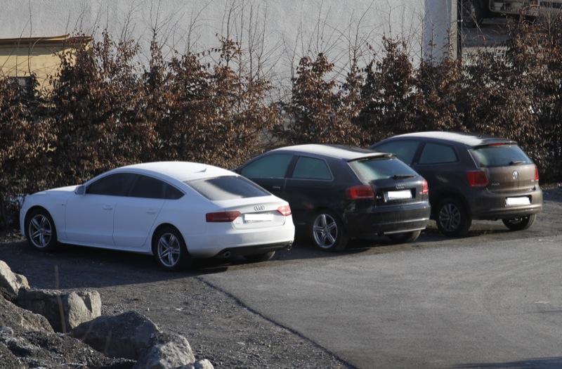

Mon A5 n'était pas seule : ma famille lui avait amené des petites copines (A3 Sline et Polo Style) ;)
EDIT : Voici le rendu des LED de plaque montées Ivan (reflet bleuté mais je trouve pas ça si mal) ;)

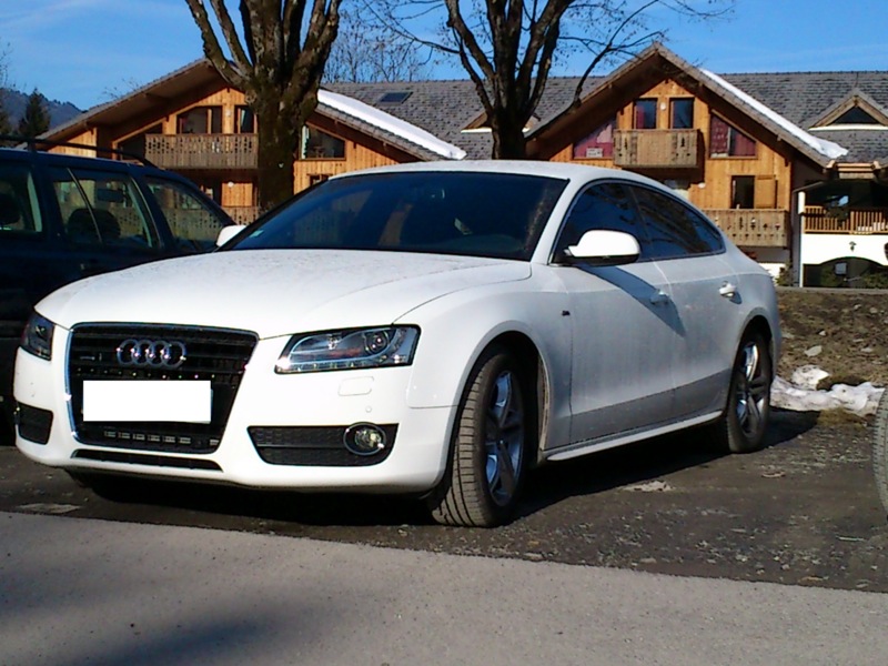

Une autre petite photo des baguettes anti-gravillons posées et en configuration pneus été ;)

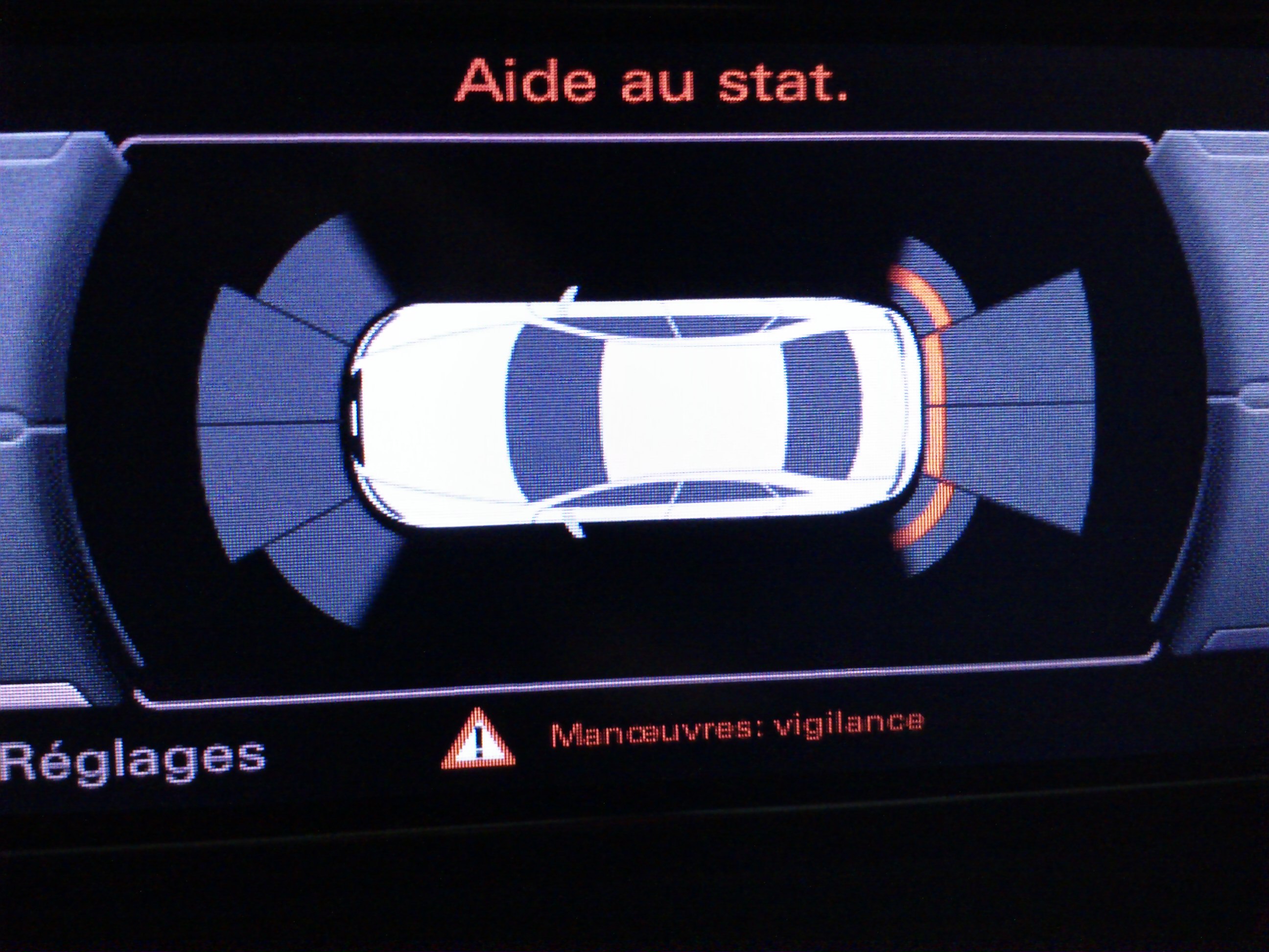

J'avais une question depuis que j'ai remonté les Pirelli P7 Cinturaro en 18" d'été : quand on braque à fond ou presque avec un quattro au démarrage et lentement sentez vous que ça dérape sur les 4 roues (je sens les sculptures des pneus dérapper...) ?
Le changement est sinon radical je trouve entre les deux types de pneus... direction et comportement plus léger, on sent plus les aspérités de la route, et à l'attaque direction plus légère et précises. Bref c'est plus sport, on se prend à lâcher un peu plus les chevaux.

coucou, je n'ai pas l'impression que ça dérappe au démarrage mais j'ai rarement l'occasion de braquer à fond quand je démarre.
Et comme toi j'ai rechaussé les pneus été ! (donc ce sont les mêmes cinturato que toi)

Pour Auditif : j'ai cru comprendre que ton MMI indiquait un coupé au lieu de la sportback ?
oui absolument, à chaque fois que je regarde mon MMI lors de manoeuvres je me dis que j'ai le coupé :bigsmile:
Perso c'est un sportback blanc comme ma voiture ... tu pourrais faire un upgrade dans ce cas ... :unsure:
merci pour la photo, je vois qu'ils ont corrigé ce détail mais pour la mise à jour MMI je pense que ca doit impliquer trop de modifs pour que ca puisse se faire... je demanderais éventuellement à mon CC quand j'y passerais.
Sinon mis a part les 2 portes en plus qui apparaissent chez toi, c'est assez proche de ce que j'ai sauf qu'on dirait que tes couleurs sont bleutés/mauve alors que les miennes sont grises. C'est bien ça ou alors c'est ta photo qui change les couleurs ?

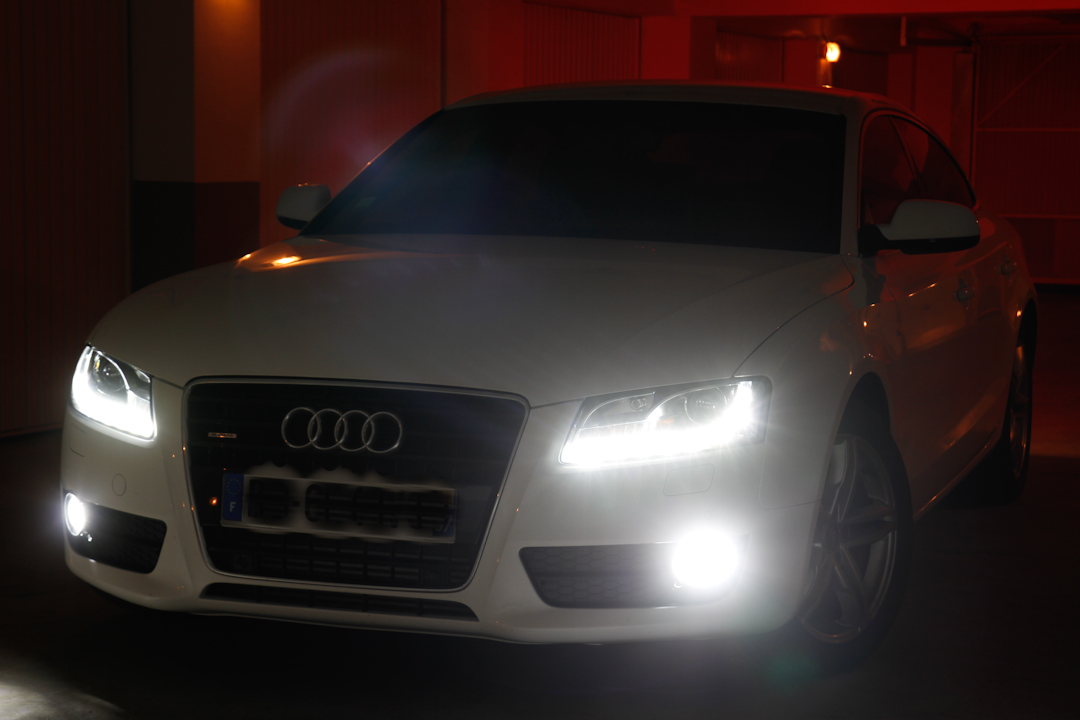

Par contre, tes anti-brouillard sont très "blanc". Autant que les LED !
Ils sont aussi blanc en réalité ?
Quelles ampoules as-tu mis ?
désolé mais le non initié que je suis ne vois pas du tout de quelle modif il s'agit (malgré les photos) :bouletrepere:
Il n'y a pas de mal Sylv11 ;)
Effectivement, les LED sont plus blanches ;) Beaucoup ici avant la version Facelift ont changé leurs ampoules couleur pipi de chat par des ampoules à LED plus blanches (avec plus ou moins de succès dans le brouillard... mais le jeu en vaut la chandelle! Il existe des ampoules blanches qui feraient très bien le boulot .. perso je ne m'en sers presque jamais à l'avant)
Ah ok, subtile la modif !!! :icon_biggrin:
En tout cas, le rendu est très propre. :bien:
En remontant ton topic j'ai vu que tu as mis des LED aux anti-brouillard.
Je comprend mieux le résultat.
Moi, j'ai mis des ampoules à effet xenon mais le blanc n'est pas aussi pur que les LED.
C'est déjà mieux que les ampoules jaunes d'origine mais la différence avec les LED se voit encore.
Vu le prix des LED pour anti-brouillard avec résistance, j'attendrai encore un peu.....
Ok Sylv11 : tu as fait la modif toi aussi. Je n'ai effectivement aucune différence entre les deux. C'est toujours du meilleur effet quand je regagne l'auto la nuit :)
