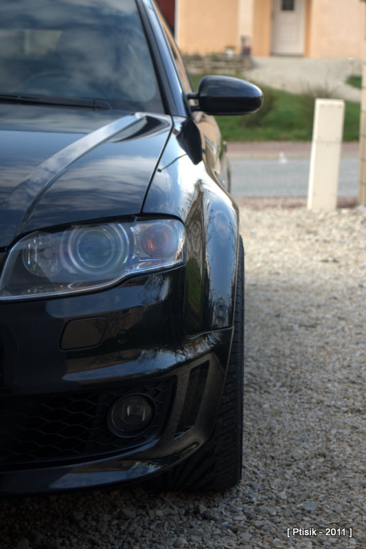

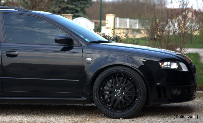

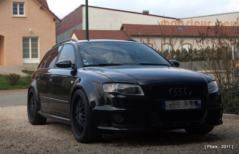

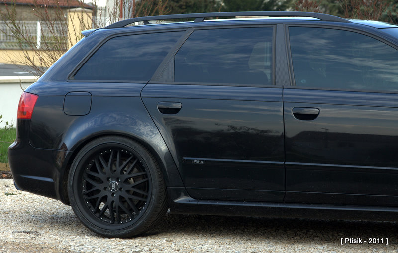

Pour commencer petit clin d'oeil à ma fille Céleste :malelovies:
Le modèle en question...
Les pneus sont sales (à cause de la graisse qu'ils mettent), çà renforce le coté 4x4 :bigsmile:
Effectivement ça dépasse un peu devant :bigsmile:
De profil ça va, mais de manière générale je ne suis pas fan des jantes a déport.
Sinon ça fait mode Dark Vador...
