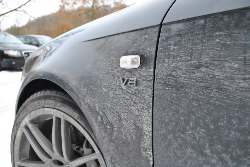

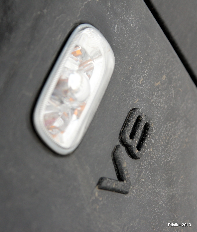

Donc voilà :
- Monogramme V8 chromé (x2 - Ref : 8E0 853 601 B )
- Sigle Avant AUDI
modifiés Carbone Di-Noc
Montants latéraux :
Monté :
On enlève le cache plastique (en bas) en tirant dessus vers soi puis en le faisant glisser vers le bas :
(il est tenu par un téton plastique + 2 languettes)
Reste plus qu'à retirer les 2 visses et le montant vient tout seul.
Pour le triangle arrière, j'ai posé le film directement dessus, sans rien démonter.
Film acheté ici : http://www.carbon-vinyl.com/buy-carbon-vinyl.htm
NB : vous pouvez remarquer 2 carbones différents, c'est normal.
Le 1er essai avait été fait avec un vinyl de base acheté sur eBay ... je l'ai recouvert par du 3M de bien meilleure qualité.
Je n'ai pas eu besoin de le recouvrir complètement, car cette partie est invisible portes fermées et il me restait tout juste la bonne hauteur pour couvrir comme çà ;)
