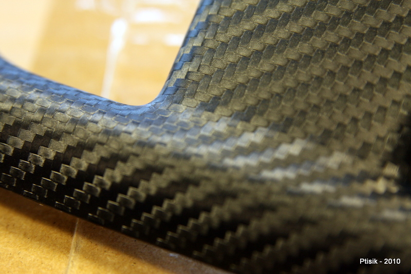

Je viens de faire l'habillage alu du volant en Di-Noc Carbon ...
J'ai choisis de le vernir pour lui donner un coté brillant.
Juste une couche en passage éclair !
Au départ j'ai tenté de le faire en vrai carbone, mais les formes sont trop complexes, çà a été une vraie cata !
Donc je suis passé au Di-Noc.
place aux photos du rendu original/vernis
Les photos du volant dans la voiture sont pour plus tard, çà manque un peu de soleil :bigsmile:
Sympa le volant carbone !!! Par contre au niveau du vernis je trouve que le rendu n'est pas si bien que ça. Un aspect brillant mais complètement lisse aurait mieux à mon gout.
as-tu essayé de mettre de la resine par dessus (sur tes precedent test), histoire de donner de la profondeur?
ensuite un coup de polish et c'est reglé. (oui, plus facile à dire qu'à faire)
As-tu aussi testé la resine sur ce 'carbone adhesif histoire de voir comment ca se comporte.
sinon, beau taf..
Le vernis n'est pas aussi brillant dans la réalité, j'ai du mal à le rendre en photo.
Par contre c'est sur qu'on est loin de l'effet "vrai" carbone, la profondeur des fibres + résine n'étant pas là :(
Il faudrait peut être essayer avec un vernis satiné ?

Oui j'ai oublié de préciser, j'ai testé avec de la résiné epoxy.
C'est simple : on ne voit plus l'effet carbone du tout.
Je pense que l'effet du DiNoc est du aux refletx directs sur le film.
Or, avec de la résine ou une couche épaisse de vernis, les reflets ne sont plus sur le film mais sur le vernis, donc çà devient tout "plat".
Effet inverse donc !
C'est sur que l'idéal serait du vrai carbone, à partir d'un moule su possible, mais c'est hors de mes compétences actuelles :biere:

Le Carbone 3M se travaille très bien, même si tout n'est pas possible ;)

Difficile de rendre correctement en photos, mais c'est vrai que pourquoi pas tester un vernis satiné.
Sinon non je n'ai pas de photo de la lame :(

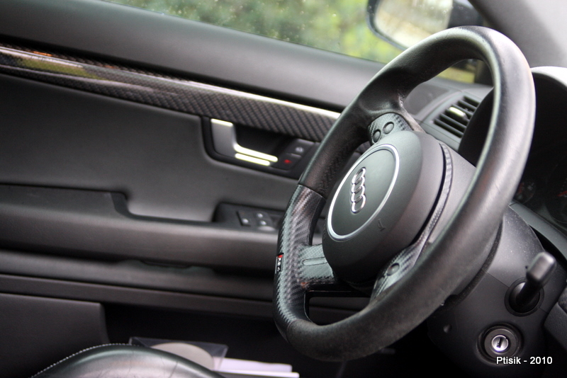

Et enfin qq photos prises ce midi.
Le rendu un peu "bleu" du Carbone est du au flash quand je l'ai utilisé.
C'est bien du noir noir en vrai :rolleyes:
Wahouuuuuu :malelovies:
Super boulot, bravo :bigthumbup:

Y'a un truc qui me choque sur cette photo !!! :blink: :blink:
Ton volant il est recouvert de quoi ??? On dirai du plastic plutôt que du cuir ! C'est la photo qui fais ça ou le rendu est le même en vrai ?? :unsure:
C'est le super rendu du daim quand il est patiné :rolleyes: <_<
C'est moche et çà glisse !
Il ne me reste que le frein à main qui est à peu près potable...
Je referai gainer le volant un jour, histoire de lui refiler un coup de jeune ;)

David, c'est pas du daim, mais de l'alcantara donc du synthétique.
Le résultat est le même ... faut regainer :bigsmile:
Ah ok !! Je le trouvais bizarre aussi !! C'est vrai qu'une petite remise à neuf ça lui ferai du bien !! :coucou:

J'ai une ptite question concernant la pose du papier carbone sur les montants entre les portes.
Comment as tu procéder pour aligner correctement le motif ? T'as juste essayé de le mettre à peu près droit ou bien t'avais pris de repère.
Merci, A+
C'est assez simple je pense.
Les motifs carbone sont alignés, à l'horizontal. Je coupe le film en suivant les motifs, du moins pour le point de départ de la pose.
J'ai posé le montant sur le film qui lui est retourné et à plat sur une table, en partant du bas.
C'est bien sur approximatif, mais c'est pas qq ° d'angles qui vont se voir je pense.
