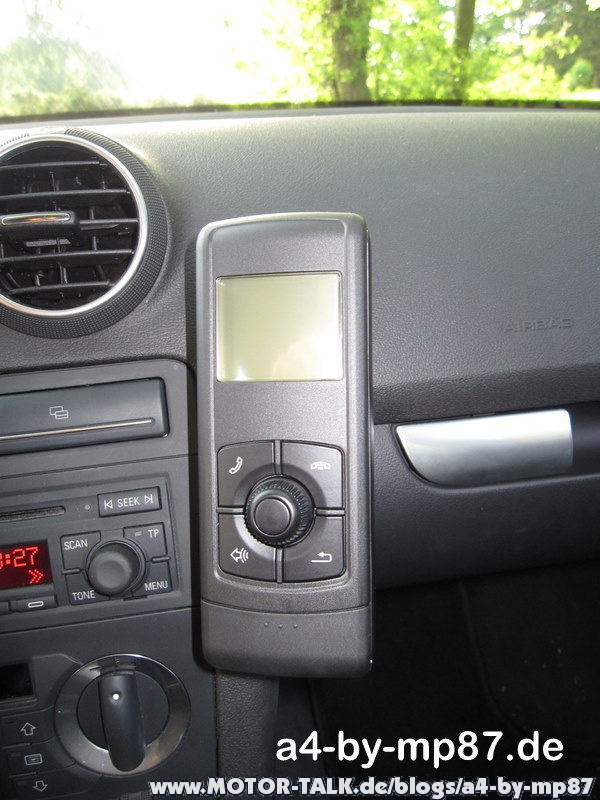

Sinon, quelqu'un connait cet accessoire Audi (Ref : 8P0051440A)?
Il semblerait que ce soit un adaptateur bluetooth pour la prépatation téléphone ?
Audi rSAP Adapter Generation II
1.jpg?dt=a0562143c789cd031fbac25be7f2307b
Ce serait nickel, pas de bricolage comme avec un Kufatec, et c'est "pas trop" cher (dans les 200€ sur la baie)

pour l'instal telephone, j'ai un ami qui une installation similaire dans une golf 5, donc un systeme vw marchant sur iphone, ça resonne beaucoup et il faut souvent hurler....est ce pareil pour ce systeme je sais pas...
Modifié par krouny
Moi j'ai encore chez moi toute la console centrale avec le support de tél que j'avais fait changé si jamais çà t'intéresse. Peut-être que çà se met dessus cet adaptateur.
