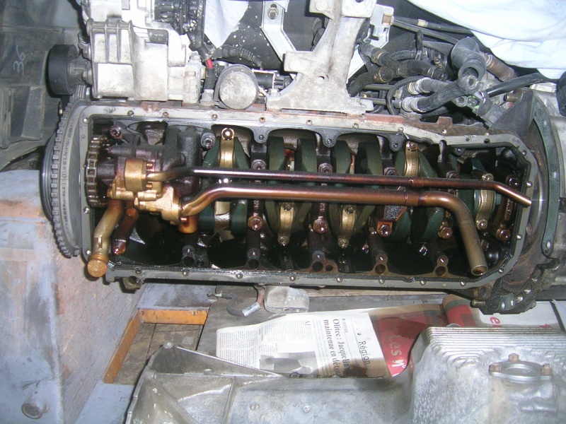

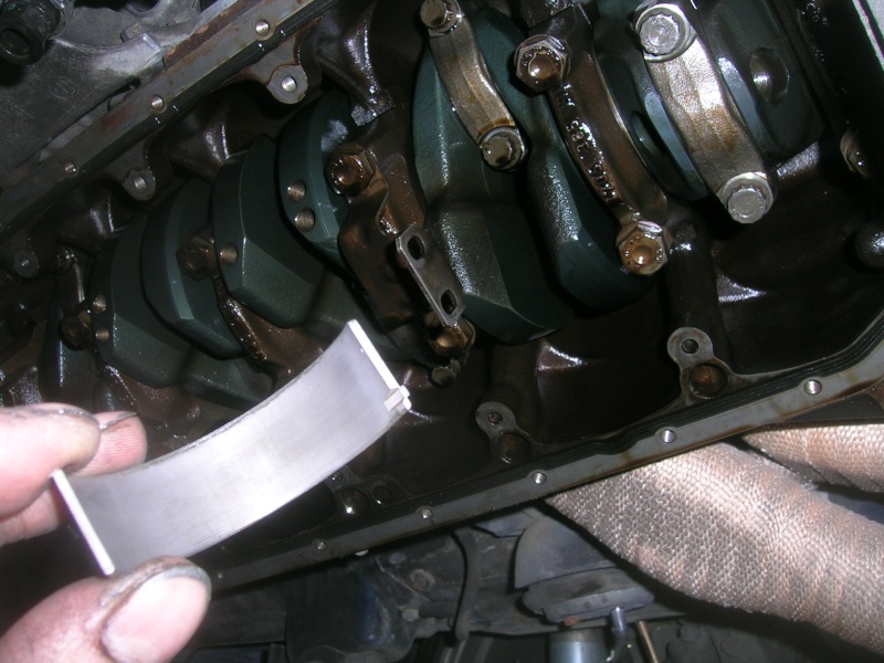

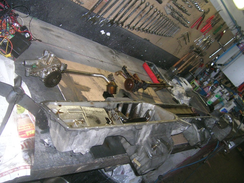

photo d'un bas moteur d'M3 qui tourner a la motul 15w50
avec 10w60
carter de G 176 000km castrol
carter de D 132 000 km motul
les photos parle d'elles meme
