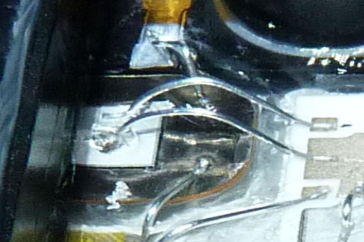

je démonte le capot du calculateur et :
il me reste à choisir :
IRLR2905 en lieu et place de l'élément qui a grillé ?
ou
IRL2505 / IRL3705 en externe, facilement remplaçable pour ne pas avoir besoin de se faire remorquer si ça recommence ?

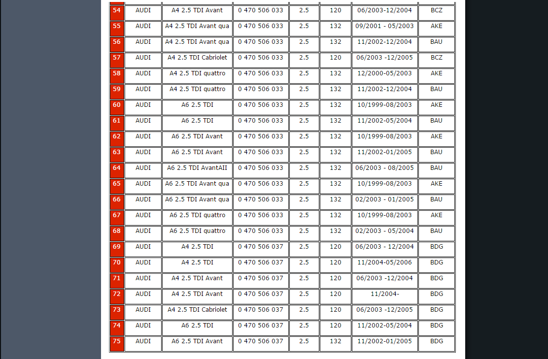

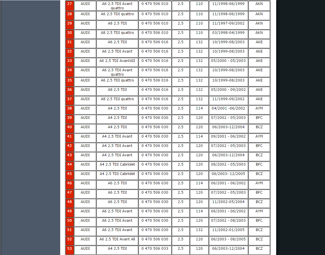

A partir du millésime 2002, les pompe VP44 sont adaptées à l'antidémarrage.
Lors d'un remplacement de pompe, il faut donc procéder à cette adaptation :
http://wiki.ross-tech.com/wiki/index.php/Immobilizer_III_Injection_Pump_Swapping
Pour lire le code PIN de l'antidémarrage de l'immo installé, il faut un outil tel que SUPER VAG K+CAN 4.6 (ou 4.8):
