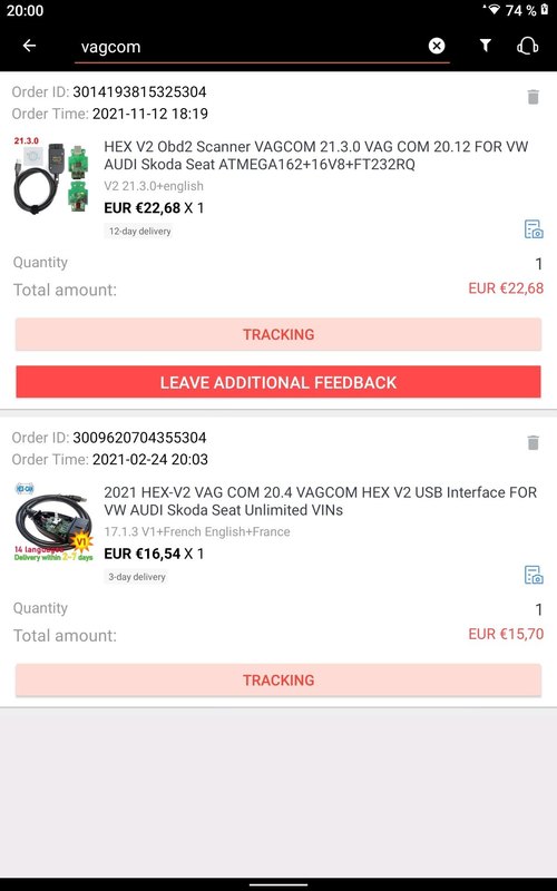

[2.5 V6 TDI] - Calculateur moteur bloqué - Code 17978
grapinou a répondu à un(e) sujet de kilome2 dans A4 B7 / A4 B7 Cabriolet - (2004 à 2007)
Avec un câble vag k+can commander ou avec un boîtier autonome super vag k+can plus 2.0 Un câble galetto 1260 arrive aussi à faire tourner vag k+can commander 2.5 Un câble kkl409.1 arrive aussi à faire tourner vag k+can commander 2.5, celui avec le chipset CH34x ainsi que celui avec le chipset FTDI2xx. -
