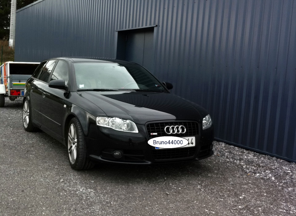

  • Marque et modèle
    Audi A4 avant Sline
  • Motorisation
    v6 2.7 avant

  5. Pseudo : Bruno44000 Prénom : Bruno Age : + de 55 Localisation (Ville ou Département/Région ou Canton, évitez d'être précis) : Bretagne sud.. Nantes Métier/Etudes : dans l'événementiel (si ça reprends un jour ..) Vos voitures actuelles : vielle A4 avant 2.7 s line noir fantômes, Audi 80 tdi (vielle aussi ^^ ), Fourgon scudo... Vos anciennes autos : golf 16 s moteur Oettinger , R5 Alpine carbu double corps weber.. , R12 TS , 205, ..etc Des passions : La musique (vivante) pour le plaisir et la musique enregistré pour manger ^^ Comment avez vous connu ce forum ? je connaissais mais l'occasion venant.. Pourquoi y êtes vous inscrit ? pour avoir des réponses... Votre première impression ? c'est long de remplir un cv ^^ Autres (texte libre)... :
