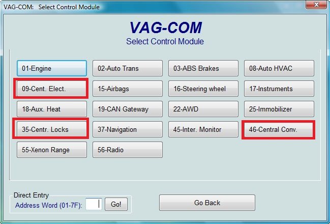

  4. bonjour a tous , je veut adapter une 2eme cle a une a3 8l de 2001 130cv je compte utiliser vagcom et non les manip avec 2 cle une au serrure de porte et une autre au contacte car j'ai pas le bout des clé de 2eme le meilleur des cas tu ouvre vagcom tu vas dans module "46 central conv" ou "35 central looks" ou "09 centrl elect" dans canal 01 ou 21 tu trouve bien adaptation des cle a faire le rest c'est du gâteaux, jai deja fait sur plusieurs autre véhicules le problème c'est que sur mon a3 je ya que module 17 qui répond , une fois déçu , je regard les défaut , ya bien écrit adaptation de 2eme clé est échoué , donc c'est bien sur que c'est dans cette module qu'il faut faire adaptation une fois dans canal 01 surprise comme un kinder ,erreur canal répond pas , ya que canal 00 qui répond et ya rien a faire avec , j'ai aller jusque canal 30 aucun qui répond du coup je suis coince merci d'avance
