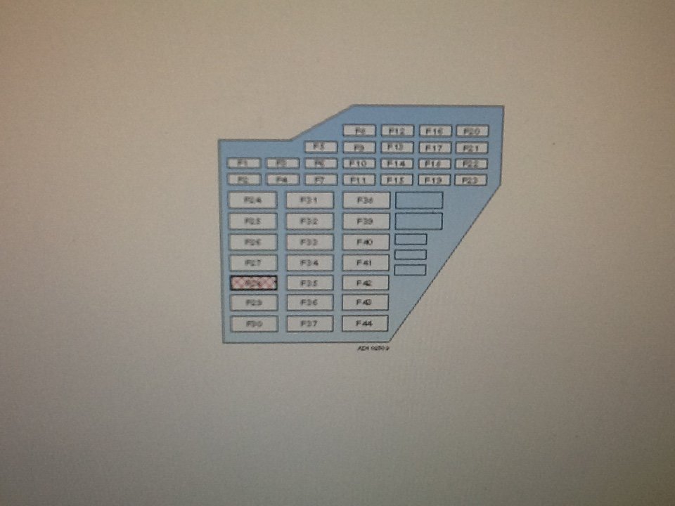

Re ,bonsoir Audi for Life je suis d'accord avec toi et c est logique mais qu il essaye , sinon niveau moteur les tuyaux de retour si poreuse elle démarre pas le matin car prise d air garantie. Sinon zergo le fusible c est le F28 (20A) voir photo -
