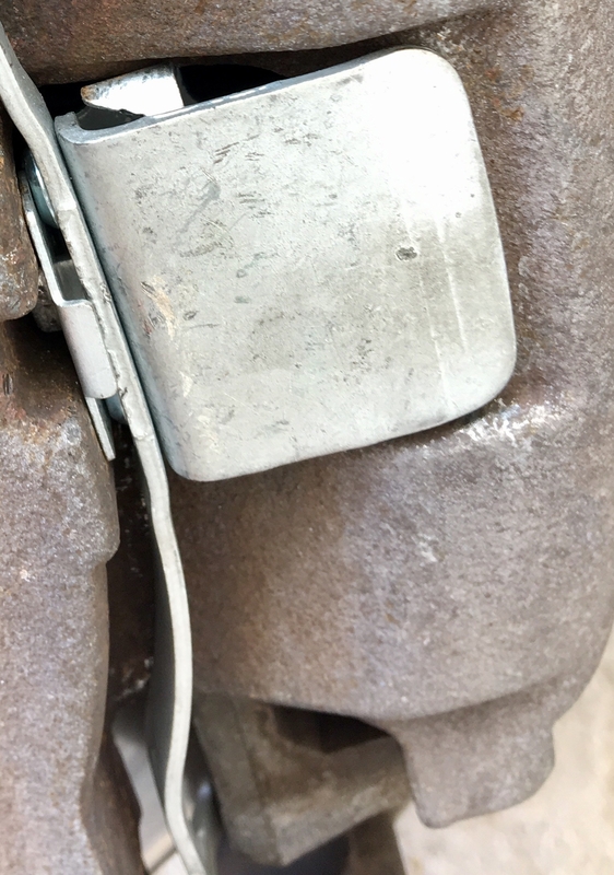

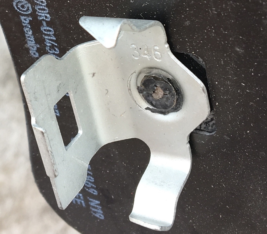

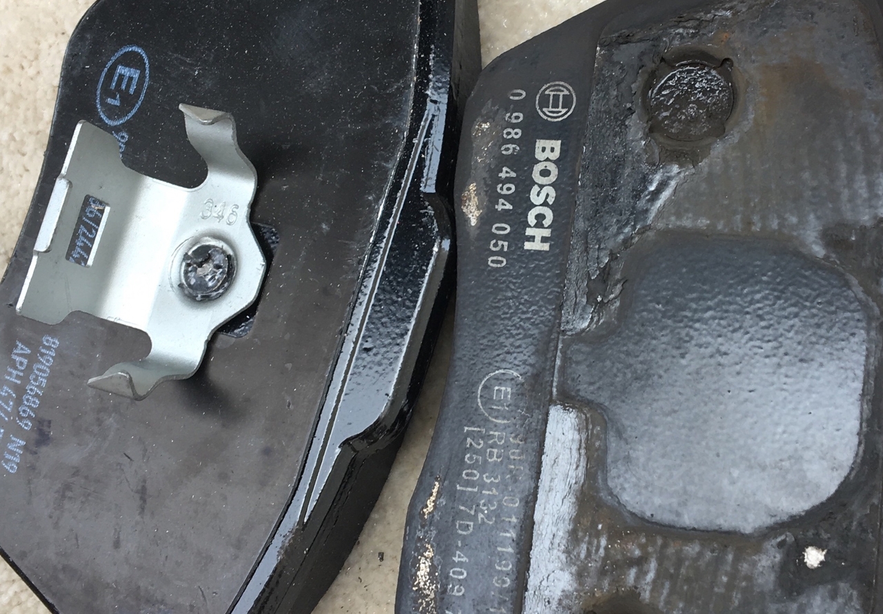

Résolution de problème bruit plaquette
zepekenio045 a posté un sujet dans A6 C6 / A6L C6 / allroad C6 - (2005 à 2011)
Bonjour à tous, Je viens simplement poster les informations pour toutes les personnes qui auraient des problèmes de bruit dans les étriers avant ou les ressorts d’etriers qui ne tiennent pas . Effectivement, les ressorts doivent être maintenus dans la plaquette extérieur dans une encoche prévu à cet effet. Mais lors des remplacements de plaquettes assurez vous que le modèle est bien équipé des agrafes de fixation avec cet encoche sinon vous ne pourrait pas maintenir correctement les ressorts. Voici en pj les photos et la la dernière photo qui montre la différence entre les 2 modèles .(montage possible mais pas pour les ressorts) j’ai mis 1 semaine à comprendre 😂 bonne recherche a tous -
