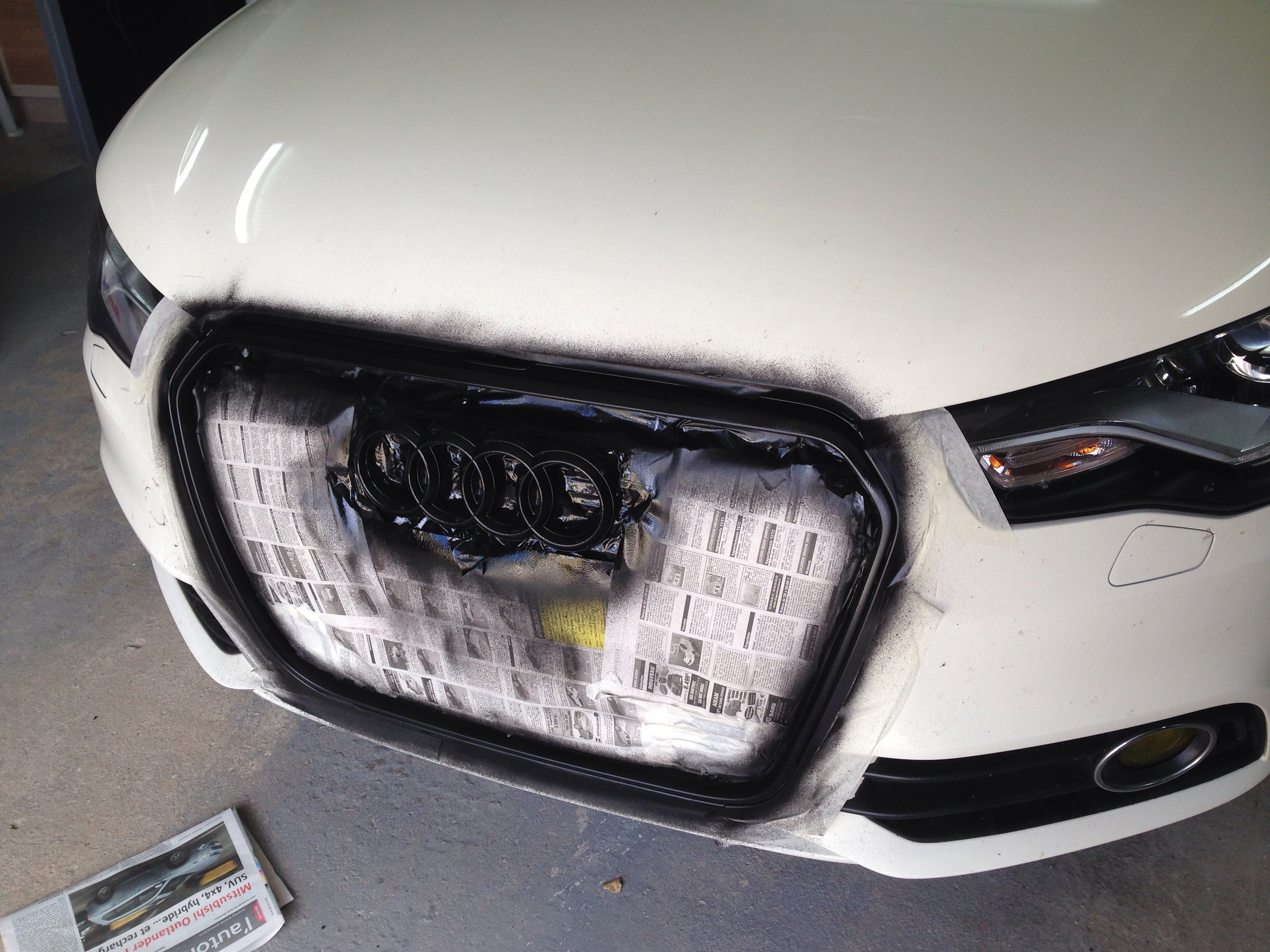

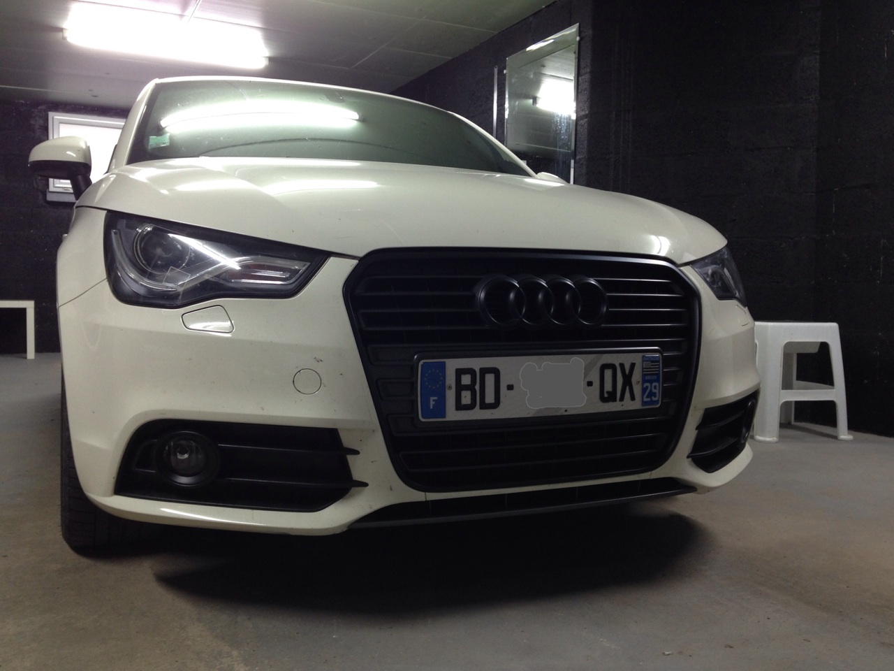

Je vous présente 'une toute nouvel modification esthétique que j'ai réalisée aujourd'hui sur mon A1,

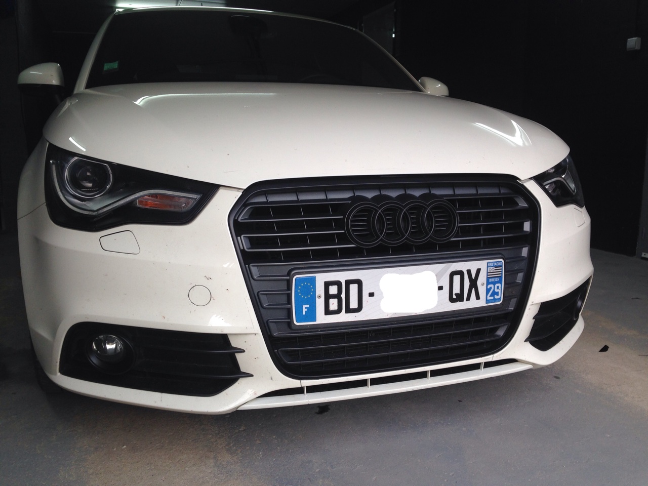

Il s'agit d'un covering sur les logos avant et arrière ainsi que sur le contour chromé de la calandre et les liserés chromés des grilles d'antibrouillard, passés en noir mat avec du plasti DIP. Pour ceux qui ne connaissent pas le DIP, il s'agit en fait d'une peinture élastomère de finition mat, et qui a le gros avantage d'être facile a retirer. Elle est très résistante aux chocs et vieillit très bien.
Je propose ce type de covering dans le cadre de mon activité pro et j'ai en projet de faire un DIP complet sur mon A1, probablement orange mat, mais dans un premier temps je me contente de ses logos et prochainement de passer les jantes et arches de toit en noir mat ! Je ne manquerais pas de vous poster des photos de tout cela :)

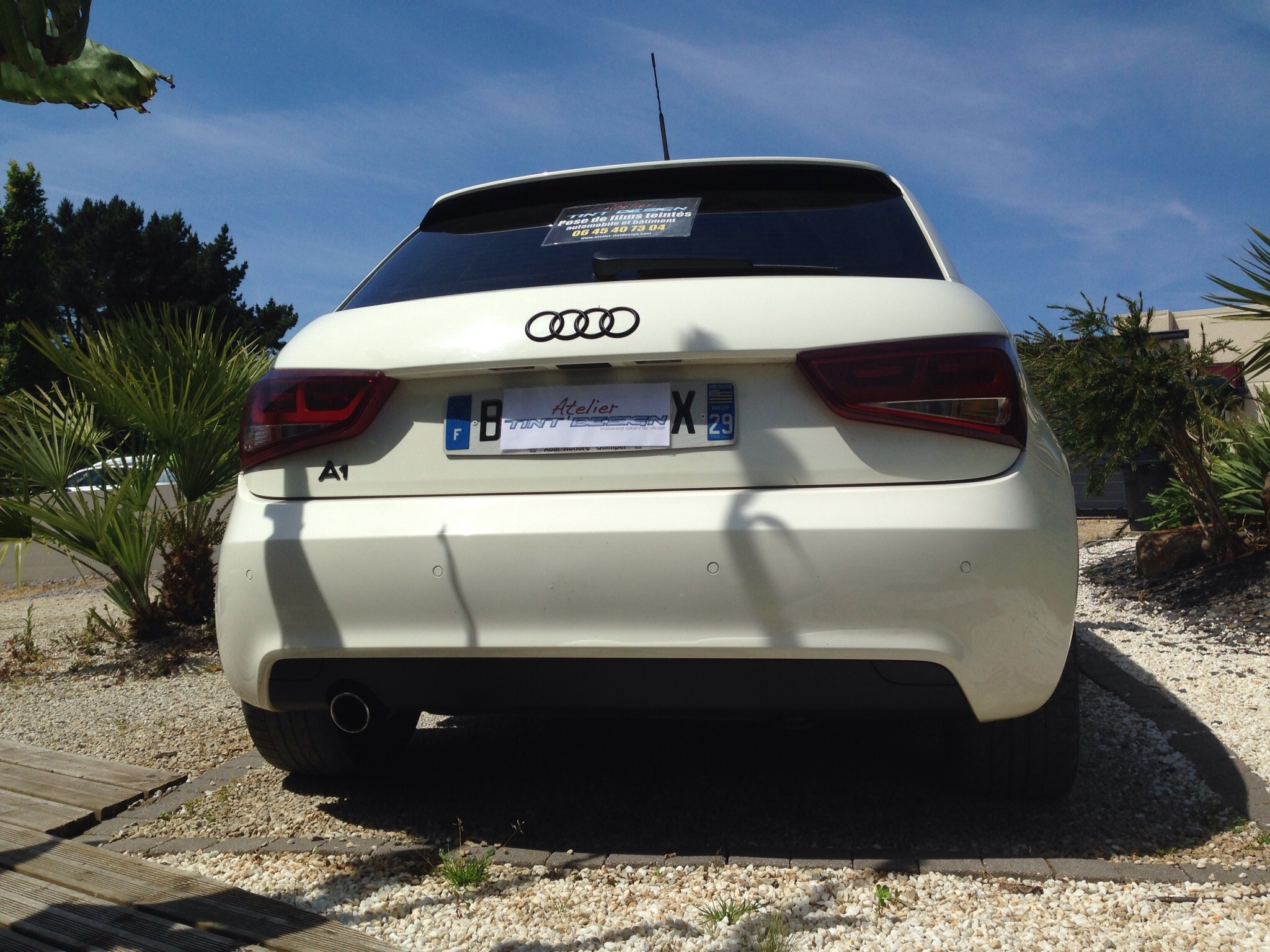

Voici déjà le rendu sur la partie avant et arrière

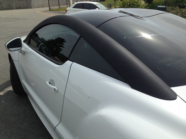

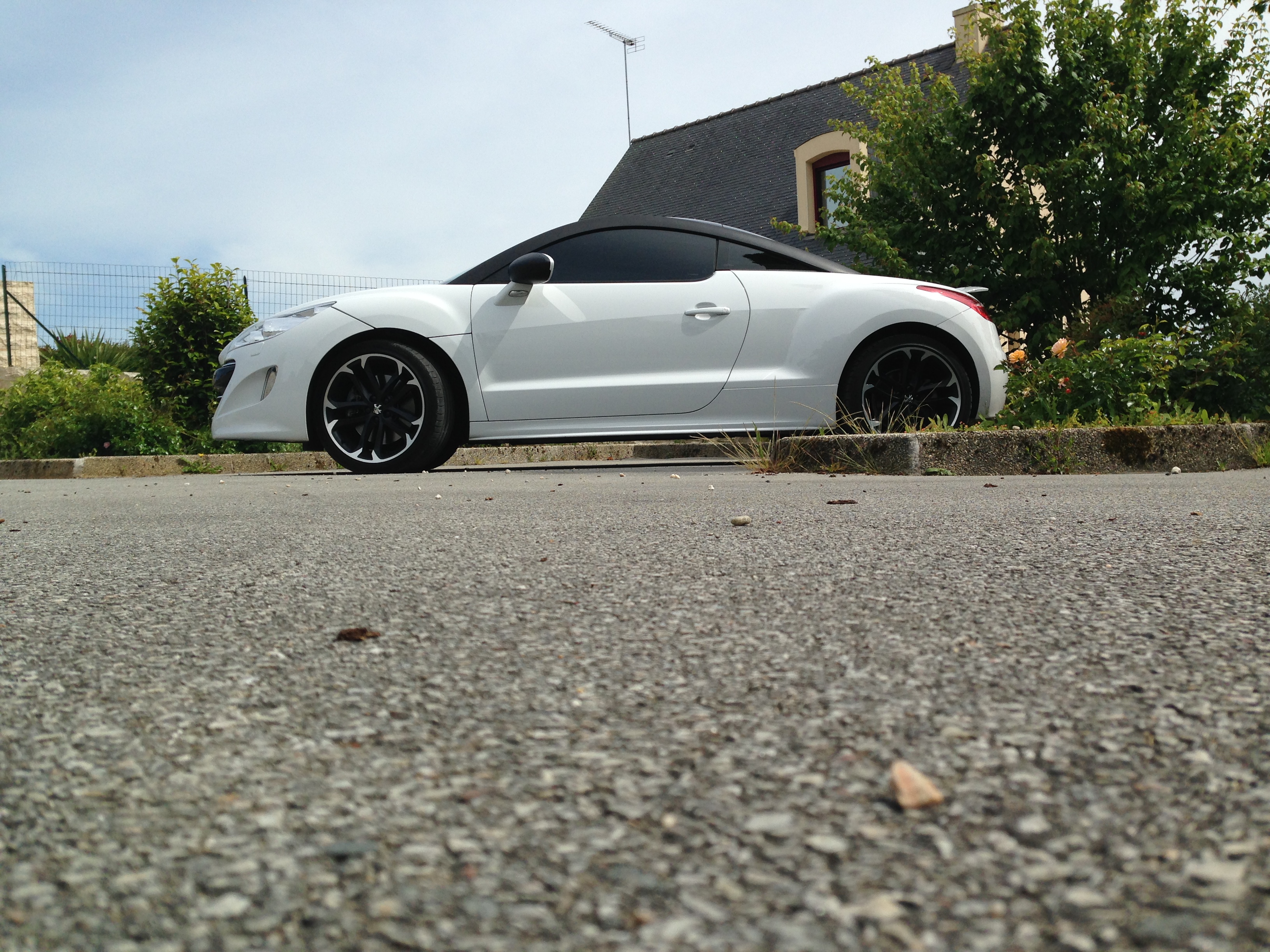

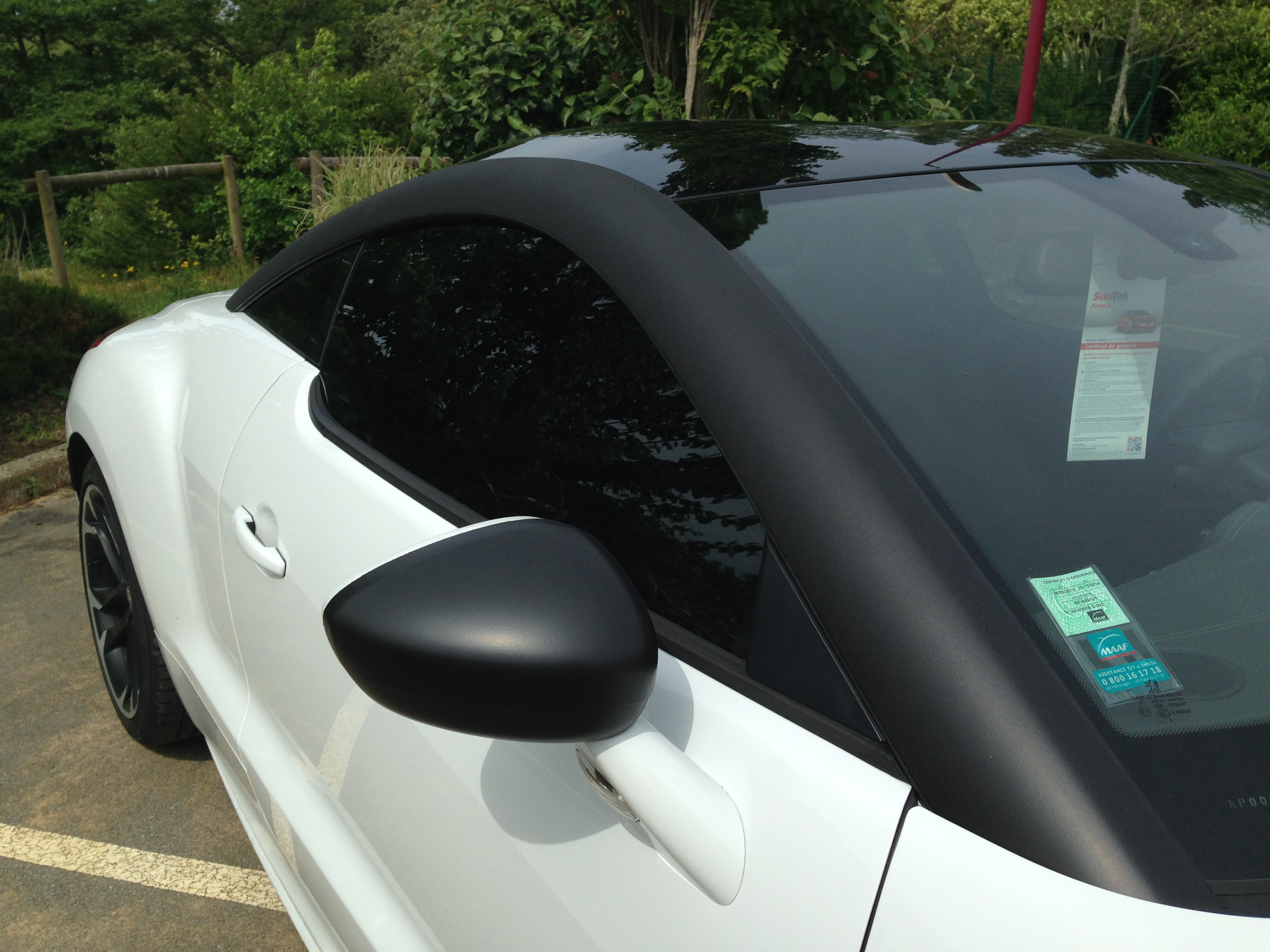

Voila un autre exemple de covering en plasti DIP que j'ai réalisé sur une RCZ ( arches de toit alu et coque de rétro passées en noir mat ) cette technique pourrais intéressé tout ceux qui veulent faire leur arches de toit contrastée, leur jantes ... Et pouvoir a tout moment revenir en arrière. Le DIP est aussi intéressant pour rajeunir des plastiques décoloré avec le temps, le résultat obtenir est bluffant !
Modifié par Audiman-Bzh
C'est aussi un avantage du DIP : pas besoin de protéger beaucoup car on peu retirer très facilement les dépôts avec un simple chiffon, il est compétement durcit après 4h donc ça laisse une bonne marge, pour la calandre j'ai juste masqué les endroits creux sinon ça prend du temps à enlever les dépôt, mais pour les logos arrière par exemple je les aient peint directement

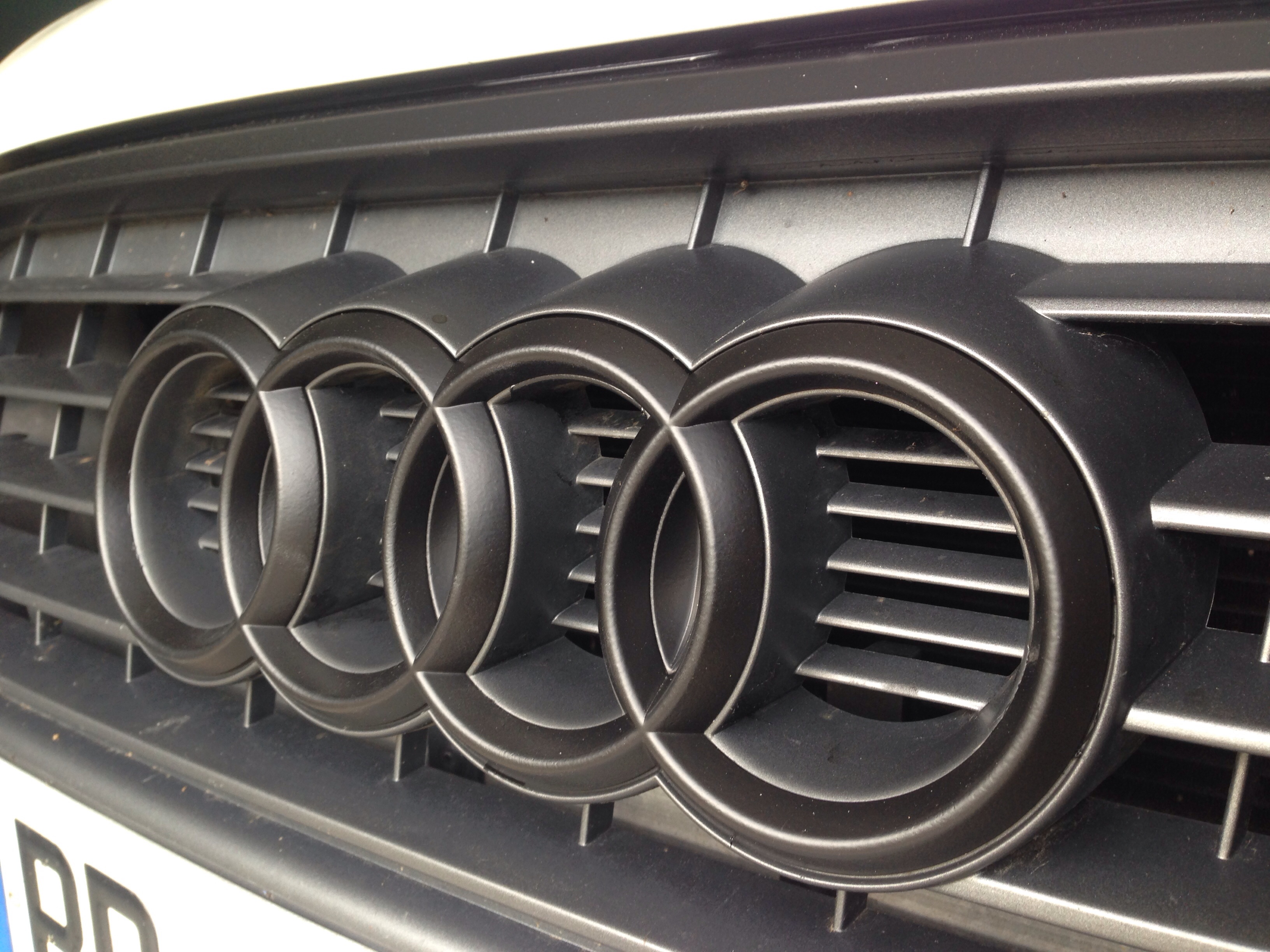

Pour le logo de la calandre je sais pas encore si je le laisse noir ou si je le remet chromé ... Je verrais dans quelques jours
Pareil, je préfère chromé mais après c'est une question de goût :)

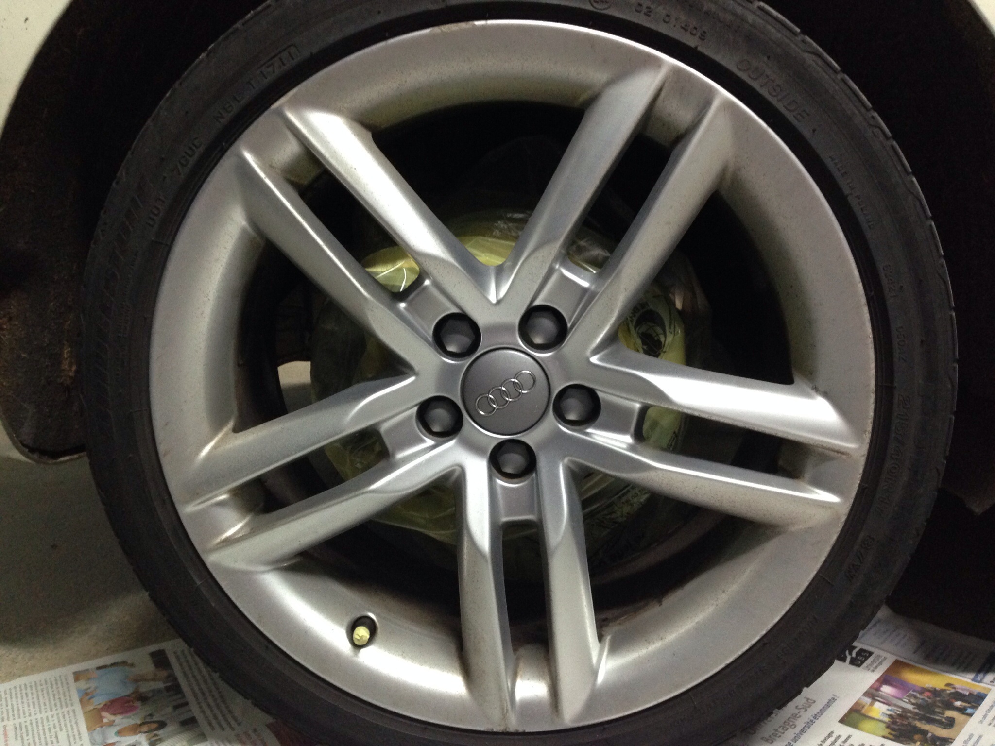

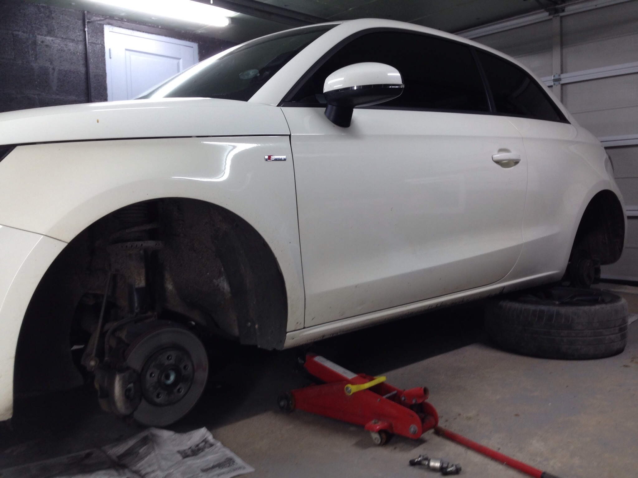

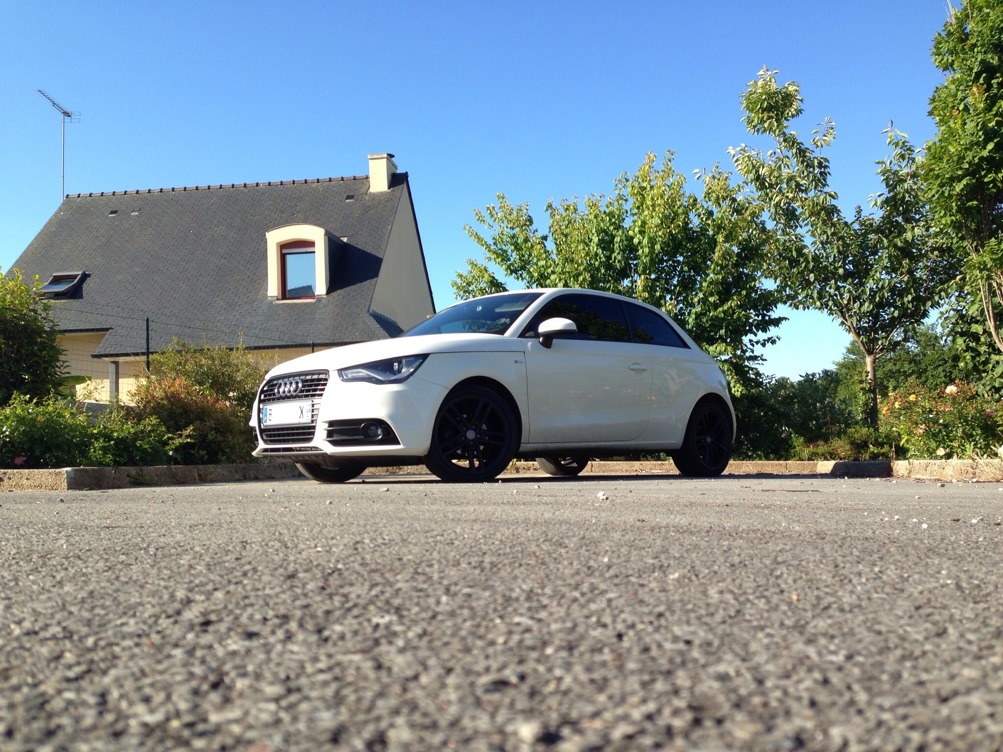

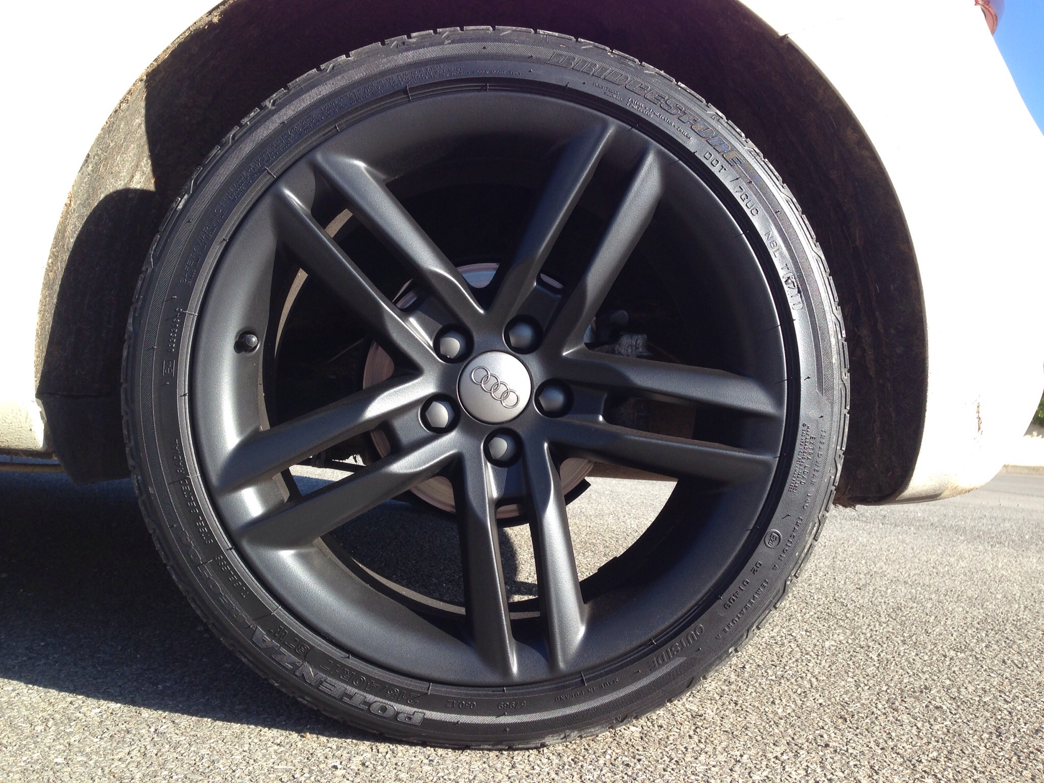

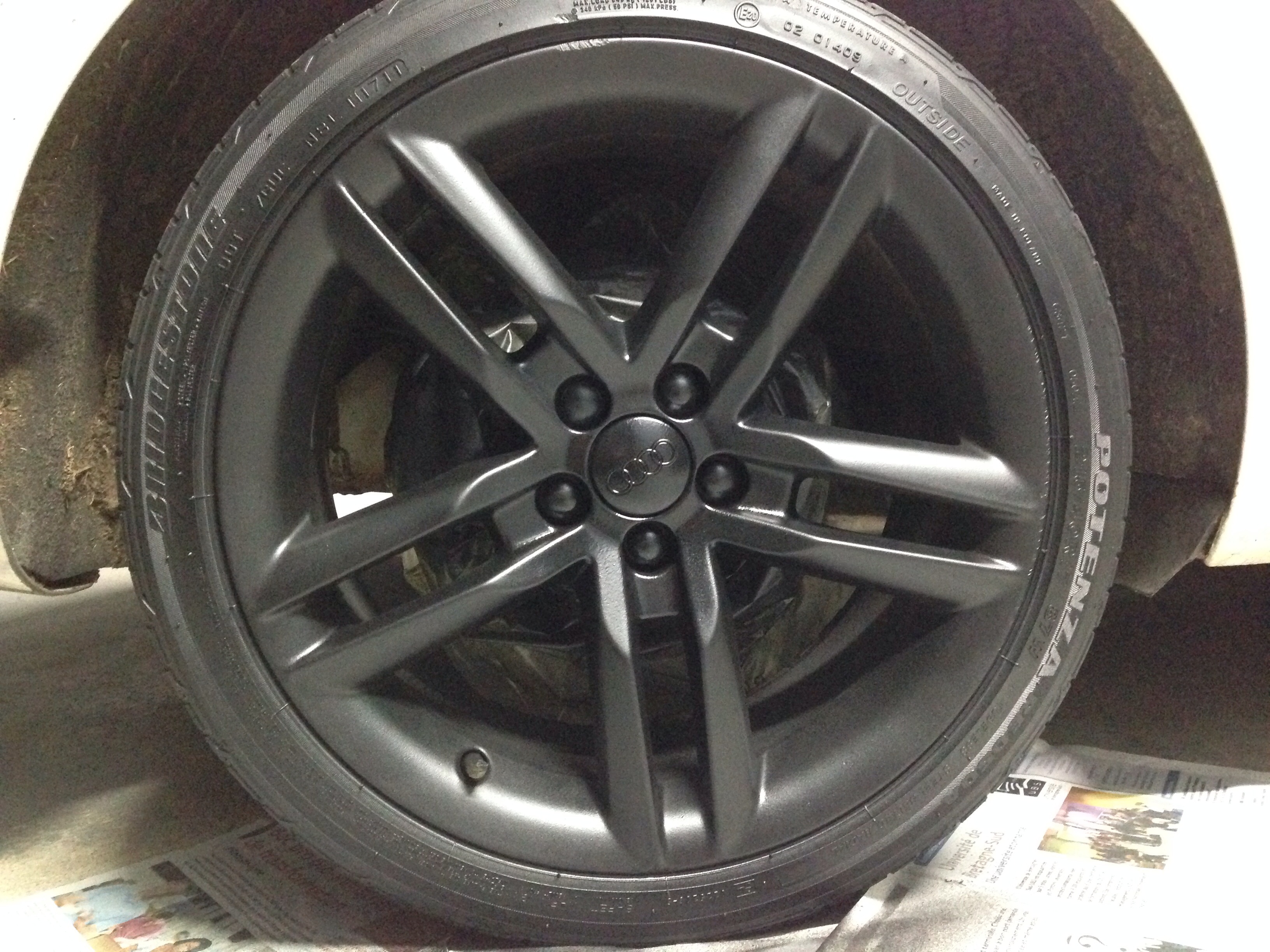

DIP noir mat terminé sur les jantes,
Résultat final en photos demain une fois les protections retirées

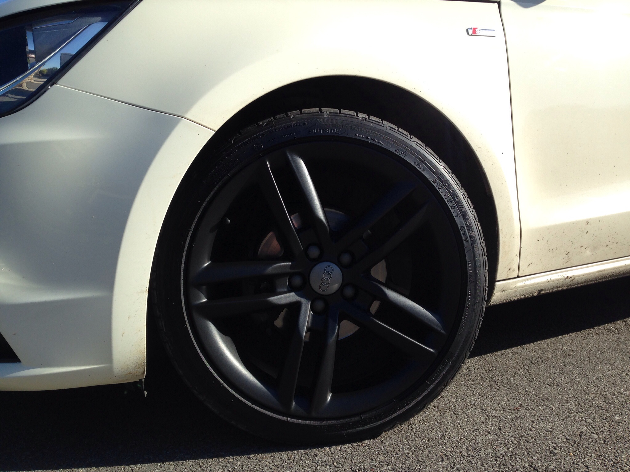

Voila le résultat, j'ai retirer le DIP sur les caches centraux et caches écrous
Mes jantes bien abîmées par les chocs de graviers et quelques trottoirs on une nouvelle jeunesse,
Je valide les jantes en noir.
Maintenant reste plus qu'à faire les arches et le toit ;)
Enfin tu fais ce que tu veux mais c'est ce que je ferai.
C'est vraiment sympa ! Le rendu est nickel, pas de soucis quand il vient le temps de les nettoyer ?
C'est en projet @Koram, arches toit et coque de rétro noir, et le reste de la carrosserie en orange mat juste pour voir ce que ça peu donner
Pour le nettoyage aucun soucis, au karscher ça ne décolle pas quand on l'utilise a distance raisonnable ( 20cm de la roue ) on peu normalement y mettre des nettoyant de jantes sans risque d'abîmer le DIP, il ne réagit pas aux changements de températures forte ou basse.

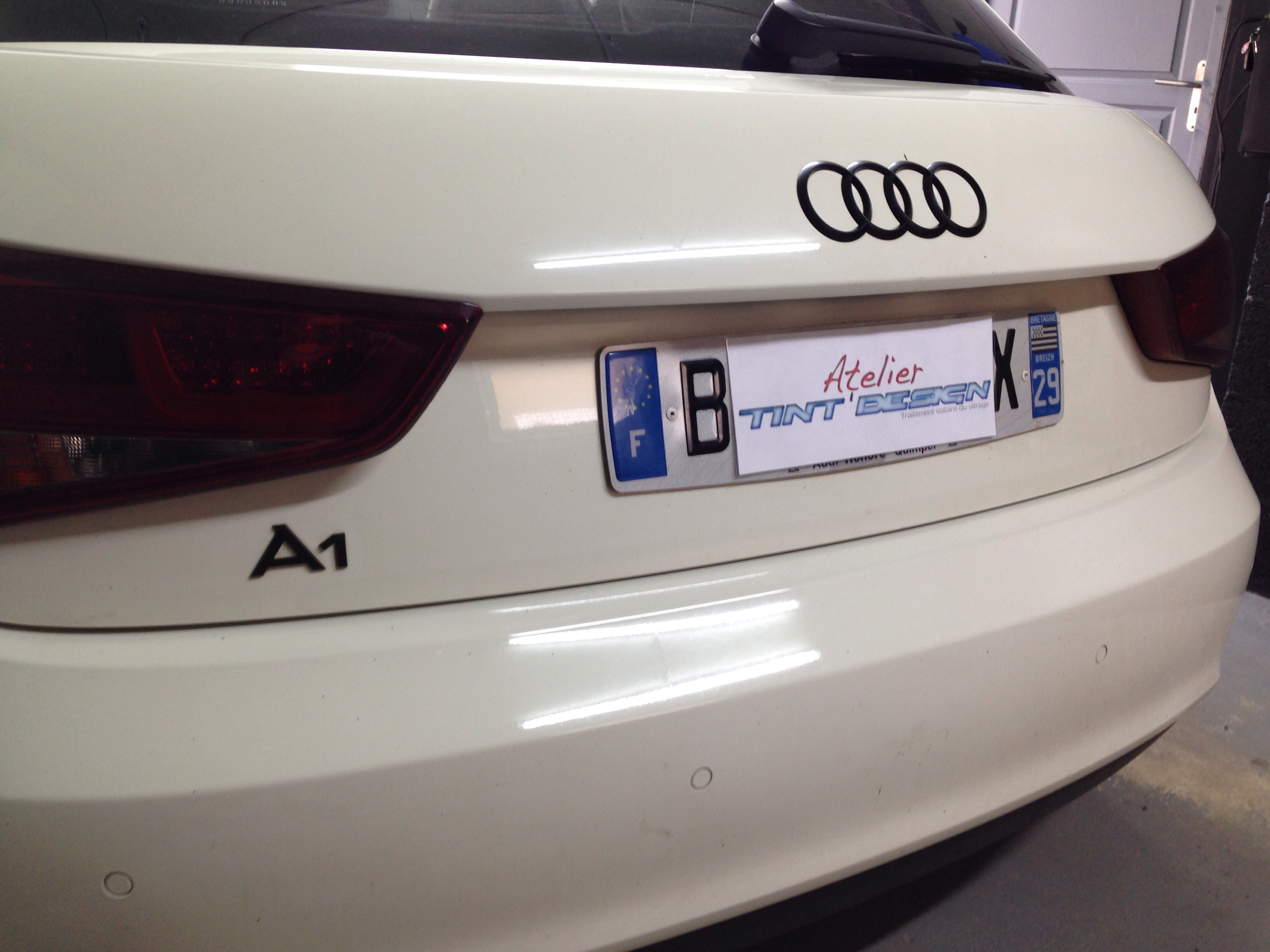

Du coup le diffuseur arrière y est passer aussi, pour le moment j'ai laisser le DIP sur les catadioptres rouge, vous en pensez quoi ? les laisser noir ou les remettre rouge ?

Je les aient remis en rouge, sinon ça faisait bizarre, je verrais si je les teintes, ils restent assez discret à cet emplacement

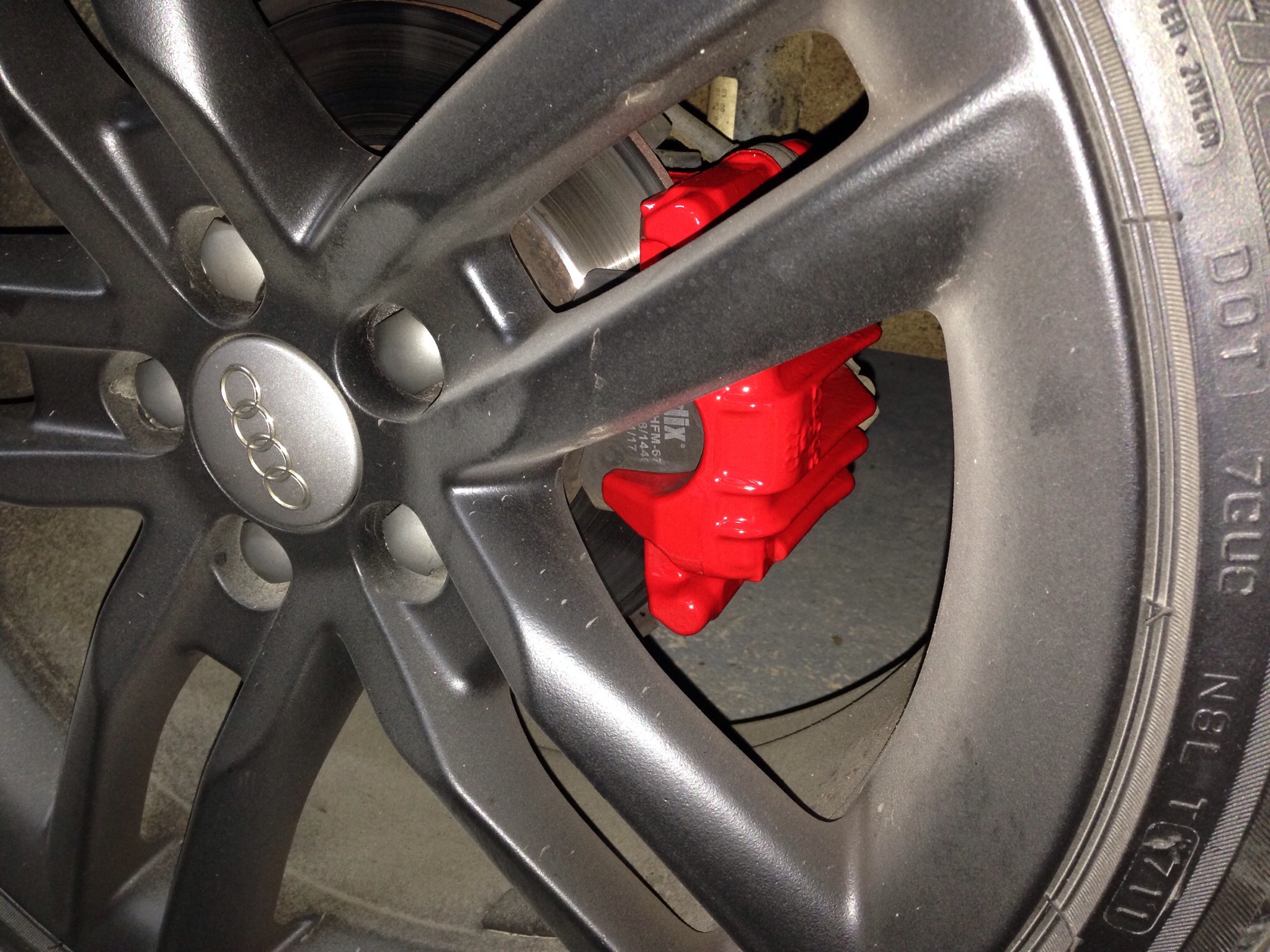

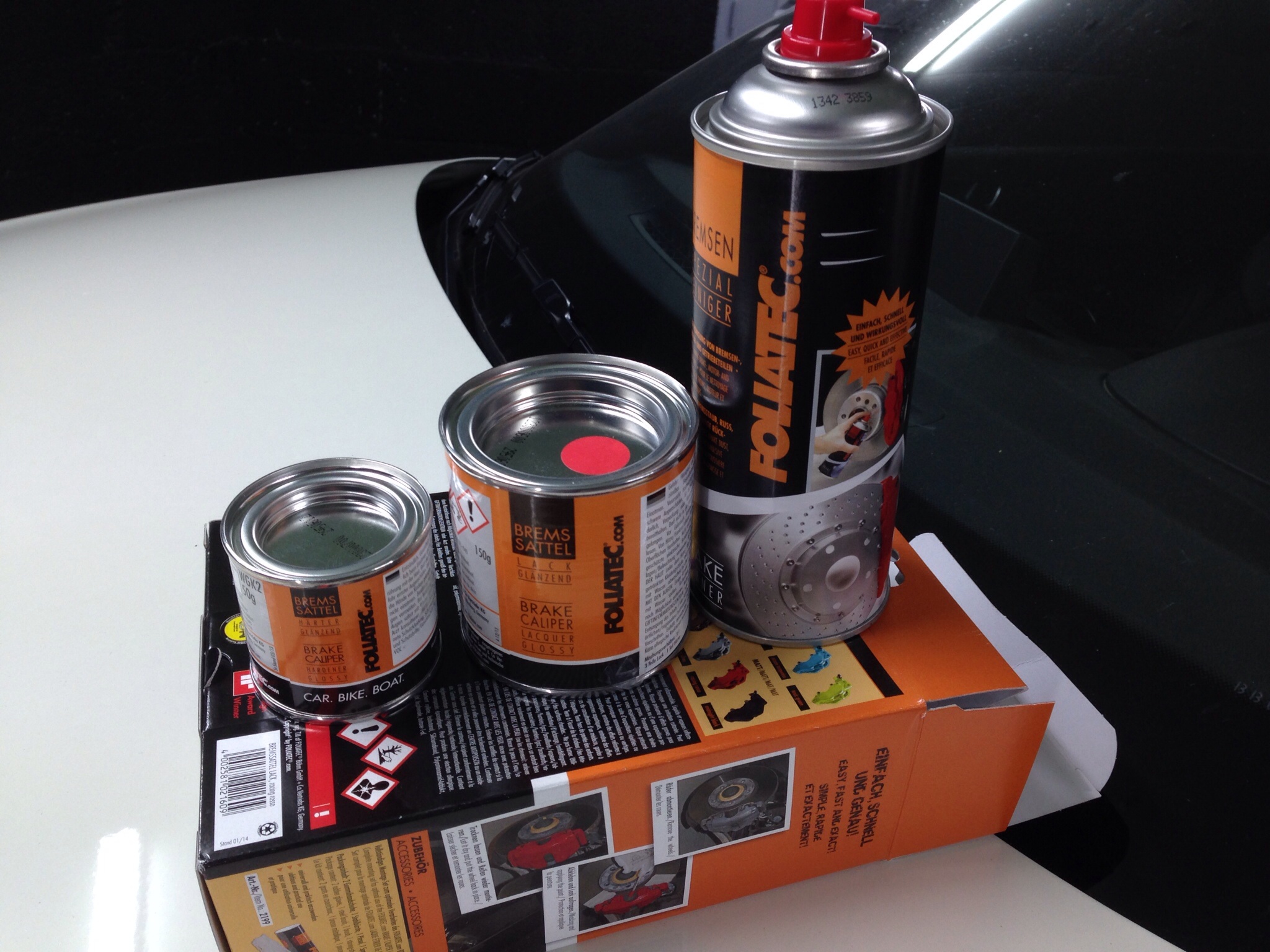

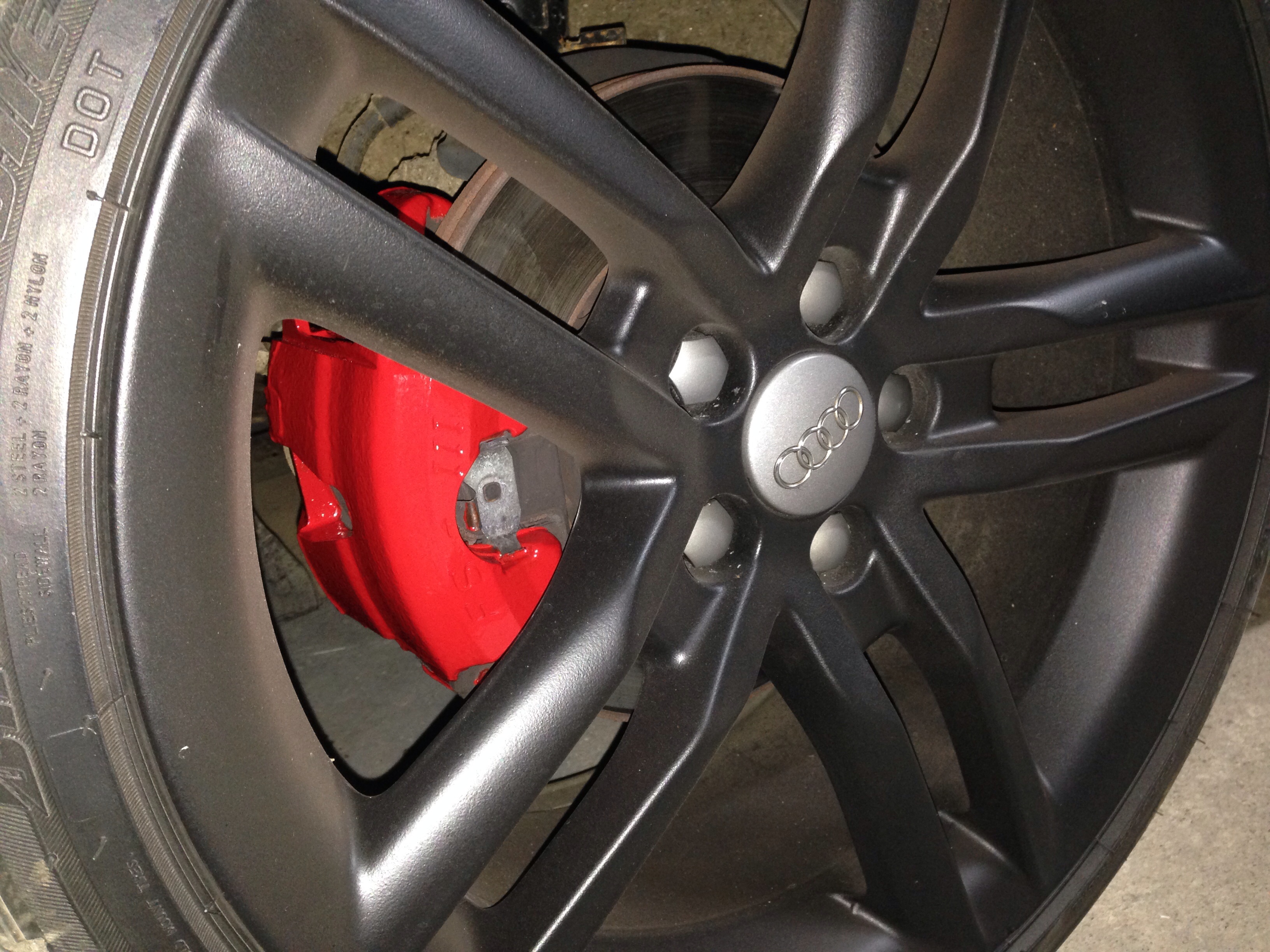

Petit bricolage du soir : peinture des étriers en rouge laqué avec un kit de chez Foliatec composé d'une bombe de nettoyant/dégraissant, la peinture et son durcisseur à appliquer au pinceau ( non fournie )
Voila ce que ça donne,
J'ai appliqué 5 couches pour un rendu impeccable et il me reste encore la moitié de la peinture,
