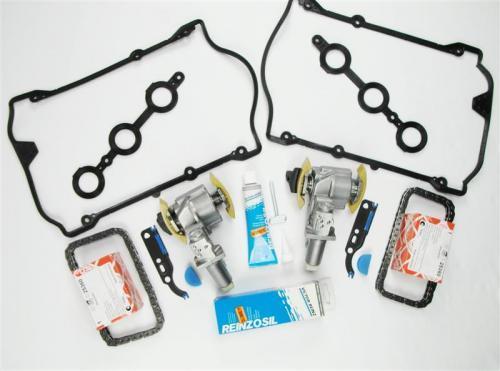

les chaînes sont bien en marque Febi ;) c'est cool. C'est clair que chez Audi c'est presque le prix d'un seul déphaseur mais il se foute de la geule du monde. À ta place je fonce sur cette offre ça vient d'Allemagne ;)
C'est paspasque les chaine sont des febi que les dephaseurs sont bon. Une dacia avec du michelin tu en fait pas une ferrari hein.
Pour moi c'est pas de la bon cam. Apres tu peut verifier ton calage de distri mais s'il était pas bon je pense que les 2 bancs serait dans les choux...
Verifis déjà ton calage distribution. S il y a un léger décalage avec la barre sa viens de là.
+1 si ta derniere distri a ete mal faite tes valeur sont faussée
