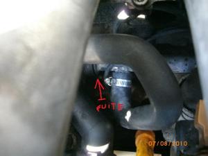

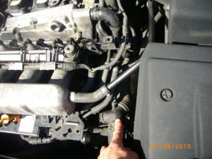

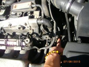

Voilà petit problème, sur une audi tt 180 ch coupé de 1999 fuite de liquide de refroidissement sur le tube rentrant dans le bas du moteur situé à droite du carlostat.
Cela venait du joint SPI que j'ai changer.
Manque de chance cela fuit de temps en temps mais surtout quand le liquide de refroidissement monte en température!!!
Alors j'ai controler manuellement les durites se situant avant l'entré au radiateur au niveau de la sonde de température et à la sortie du radiateur sur la durite allant au carlostat.
la durite ayant la sonde de temperature et bouillante la jauge de temperature du liquide au tableau de bords indique 90° alors que si je la controle avec un thermometre a viser laser celle ci indique 106 ° ???
Quand a la durite sortant du radiateur et se dirigeant au carlostat celle ci et froide et indique au thermometre a viser laser 60°??
Alors je pense que le liquide de refroidissement ne circule pas et que peut être le carlostat ne fait pas son role ???
DONC je vais changer la sonde de température ainsi que le carlostat ?
Mais si cela ne fonctionne pas est se que ceci peut venir de la pompe à eau ??
Et pourquoi ma jauge de température au tableau de bords monte mais s'arrete et reste tjs bloker sur 90° ??
Sur mon ancien TT exactement le meme pendant les grandes chaleurs la jauge montait à plus de 90° et
les ventilots declenchaient mais pas celui ci.
Sinon quelle est le nom et à quoi sert la sonde située après et sur la méme durite que la sonde de température ????
Qui à des idées vis a vis de se problème ??
En espérant cette fois si avoir été un peu plus explicite concernant les photos je n'ai pas réussi a les mettres trop grosse.
cordialement DAN ^_^

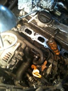

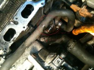

voilà mes soucis problème sur une audi tt 180ch coupé de 1999 de fuite de liquide de refroidissement sur une un tube en fer rentrant dans le moteur celui ci se situer en bas a gauche au niveau du moteur à droite du carlostat ( perpendiculaire a celui ci à 90°) fuite dû à un joint spi se situant en bout de ce tube celui ci changer apres démontage de l'admission tuyaux d'essence et injecteur pour accesibiliter maximum le souci c'est que mon liquide de refroidissement monte en temperature dans la durite jusqua 106° apres verification avec un thermometre de temperature laser il sagit de la grosse durite arrivant sur le dessus superieur du radiateur a droite celle ou se situe la sonde de température du liquide de refroidissement mais au tableau de bord elle affiche 90° et le liquide de refroidissement passant par la durite qui arrive au carlostat et froide elle indique 60° apres verification au thermometre a temperature laser enfin jai limpression que cela ne tourne pas que le liquide ne fait pas le circuit le bocal de remplissage et chaud les les durites du vase dexpension au moteur celle qui fait le tour de celui ci et celle ou se situe la sonde de temperature et une autre petite sonde dont je ne sais pas a quoi elle correspond sont chaude mais le radiateur met un temps fou a chauffer la durite qui part du radiateur au carlostat chauffe difficilement les ventilots declenche pas la temperature au tableau de bords indique toujours 90° donc jai commander une sonde temperature je lattends et un carlostat je vais le changer aussi mais je me demande si cela ne pourais pas venir de la pompe a eau pourtant soidisant la couroie et la pompe a eau on été faite ceci ecrit sur la facture d'achat.... enfin si quelqun peut repondre ou si cela lui est deja arriver sinon me dire comment et a quoi sert la sonde entre la sonde de temperature et le radiateur situer sur la durite arrivant sur la partie superieur du radiateur au dessus a droite et a qoui dautre il peut penser et pour le declenchement des ventilot sinon autre souci deja remedier admission d'echapement fendu le 4 ent 1 avec joint de pipe et d'admission enfin merci cordialement DAN
Désolé,
mais ta phrase étant trop longue, j'ai perdu le fil :bleble:
dsl poljan pr faire plus court j'ai une fuite de liquide de refroidissement sur la durite en tube de fer au niveau du moteur dû au joint spi je l'ai changer mais lorsque le moteur chauffe de nouveau quelque fuite au meme endroit j'ai l'impresion que le circuit de liquide ne se fait pas et qu'il sarrete au niveau du carlostat d'ou la surpression et la fuite donc je vais changer la sonde de temperature et le carlostat mais si cela ne fonctionne pas est ce que ca peut venir de la pompe a eau qui ne fait pas circuler le liquide le chauffage fonctionne seule la jauge de temperature d'eau au tableau de bords reste bloker a 90° alors que les durite indique 106 degres sur un thermometre a temperature laser enfin voila grosso modo

:bigsmile: ah enfin je peux en mettre voilà la jauge dont je demandais le nom celle devant mon doigt première photopost-63152-1281287179,19_thumb.jpg
deuxième photo normalement la sonde de température :bigsmile: post-63152-1281287426,02_thumb.jpg
voici l'endroit ou j'ai eu la fuite le tube qui rentre dans le moteur située à droite du carlostatpost-63152-1281287637,38_thumb.jpg

voila ou j'avais ma fuite post-63152-1281356452,15_thumb.jpgpost-63152-1281356467,25_thumb.jpg
