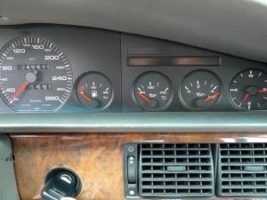

Salut , je poste ici , car je sais que les S6istes et RS6istes ont les yeux plus rivés sur les manos que sur la route ..
Depuis quelques temps ( 1 ou 2 mois ) ma V8 me fait un truc bizarre :
Le mano d'huile monte au dessus de 5 bars ( le maxi) lorsque le régime moteur dépasse les 2000 tours , alors qu'avant il plafonnait à 5 bars.
A chaud et au ralenti , il est normal vers 1.2 bars .
Ce qui me semble , c'est que plus le temps passe , plus l'aiguille parait dépasser allègrement les 5 bars et plus faciement moteur froid ( avant 80°C bref .. )
Vous en pensez quoi ?
il est peut-etre temps de changer l'huile. Tu as fait combien de km depuis la derniere vidange? 80000? 100000? ;)
Je pense pas que les S6 ont une mano de pression d'huile. Les RS6 non, en tout cas. Ca se fait rarement de nos jours.
Cela fait 46 000 km ( 9 mois en gros ) et j'ai rajouté 6.8 litres d'huile depuis.
Tu penses vraiment que cela peux jouer à ce point ??
Il ne me semble pas qu'il y ai quelque chose qui ait changé dans la voiture ( comportement , odeurs , conso huile ou essence .. ) , je me serais plus orienté vers le mano .. mais il serait positionné ou sur le V8 ?

bon , usure de l'huile c'est pas ça, je n'avais que 4.5 litres d'huile neuve , j'en ai sorti 4.5 litres , remis la neuve et c'est pareil.
Par contre , je penche coté mano , car des fois , même à 1200 tours ça fait un saut au dela des 5 bars ...

Je l'ai coincé , mais ça me dit pas d'ou vient le soucis sauf ... que j'est pas un problème de pression !

regarde du côté de la sonde et des contacts.
Oui , c'est ce que je comptais faire de toute façon .. tu sais elle est ou cette sonde ?
Par contre , je sens que le problème est ailleurs , car en effet , l'aiguille est :montée à 7 bars .. sans le contact mis !!! ça sent le faux contact dans l'électrinique du tableau de bord .. dont j'ai traité il y a 1 an et demi déjà l''aiguille d'essence et de température d'eau qui tombait à "0" lorsque ça leur chantait l'envie !

Oui , mais vous avez sans doute le pressostat pour détecter un défaut d'huile quelque part non ?
Bon , pressostat identifié , j'ai trifouillé un peu les fils et .. la pression n'a plus dépasé le maxi pendant 2 ou 3 heures ..mais après oui .. je vais y regarder de plus près !
