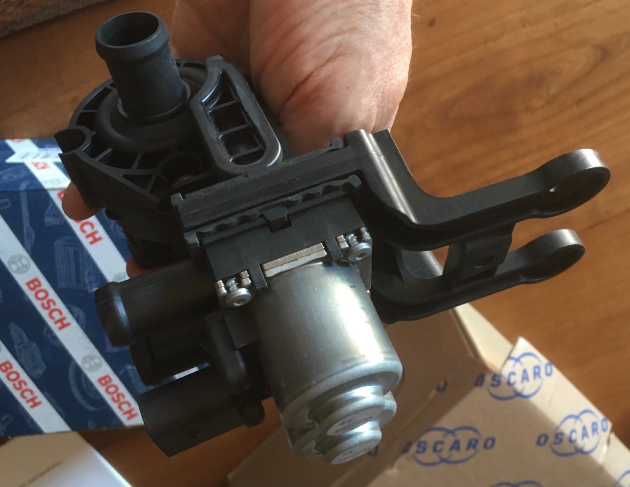

Salut tous !
colis reçu ce jour !
visiblement c’est la confirmation de ce que je pensais Audi nous prend pour des pigeons et le garage Bosch du coin (electrodiesel) aussi !
C’est vraiment scandaleux de voir à quel point on nous prend pour des cons !

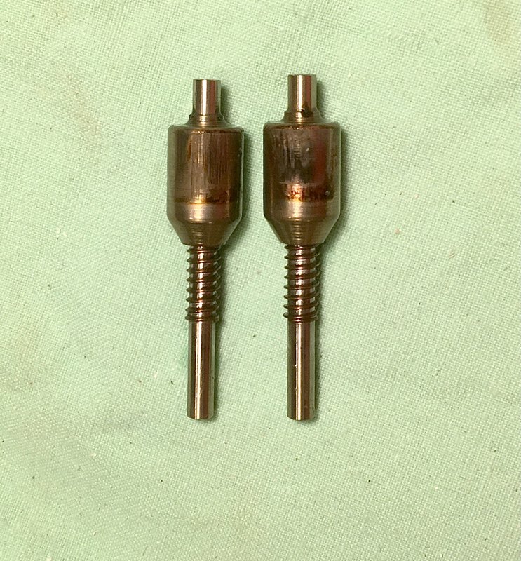

étape suivante, B748D63E-93AF-483E-AE93-CB3A3E24A39F.thumb.jpeg.01361525e04b18a2786174a62a84bf9c.jpegdémontage de l’ancienne pièce pour voir comme c’est dedans AP-Smiles_u1F60A.png
Voilà c’est démonté
c'est effectivement un jeu d’enfant... la seule difficulté est d’avoir le bon tournevis
on voit bien sur les photos que les pistons ont souffert, non seulement ils sont sales mais en plus rayés
a priori je pense plutôt que c’est la crasse qui devait bloquer...
je vais tenter de les nettoyer (je ne sais pas trop avec quoi)
25B77B08-E253-4B16-9A0E-72AACB8B2BC7.thumb.jpeg.7ed1f9973d9d9a8a5ae339f4fccab5f4.jpegACF512D8-FB62-48BF-B937-A87E39D095B8.thumb.jpeg.12aa7e56f2923a41fb8c22a0a71c32cd.jpeg4B70C551-DD22-408A-B492-003748859636.thumb.jpeg.801cb2063b2db001542c8e9e157364ed.jpeg

Donc comme prévu j’ai démonté mon ancienne valve après le remplacement !
histoire de comprendre !
le démontage ne pose aucun problème et j’ai du mal à comprendre comment certains en arrivent à casser des vis ! Les vis étant en métal vissées dans du plastique....
bref... j’ai nettoyé les différents éléments et j’ai remonté le tout sans aucun problème ! La seule précaution à prendre est de lubrifier les trous avant de réviser pour ne pas forcer !
Modifié par Néotime
