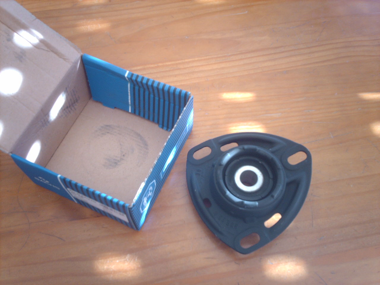

Réception des butées d'amortisseur, ENFIN ! :bigsmile:
Marque SACHS.
82.50€ TTC l'unité.
Je pense pouvoir la changer sans démonter l'amortisseur complet car elle est fixée par le haut entre la caisse et la grosse rondelle de la tete d'amortisseur.

sinon, oui, les butees d'amortos sont changeables par le dessus. d'ailleurs les amortos aussi :bien:

Butées d'amortisseurs remplacées mais reste un hic, l'amortisseur AVD est complètement mort. Niveau conduite c'est déjà beaucoup mieux mais c'est pas encore ca...
Le remplacement des butées n'a rien de compliqué mais il vaut mieux être prudent quand même.
On commence par enlever l'ecrou de 22 et la rondelle voiture au sol.
Ensuite on lève légèrement la voiture en gardant la roue au contact du sol.
On désserre les 3 écrous de 17 SANS LES ENLEVER COMPLETEMENT !
La butée remonte au fur et a mesure qu'on les desserre.
Ensuite on lève la voiture afin que la butée "flotte", elle ne doit plus toucher ni les ecrous ni la caisse.
On peut alors la démonter complètement et ca donne ca :
La butée AVD HS :
La butée AVG :
Pour le remontage :
On redescend LEGEREMENT la voiture et on pose la butée neuve avec la rondelle et l'ecrou de 22 sur la tete d'amortisseur.
Ensuite on redscend doucement pour placer la butée dans les 3 goujons.
Pour ma part, on a du s'y mettre à 2 pour l'enquiller à l'AVD car l'amortisseur est tordu !
Une fois la butée en place dans les goujons, on repose les 3 écrous de 17 avec leur rondelle et on bloque tout, y compris l'écrou de 22.
Normalement il faut impérativement la passer en géometrie pour le réglage du carrossage (qui se fait en déplacant la butée, les trous sont oblongs, voir photo de la butée neuve plus haut). Chose que je n'ai pas fait à cause des amortisseurs AV HS... Je la ferai une fois qu'ils seront remplacés.

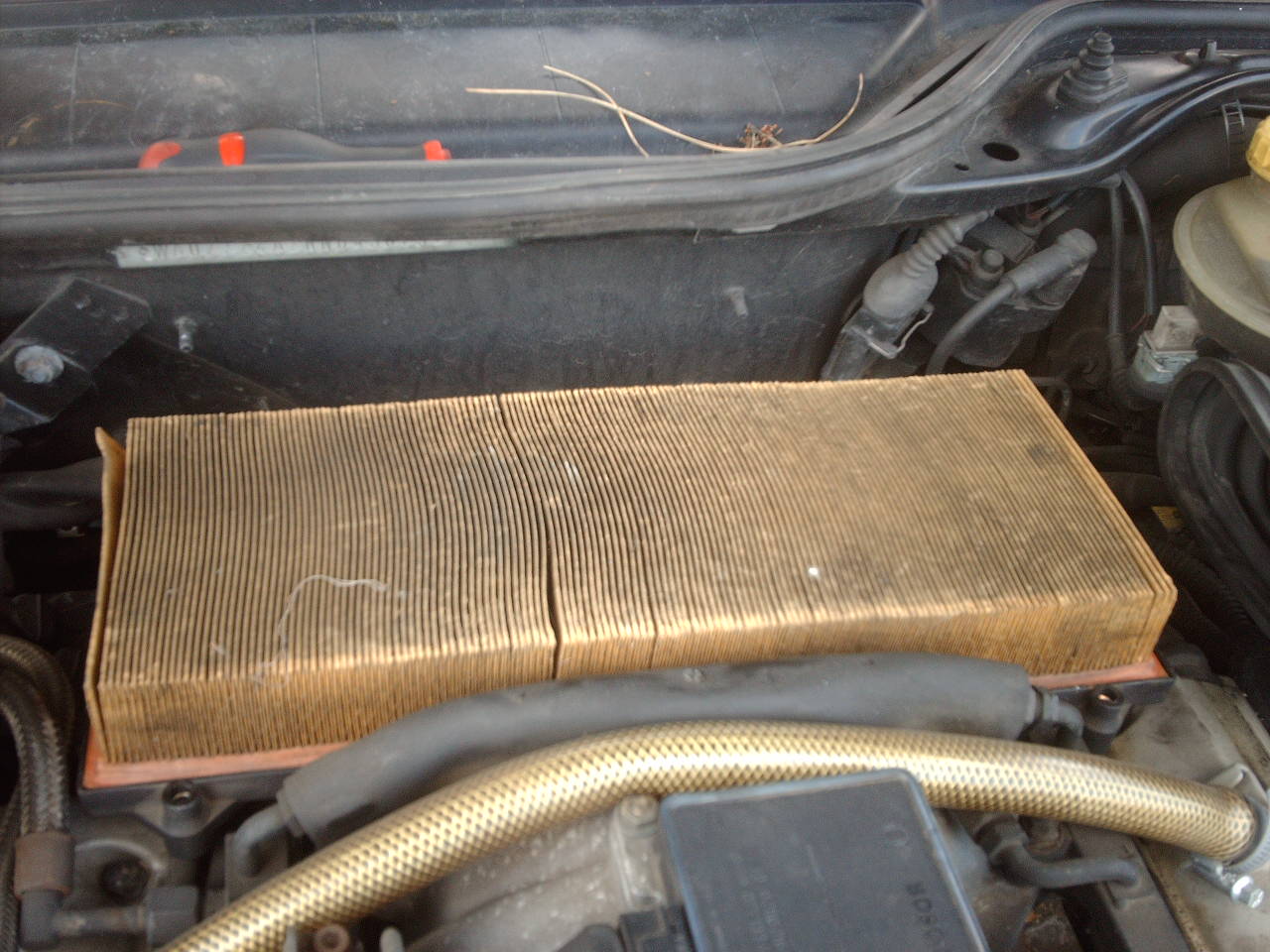

J'ai voulu contrôler le filtre à air mais je n'ai pas réussi a sortir la boite à air :unsure:
J'ai enlevé les manchons d'air, les 2 écrous de 10 et les 2 grosses vis mais je n'ai pas osé forcer de peur de tout casser.
J'ai du louper une fixation derrière le moteur ?

Pour La boite à air :
Il te faut un tournevis cruciforge genre de 3 ou de 4 très long au moins 30 cm. et une clé de 10 ou de 13.
Tu dois démonter les 4 vis qui tiennent la barre ( que tu as de carré sur ta photo ) entre les 2 tetes d'amortisseurs avec apparament une clé de 10 ( ils ont fait la 100S4 à l'économie ? car sur la V8 , c'est du 13 et la barre est plus grosse et ronde .. )
Après avoir démonté les soufflets et les 4 vis comme tu as fait , tu as "encore" 3 vis criciformes derrière assez profond ( par contre ne les enlèces pas , elles ne sont pas imperdables .. )
après tu peux tirer , si c'est longtemps qu'il a pas été changé , il colle un max au plastique , c'est galère pour le sortir.
N'essayes as de l'enlever sans enlever la barre carrée , car tu vas réussir à le sortir .. mais pas à le remettre !! à moins que ça passe car la petite barre transversale est petite et carrée !!
Modifié par 205

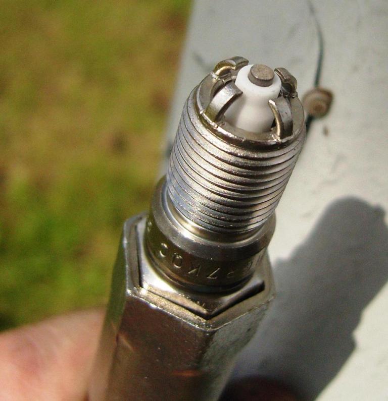

Une fois que tu as enlevé le filtre à air , tu regardes dans la foite , il y a encore 2 vis qui la tiennent au bloc moteur , tu peux les enlever et derrière à l'entrée d'air il y a une grille que tu peux démonter et nettoyer , sur la mienne il y avait un "aglutiment" de poussières qui bouchaient partiellement la grille , après netoyage , bizarement , la voiture qui des fois calait lord du démarrage si le moteur était chaud en hiver .. ben elle calait plus ( si elle cale au démarrage moteur chaue en été , c'est autre chose .. )
Tu pourras peut être ( si c'est fait comme sur ma V8 ) en dessous le passage de 4 cordons de bougies , si tu peux , fais moi une foto des cordons des bougies , car , pour des raisons que je ne comprends pas , le kit des 10 coute 150 € pour la S4 et 350 ou 400 pour ma V8 ... alors si je peux en acheter qu'a 150 € je vais le faire !

Si tu peux me faire une photo des cordons des bougies ...

Une petite photo du filtre à air (dans un sale état) :

Quelqu'un à t-il déjà essayé des bougies 4 électrodes sur ces engins ? Est-ce qu'il y a une baisse de conso significative ?

Salut ( et pense à me faire une foto des cordons ds bougies ) ..
Sinon , normalement , je pense que tu dois déjà avoir ou que tu devrais avoir des bougies 4 électrodes à étincelle fuyante ( gap de 1.6 mm ) comme pour ma V8 :
Au passage : la 205 de 1987 à les mêmes bougies du coup

Ensuite , les bougies .. j'ai pas trop trop constaté , sauf au GPL et avec des microélectrodes réglées à 0.7 ou 0.8 mm , il me semble que j'ai du faire dans le 1/2litre de moins au GPL au 100 km à 130.
