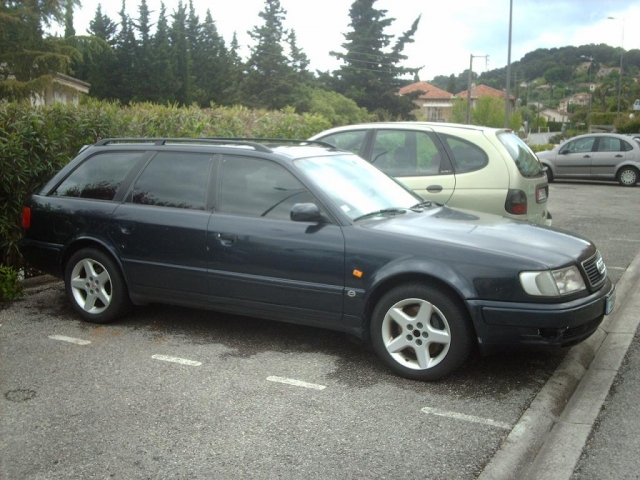

Chose promise, chose due ! J'ai eu le temps de prendre quelques photos après le taff.
Voilà la bête :
La raison pour laquelle je ne roule pas avec pour le moment :
Et de l'autre côté je crois qu'elle n'en a plus pour longtemps vu l'oxydation :
