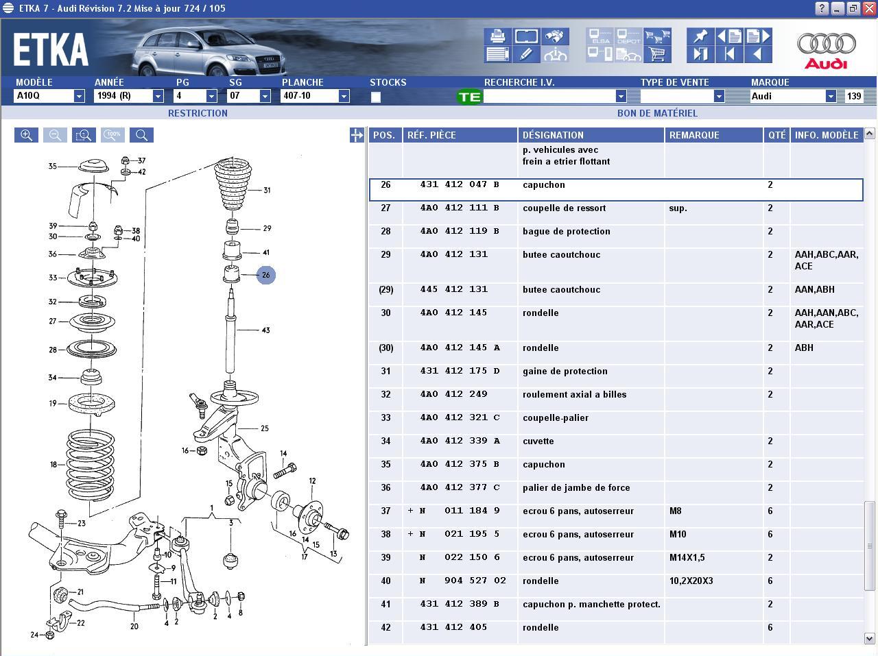

Quelqu'un sait si c'est faisable sans sortir le ressort ? Vu la conception ca devrait l'être, apparament on ne change que la cartouche là-dessus.
Il y a écrou pour bloquer la cartouche dans la jambe de suspension qui m'a l'air de nécessiter un outil spécial pour être defait ?
Je pensais juste defaire cet ecrou et la butée.
Quelqu'un peut confirmer ?
Voici le shéma du montage :
L'ecrou serait la pièce 26 ?

oui les amortos peuvent sortir par dessus, mais idealement, il faut faire une geo apres, car tu deregles la platine supérieure, et donc tu touches au carrossage.
sinon, tu peux tomber toute la jambe de force, et la pas besoin de geometrie (car pas besoin de deregler la platine), mais c'est beaucoup plus long.

Est-ce que tu sais s'il faut une clé spéciale pour enlever l'écrou qui tient l'amortisseur sur la jambe de force ?
Autre question, quelqu'un a-t-il constaté une différence entre ssplomb 95 et 98 sur V8 ?
oui, il existe un outil.
on peut facilement se le fabriquer en soudant un ecrou de 33 ou 34mm au bout d'un tube.
il faut ensuite repercer l'interieur de l'ecrou legerement plus grand que le diametre de ta tige d'amortisseur
