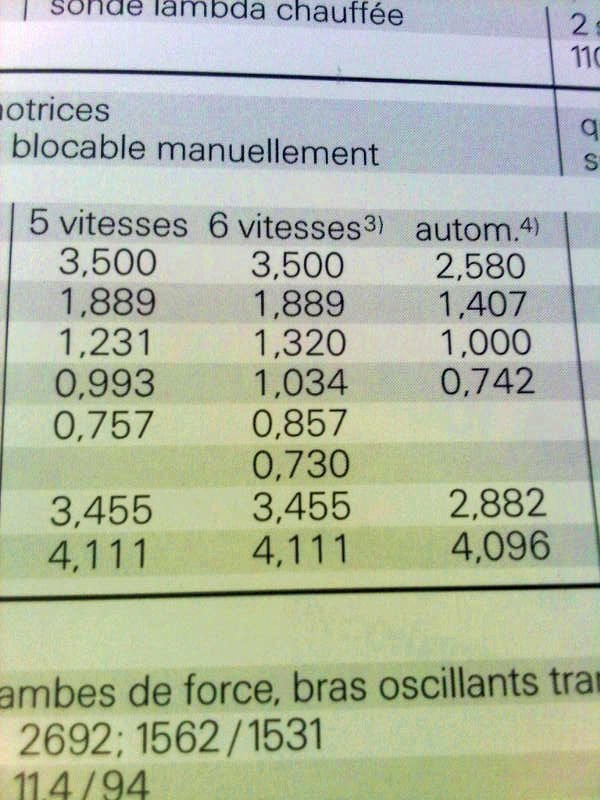

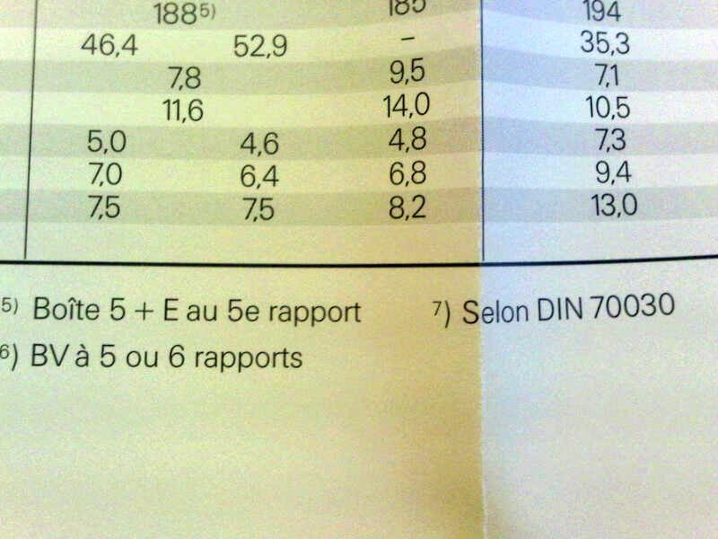

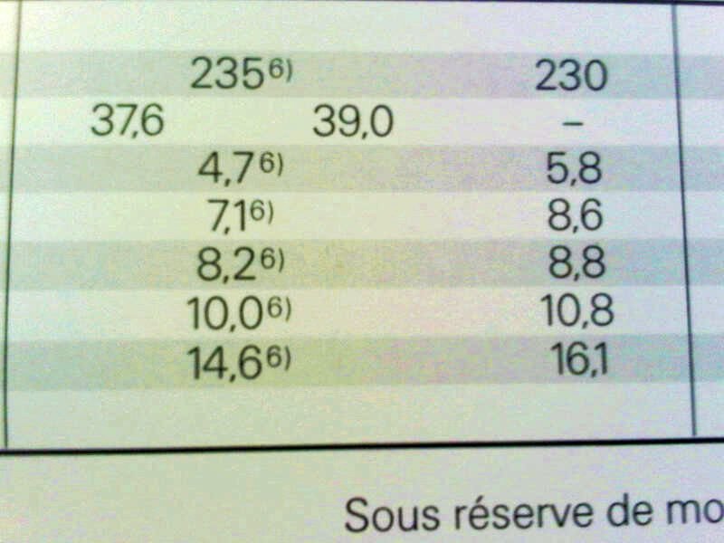

Salut ami des points d'exclamation, je ne veux pas casser ton trip mais la S4 ou la S6 sur circuit, ça risque de ne pas être aussi fun que tu crois, tout du moins sans amélioration sérieuse du freinage et du couple suspension/amortisseurs (+ barres antiroulis). Après, si tu es passionné de course de paquebot, ça peut le faire mais bon.. Pareil pour la vitesse de pointe, j'ai le dossier de presse pour la 100 S4 Avant. Il est marqué que la vitesse de pointe est identique pour les boites 5 et 6. Sur la première photo tu as les coefs de démultiplication pour chaque rapport (boite 5 tout à gauche évidemment) Sur la seconde, le 235 indique la vitesse max et dessous tu as des temps genre 0-80km/h, 0-100km/h et conso Sur la troisième, l'explication du (6) à côté du 235 sur la deuxième photo. A+ Xavier -
