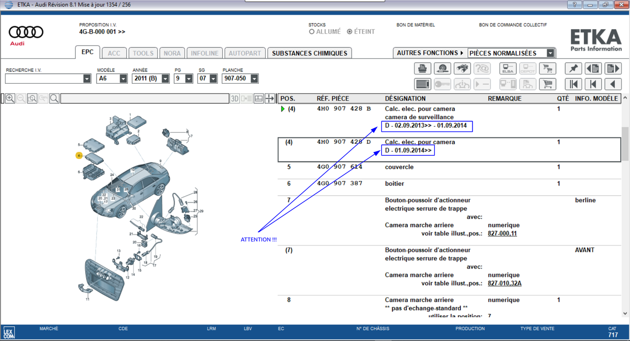

Problème caméra 360
BigBob a répondu à un(e) sujet de Seb Bmo dans A6 C7 / A6L C7 / allroad C7 - (2011 à 2018)
Il peut subsister un doute sans ton fichier VIN : Vas chercher ton fichier VIN toi-même en suivant ces instructions : « VIN c'est la fête (jusqu'ici tout va bien...). », comme ça on sera fixé pour de bon et celui-ci te servira pour toute recherche future de pièces... -
Problème caméra 360
T'as pas du chercher très longtemps... Exemple : « 4H0907428B » sur la baie... -

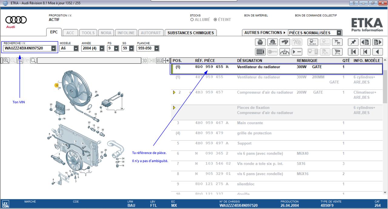

Problème Rétroviseur Extérieur Gauche
BigBob a répondu à un(e) sujet de KAMANOFA dans A6 C5 / allroad C5 - (1997 à 2005)
Ok, donc j'ai bien tout compris... -
Je pense avoir compris que tu as cherché avec la référence : « 8D0959455R », ce qui est bon, par contre ne retourne plus à la concession Audi qui t'a fourni la mauvaise référence, le gars au comptoir des pièces détachées est vraiment une chèvre, car arriver à se tromper de référence avec ton VIN, il faut le vouloir : -
@KAMANOFA, juste une petite question, car j'ai du mal à tout comprendre, quelle référence de ventilateur as-tu utilisé pour acheter celui-ci ? -

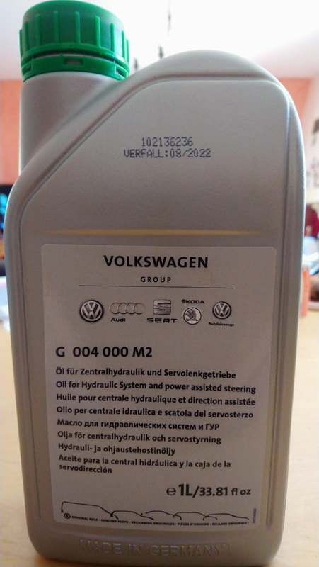

Problème liquide direction assistée
BigBob a répondu à un(e) sujet de ANTOINE40 dans TT MK1 : Coupé / Roadster / Le Mans / quattro Sport - (1998 à 2006)
Je viens de voir que sur le lien fourni par @Milky_Way, la référence OEM est bien « G004000M2 ». Tu peux toujours récupérer ton fichier VIN, cela te servira toujours... -
Je te propose d'aller récupérer ton fichier VIN complet, toi-même, en suivant les instructions ici : « VIN c'est la fête (jusqu'ici tout va bien...). ». Une fois obtenu, on pourra te donner la référence chez VAG du liquide de direction assistée. Sur une A4 B6 de 2002 la référence est : « G004000M2 » (bidon de 1L), je serais pas étonné que ce soit la même chose pour ton véhicule... -
