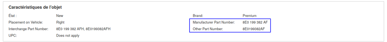

  13. Non, vraiment, je comprends pas : « For Audi A4 Quattro 3.2L V6 Electric Passenger Right Engine Motor Mount Premium ». Tu peux y aller, c'est la référence : « 8E0199382AF ».

  15. Et quel est le risque d'en prendre un qui est tout simplement compatible avec ta référence d'origine ???!!!...
  16. Le 327 partie 2 (voir pièce jointe)... SSP 327 partie 2 Moteurs AUDI à distribution par chaîne.pdf
