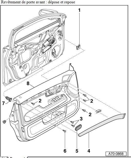

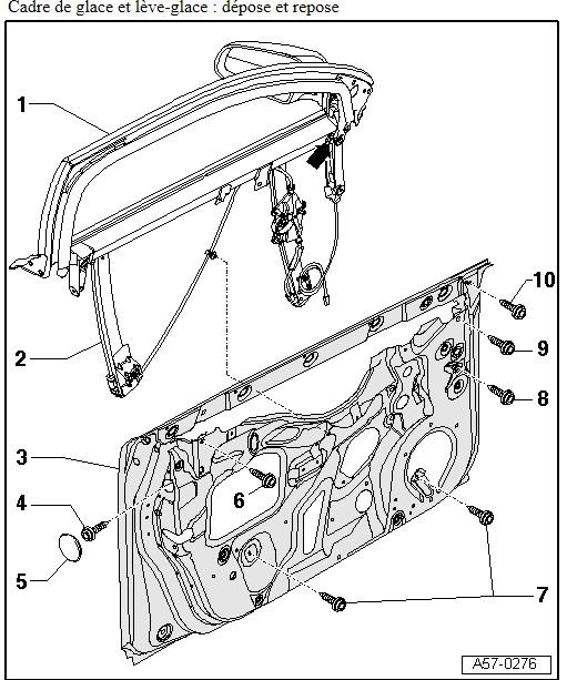

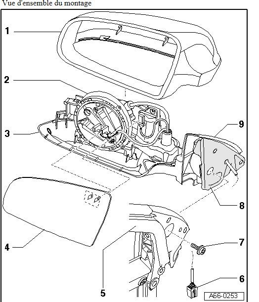

[Résolu] - Comment remplacer le rétroviseur conducteur
DoloresBishop a répondu à un(e) sujet de calvin117 dans A4 B7 / A4 B7 Cabriolet - (2004 à 2007)
Alors histoire que l'info puisse être utile pour tous voici dans les grandes lignes la méthode : - Dépose du panneau de porte (photo1) - Ensuite dépose du cadre de glace avec rétroviseur (toutes les vis sont à dévisser)(Photo 2) avec dépose du moteur (3 vis) - Ensuite désassemblage du rétro (3 vis) Bon courage
