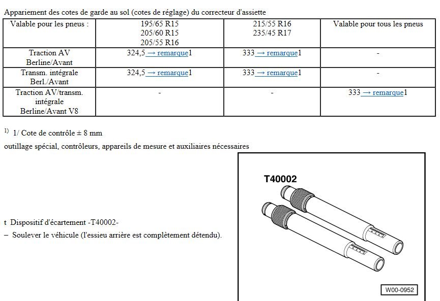

Tout ce qui a été posté par DoloresBishop

  5. @frankr171 Merci Frank tu es mon héros du jour. J'ai regardé ton lien il explique effectivement ce que fait l'ancien dans la vidéo et plus précisément lorsqu'on veut modifier l'aspect générale de l'Allroad. Tu as surement raison en ce qui concerne les piges pourtant sur Elsa il ne spécifie pas A6 il propose un réglage du correcteur d'assiette en général avec remise en état et précise transmission intégrale dans le tableau. Dans la partie propre au correcteur d'assiette pour Allroad il parle de réglage de base plutôt que d'adaptation et les 2 onglets existent à la valise du coup c'est trompeur. On verra lundi j'ai chargé le VCDS sur l'ordi de ma fille et je ferai un retour lundi soir
  6. Alors je viens de m'apercevoir qu'il existait un sujet un peu similaire sur le site sauf que comme beaucoup de sujet sur AP si le titre n'est pas bien fait forcément on ne trouve pas. "modification hauteur avec VAGCOM" ça parle drôlement ce genre de titre. Du coup mon ami google me l'a trouvé. Donc je m'"autosolutionne " garce à ce sujet sauf que ce n'est pas l'ODIS mais pas grave je vais voir pour réinstaller mon VCDS L'ancien passe par adaptation et non réglage de base avec les piges T40002??? Bon je ferai un petit retour si j'arrive à le faire
