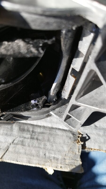

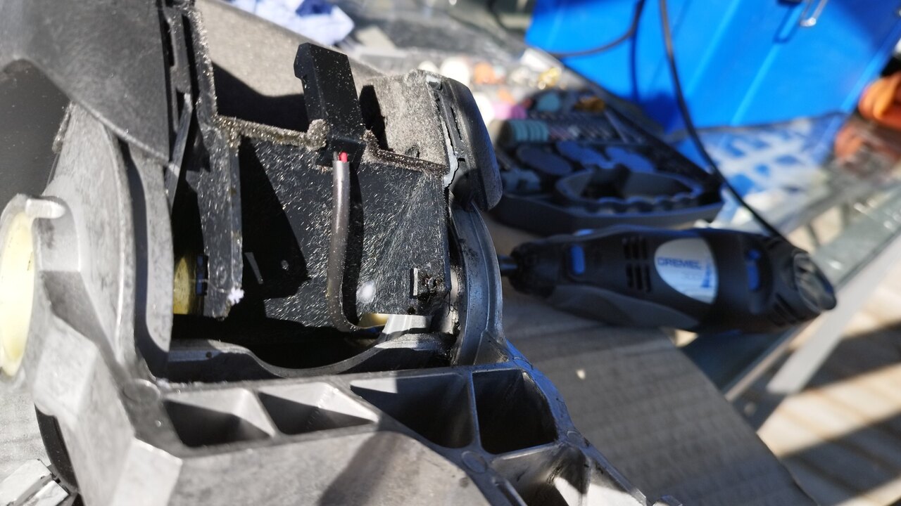

  7. Salut à tous, Comme je n'ai pas trouvé de solution qui me convenait sur internet, j'ai décidé d'en faire un tuto. Ca peut peut être concerner d'autres Audi parce qu'elles ont toutes l'air d'avoir des problèmes d'accoudoir mais surement pour des causes différentes. Mon souci était le suivant: Quand je mettais mon accoudoir en position haute, au moment de le redescendre, il se bloquait. Très chiant parce qu'il fallait tenter de le descendre plusieurs fois avant de réussir à le faire descendre de force. Le remplacer fonctionne mais si on peut éviter de mettre 50€ (minimum) dans un accoudoir aliexpress, c'est pas plus mal. Un OEM neuf coute apparemment plus de 300€... Le première étape est d'aller à l'arrière de la voiture et de sortir le cendrier. Sur B6, il suffit de l'ouvrir et tirer gentiment dessus, il viendra tout seul. Sur B7 je sais pas mais j'imagine que c'est pas très différent pour l'enlever. La seconde c'est de débrancher le faisceau connecté à l'accoudoir. Facile à retirer en tirant doucement de bas en haut. Puis dévisser l'écrou de 13. Ensuite tirer à la verticale, faire passer la prise dans l'encoche, puis le pencher en arrière pour le sortir. Il faut aussi enlever le couvercle, en appuyant sur les 2 bras à l'intérieur puis tirer de gauche à droite jusqu'à faire sortir un des pivots de son emplacement. L'occasion de le remplacer s'il est cassé. Il faut ensuite sortir l'habillage plastique: D'abord le joint qui est dessous puis prendre les 2 habillages ronds et tirer progressivement dessus jusqu'à ce que ça sorte. Attention à bien tirer droit, vous ne voulez pas casser les pattes en plastique qui servent aussi de centreur. Enfin, dernière étape, le dernier couvercle à enlever est vissé, une torx 20 ou 15 (je ne sais plus) de chaque côté. Une fois enlevées, il n'y a plus qu'à appuyer sur les languettes et tirer pour que le bas vienne. J'ai cassé les pattes du haut mais en tirant droit, vous devriez éviter de faire comme moi (sans réelle incidence pour le coup). La photo montre une des Torx. Place à la "réparation" Sur la photo, on distingue les dents qui vont venir se coincer à l'intérieur du cercle en alu (partie ombragée). Et on voit aussi que le cercle n'est pas parfaitement circulaire à cause d'une encoche carrée. C'est elle qui bloque l'accoudoir. Ca ne vous empêchera pas de mettre l'accoudoir en position haute par la suite, il ne tombera pas tout seul. La solution que j'ai trouvée, c'est d'arrondir cette encoche qui empêche l'accoudoir de redescendre, de chaque côté du cerclage. Sachant que ce cran n'est pas que sur le bord, il est difficile d'y faire passer une dremel ou une lime droite. Attention a ne pas abimer le plastique où se trouve la vis comme je l'ai fait (même si ça n'a pas l'air d'avoir eu trop d'incidence). J'ai arrêté d'arrondir l'ensemble quand j'ai pu l'ouvrir et le fermer à la main sans trop d'effort. Le cloc à la descente n'a pas disparu mais à la limite, je m'en fiche vu qu'il ferme normalement et qu'il ne bloque plus Nettoyer les copeaux de métal et refaire baigner tout ça dans une belle quantité de graisse. Ne pas remonter les caches en plastique à l'envers au risque d'avoir un trou sous l'accoudoir.
  8. Tu as 4 bouts de plastique (des pattes en gros, 2 sur le tube, 2 sur le bloc externe) qui sont censés faire tourner le long tube qui se trouve à l'intérieur du bloc. Sur sa photo, c'est quasiment lisse, donc c'est HS. Quand c'est en bon état, ça doit faire "prise".
